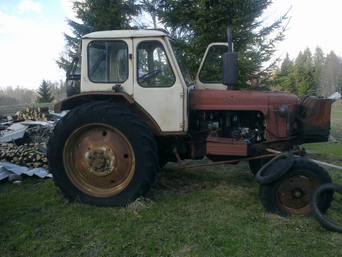

Eelmisel kevadel ja ka sel sügisel nägi ta välja veel selline:
Oli ta ka siin foorumis müügil, aga siis polnud huvilisi
Kuniks keegi tuli naabrinaise juurde, et näed vedeleb masin, anna jupid ära. Sellest mis alles jäi oli pilt ülevalpool.
