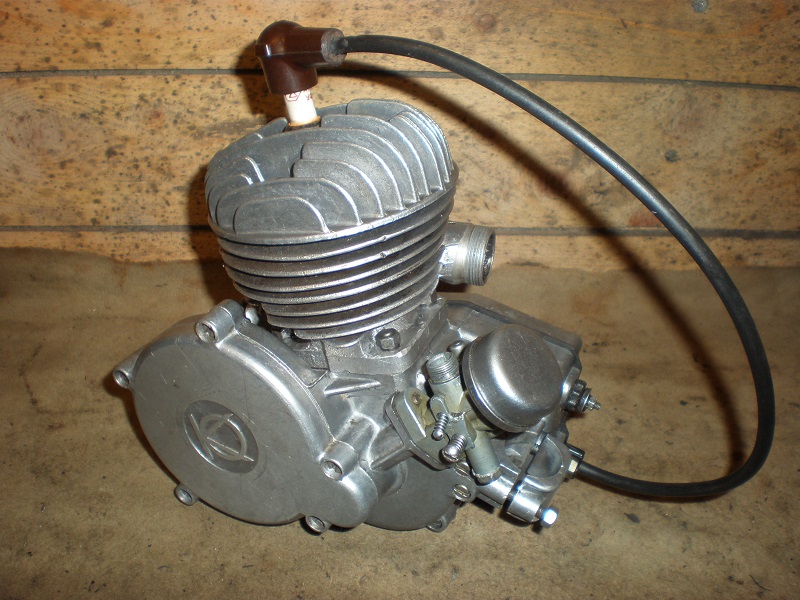

Mis mõttes silinder ei lähe omale kohale ?
Kui küünal on maas siis peab vänt normaalselt ringi käima. Räägi täpsemalt probleemist.

Esimene mõte mis pähe kargas, et karteripooled ei klapi. Ehk on erinevatelt mootoritelt.

Ega väntvõlli laagreid vahetades või siis mootorit kokku pannes võlli kõveraks ei tagunud? Oskamatu käitumise puhul täiesti reaalne tegevus.... Võib-olla keegi ennem haamriga möllanud... Väga lihtne on selle mootori väntvõlli paigast ära ajada... Kas enne kokkumonteerimist kontrollisid võlli seisukorda tsentrite vahel...... jne.

1)Sidur on väntvõlli otsas. Tähendab sidurist edasi toimib kõik normaalselt.
2) Probleem siduris-väntvõllis-silindris-küünlas ja kolvis.
Endal tekkisid uitmõttega küsimused. Kes mõõtis kolvi üle? Kuidas olid kolvirõnga lukupilud? ( see kummihaamri teema vihjab minuarvates just ülemise otsa probleemile)
Isiklikult võtaks mootori osandamise ette.
Silinder maha,kolvirõngad maha ja siis ilma rõngasteta kolvile silinder peale. Siis peaksid sa küljepealt hammakast olema võimeline liigutama väntvõlli.
Igavusest võid ka lahtivõtmise korral proovida kolbi (ilma rõngasteta) liigutada täies ulatuses silindri tööpinda pidi edasi tagasi. Vaata kas kiilub kinni.
Kui kolb ja silinder ok, siis paigalda väntvõlli otsa kolb ja pane silinder tagasi peale proovides siis väntvõlli liigutada. Kui kinni kiilub - väntvõllis viga.
Mootori pooltes viga? See ju kõige lihtsam deagnoosida. Väntvõll on laagrite otsas mootoripooltes. Kui asi ringi käib (ilma silindrita) siis mootoripooled ei poo väntvõlli kinni.

Tunne, et inimesed võtavad seda siin suure naljana ja mind peetakse algajaks, kes haamri ja lolli mõistusega mootorit kokku klohmib. Vanust ainult 17 ja mootoritega tegelenud lapsest saadik.
Quints, Silinder liigub sinna maale ilusti, kui tuleb vastu karter. Kui karteri poldid veidikene lahti keerata, siis supsab ilusti sisse. Ehk on asi selles, et silinder ei sobi antud karteripooltele?
Suprudko, see võib ka tõesti olla, sest mootori pooled võivad olla erinevad, d6 ja d8 oma.
TALUPOEG TALUJA, väntvõlli mootorisse asetades ei kasutanud kordagi jõulisi haamri lööke, õrnalt sai ainult kummihaamriga koksitud. Vaevalt, et sedasi sain võlli kõveraks lüüa. Võlli küll ei kontrollinud, aga kui ühes pooles karteris seda ringi ajasin, siis liikus ilusti ja ilma probleemita, täiesti sirgelt nagu peaks.
Unimüts, kolb sobib koos rõngastega ilusti silindrisse, surve on hea ja kolb liigub ilusti silindris. Proovisin sedasi, et võtsin rõngad ära ja panin silindri peale tagasi, käib sama raskelt ikka ringi. Hetkel kaldun arvama, et karteripooled poovad väntvõlli kinni, aga ei ole väga kindel selles.

Väntvõll poob sul karteris. Silindri mitte peale mahtumine viitab valele tihendi paksusele. Alusta vea otsimist väntvõllilt. Haamriga pole tõesti mootori juures midagi peale hakata. Võrri mootori lahti/kokku monteerimise lihtsustamiseks olen terve tabeli abivahendeid teinud.

tõesti-tõesti , kaks viimast posti autoriteetsetelt autoritelt ja ei ole vaielda vastu . omaltpoolt soovitaks siiski selle kummihaamriga , mis pidavat käeulatuses olema siiski proovida vänta " koputada " , võimalik , et ta oma õige paiga leiab . teha seda siis tundega. kui ei siis ei , siis kõik aatomiteks ja etapikaupa , nagu Meelis ütles . väike moment asjajuures veel , nimelt on vändalaagrid istuga karteris , mis pole halb , kuid samamoodi on võlliotsad istuga laagris , mis panebki asja " haamrit küsima ". kui nüüd võlliotstelt vähe istu lõdvendada , on võimalik sedagi ristapuud koostada nagu pärismootorit , ilma jopi ja mati osalemiseta .

Karteri vahel sai panud ikka õige tihend, mitte silikoon. Eelnevalt mootoreid kokku pannes pole seda probleemi esinenud. Koju lähen, siis võtan mootori laiali ja hakkan vaikselt kokku tagasi panema ja siis peaks välja tulema, kust maalt pooma hakkab ja ehk leiab siis ka vea üles. Aga aitäh kõigile!

Millegipärast vägagi kindel, et väntvölli laagrid pole täiesti sees.
