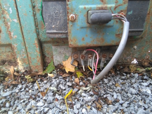

Loodan, et on sobilik küsimus siia teemasse.
Kust saaks uue(korralikku vana uue) juhtmete jagaja/arutoosi vms
Kruvisid ei saa kätte ja tagutuled ei toimi ka ning tagumine osa on mäda tagant.
[Pilt: IMG_20170717_141303.jpg]
Sellised klemmliistud on paljude vanemate Vene autode küljes. Võib mulgi varakambris midagi leiduda.
Tegelikult muidugi kui musta numbrit ei taotle, peaks tema paigaldamisest hoiduma.
Tuttav pilt. Ühinen ksf! Marko arvamusega, kui originaali taga ei aja, siis VSM (viska fekaal minema). Juhtmetele anna lõiketange. Mina vedasin otse pistikust uued juhtmed ja jootsin need pirnipesa klemmide külge. Siis alles lõppes ära see pidev kepp käru tuledega, et korra on ja korra ei ole.
Juhtmete pistikuvabaks sisestamiseks laternasse puurisin kummiluti all olevasse pessa augu.
Üks näpunäide veel - kui hakkad zubrikulise tulesid renoveerima, ära osta uusi hiina tagatulesid kui vanad just päris pilbasteks pole! Need uued näevad pealt originaali moodi välja, kuid klaasi pealt võttes võib rabanduse saada. Pirnipesad oleks nagu 5-aastase hiina poisikese välja mõeldud ja konservikarbist välja lõigatud. Pirne pesadesse paigaldades lähevad klemmid omavahel lühisesse või ei anna ühendust. Reflektoreid pole viitsitud üldse teha jne.

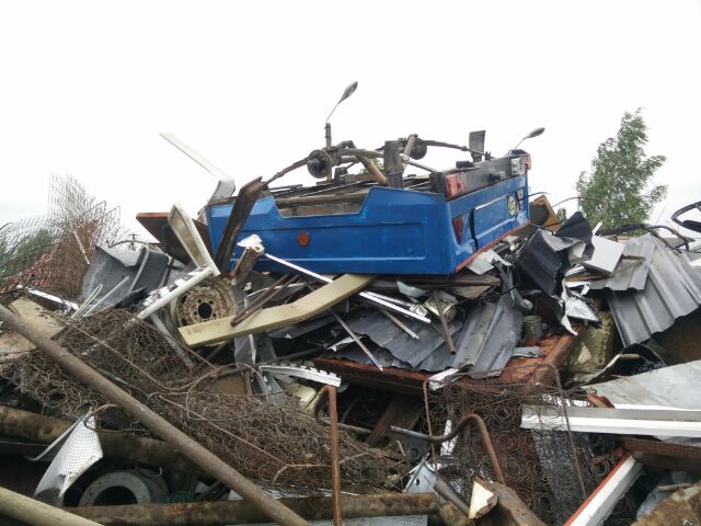

Kui kellegil üle mõistliku hinnaga paberitega haagist pakkuda võib teada anda. Hea kui pärnumaa aga võib ka mujal
Visatakse ära vanarauda neid vanasid kärusid.
