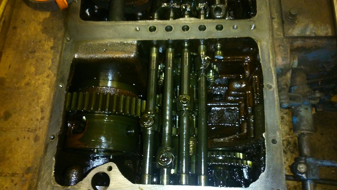

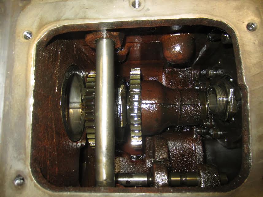

Nii, vahepeal on palju vett merre voolanud ja aeg kõvasti edasi liikunud. Vahepeal olin mõnda aega sootuks eemal, nüüd sai jälle pikemalt asjaga tegeleda. Vasakpoolene külgülekanne ja käis sai endale kõikvõimalikud uued tihendid ja mansetid ning ka uue pidurilindi. Kuigi ka vana lint ei olnud veel väga hull, otsustasin siiski uue kasuks. Nagu vene asjale kohane, uus lint kohe päris ei sobi, esiteks see ots, mille küljes on vastus, mis läheb tikkpoldi otsa, see poolkaar oli seal pisut kitsam, niiet seda vastust ei saanud sinna ilma pisikese metallitööta panna. See polnud muidugi mingi eriline probleem, aga siiski, uut osa peab ringi ehitama, imelik veidi. Teiseks on lindi teises otsas oleval tikkpoldid keeret üsna vähe, et millalgi kui lint kulunum, siis on pealekeeramisel vaja panna seibe vms vahele, kuna keere litsalt lõppeb ära, juurde ka ei saanud ajada, sest pressitud keere ja tagant polt pisut õhem...

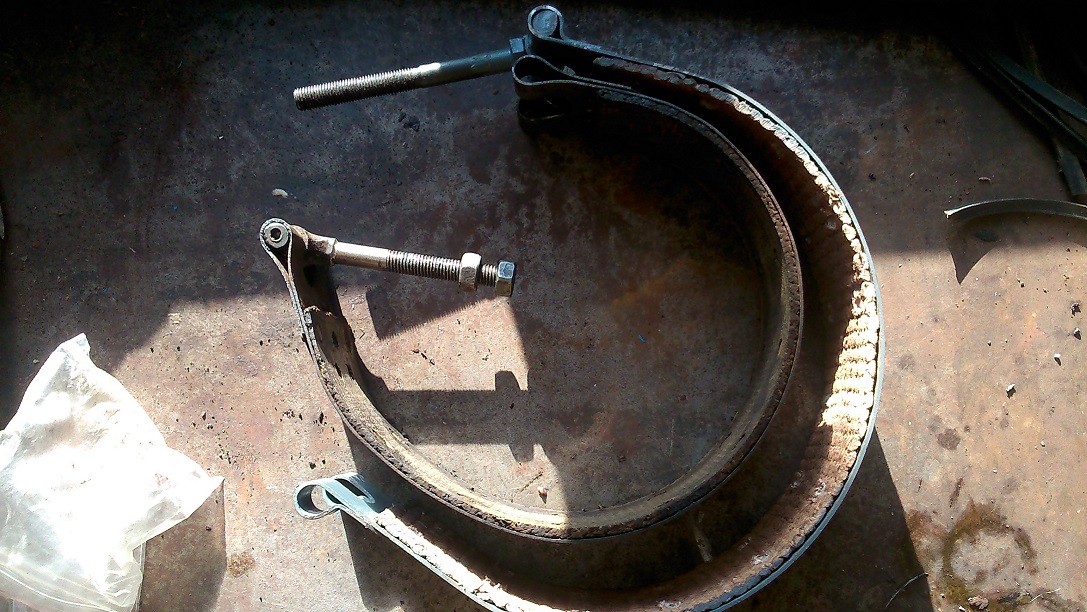

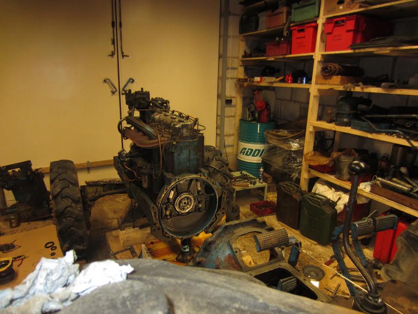

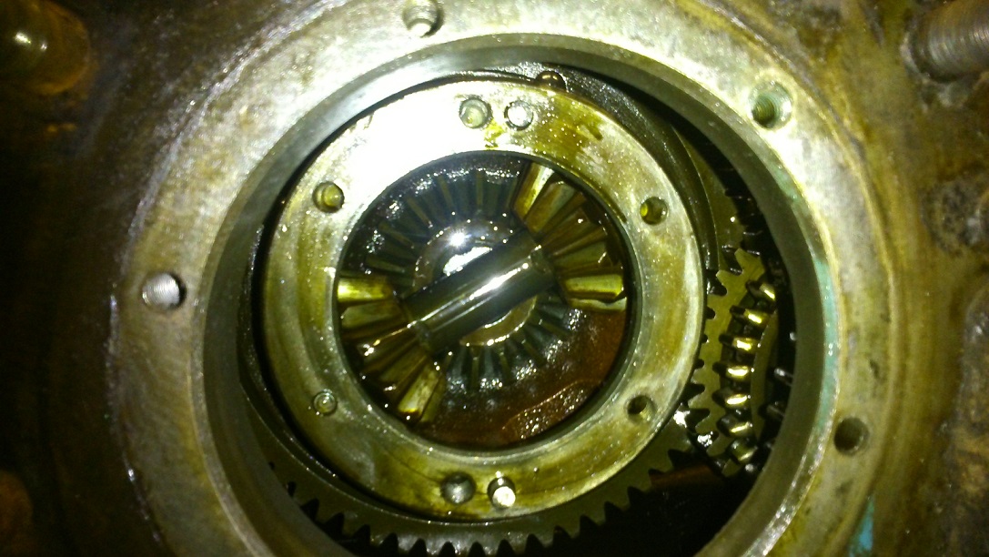

Edasi sai teine pool lahti võetud, olukord üsna sama, kõik tihendid, eriti SK tihendid väga kulunud, pidurikoda õli seetõttu täis ja seal oli üldse mingi ise tehtud lint, mis oli suht läbi. Tagasilla difri muhv totaalselt kulunud, samamoodi ka vastus. Aga neid juppe oli Türilt täitsa saada ja uued on juba sees. Muhv ja taldrik kokku ca 60 euri. Tihendeid lõikusin terve päeva, isegi pisut rohkem aega läks, aga peaks päris hea saama. Käigukasti kaane oma mõtlesin, et noh, ostan selle poest, võtsin komplekti ligi ja jõuan koju, no krt ei sobi üldse, paned paar auku paikka, siis ülejäänud on täitsa metsas. Lõppes ikka sellega et tegin ka selle ise uue Smile BLIN! Ka käigukangi kaane ostsin uue, sest reversi kangi ava oli üli kulunud. Parempoolne külgülekanne jäi veel külge panemata, siis saab edasi liikuda traktori poolitamise suunas....
Seekord ka mõned pildid:
tihendite osas tunnen kaasa. Sain ise t25le samasuguse tihendikomplekti, kus pooled tihendid ei sobinud. Soojas ruumis oli loomulikult hea teine mittesobiv komplekt tihendimaterjalist juurde teha. St esmalt proovi kas sobib jäi vahele.
Kasti osas kahtlen tõsiselt kas sul seal laagrid kõik ok on. Ise loobiksin terve käigukasti tühjaks ja siis laoks uuesti kokku. Pole leidnud veel traktorit millel terve käimar oleks ok. Ikka siit sealt tuleb mõni laager, hammakas välja mis on viimase piiri peal. Traktroitega muidu nii, et kui korralikult teha siis vabalt võib masinale anda 1000tt remondivaba tööaega ette, enne kui midagi jälle vajab kohendamist.  Niisama tihendite vahetusest pole enamjaolt mingit kasu.
Pidurilindi vahetusest: no kas oleks olnud mõtekas ülevalt linti vahetada, kui simmerid on läbi?
Kui sul mõin teine masin ka on siis annan soovituse. Tihendid määri enne kokkupanekut mingi määrdega kokku a'la tavotiga. See veidi taksitab õlide väljajooksu veelgi. Enne õlide sisse valamist pese korralikult masin survepesuga üle ja tõmba parem värvikiht selga. (hetkese seisuga on sul aasta kahe jooksul peale remonti paras rebane see masin. Kõikjalt on värv remondi ja eelneva ajaga kahjustada saanud - pesemisega on veel omakorda hunnik värvi maha koorunud koos kultuurkihiga.) Värvikiht omakorda takistab vedelikel poldikeermete vahelt välja joosta.
Et aga korralikult värvida tuleb eelnevalt raud puhtaks pesta pesuvahenditega.  Õlisid ma enna värvimist sisse ei kallaks, sest niiskus tungiks kiirelt pesemise käigus igasse urkasse.
Remondiga võta aega mõtle iga töökäik piisava ettevalmistusega ette. - Sellisel juhul on ka tulemus rahuldav. Hiilgavat tulemust ei ole mõtet isegi loota vaja. Võistelda tehase kvaliteedilga lihtsalt ei suuda mingi hinna eest - korralikult koostatud masin lihtsalt kestab paremini kui kapremonditud.
Mõned laagrid siiski said vahetatud ka kastis. Logistasin neid seal igatepidi ja selline otsus sai tehtud. Eks tulevik näitab, kas eksisin või mitte.

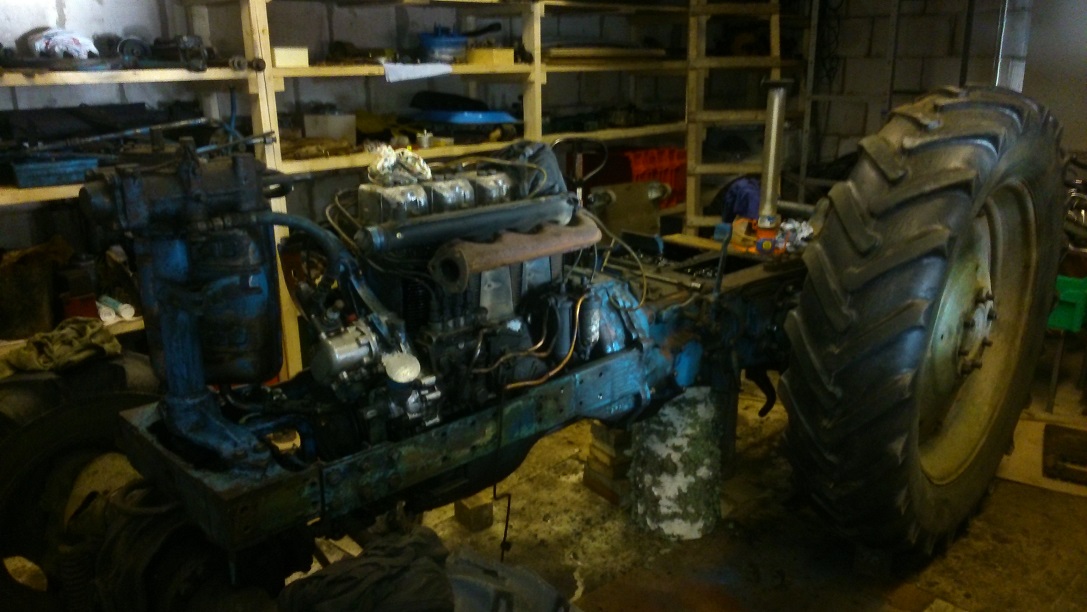

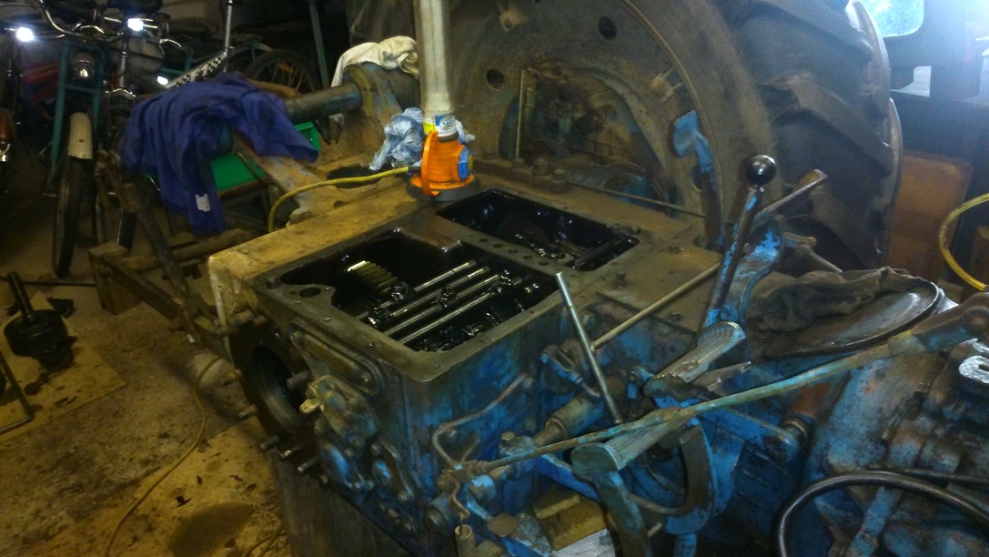

See nädalavahetus lõppes parempoolse külgülekande kokkupanemisega ja traktori poolitamisega. Nagu tavaks on saanud, tegin seda Roccla kahveltõstukiga ja see on ülikiire ning turvaline viis seda teha. Järgmine kord puhaste näppudega üritan ka mõne pildi teha. Lahkamisel selgus, et sidurivõll on täiesti läbi, nuut praktiliselt olematuks kulunud, ka jõuvõtuvõlli sidurivõll pisut kannatada saanud ning sealne laager ka üsna olematuks kulunud, lisaks ka kahe võlli vahel olev nõellaager lõpetanud eksistentsi. Sidurikettal kate ka täiesti olematu, aga huvitav, et lahutas väga hästi. Sidur üldse kehvalt reguleeritud olnud, kaks käppa ka üsna olematuks kulunud, käpapoltide keermed maas, poolkuu vms seibid pooleks.... Hammasvöö ka väga peetis, seepärast ka starter iga korraga peale ei läinud. Hoorattalt on ka üks siduri kiil puudu, mida esmapilgul Eesti e-poest ei leia, kellelgi äkki üleliigne?

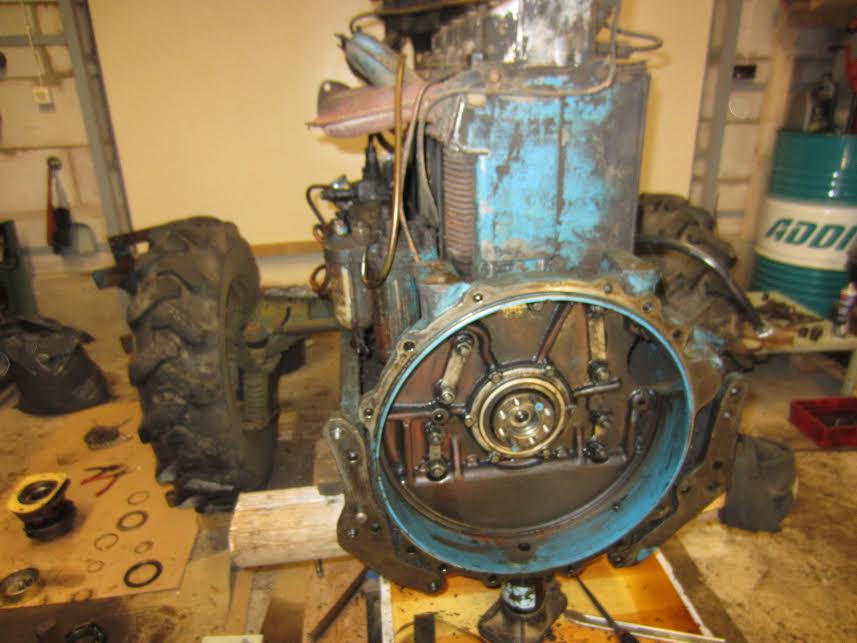

Vahepeal on jälle hulga vett merre voolanud ja omajagu traktori juures toimetatud. Lõpuks jõudsin ka mootori remondi juurde (algselt ainult selle remont plaanis oligi). Hetkeseis on selline, et mootorilt on maha võetud hülsid kolvid, kogu allesjäänud ooper on puhastatud. Raamsaaled on ka suht koht läbi omadega, korralikud sooned sees, seetõttu ka õlirõhk soojalt üsna maha läks. Kepsusaaled väga ilusad, aga väntvõlli pikkilõtkuseibid vajaksid küll vahetust. Kõik need vajaminevad asjad said ära ostetud. Saaled on mõlemal juhul mõõduga H1 ehk siis esimene originaal. Väntvõlli kaelad õnneks ilusad.
Samuti saavad klapid uued juhtpuksid, ühel plokikaanel on klapipesa lõhki (läheb uus kaas), klapid ja klapipesad saavad lihvitud jne. Ühesõnaga tööd ja tegemisi on veel kõvasti, aga lõpp juba paistab.  Smile
