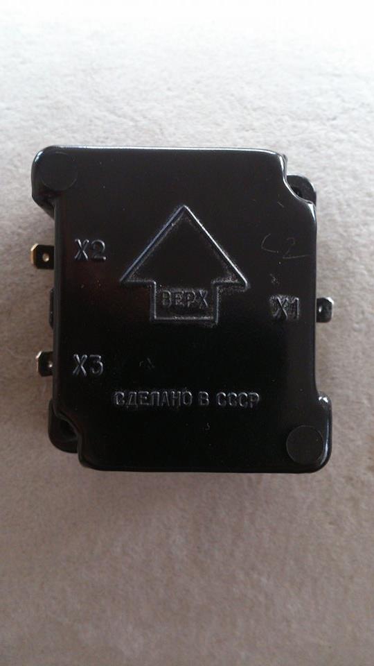

Tere.Sain ksf Walteri käest selle karbi,aga jah kahjuks sellest abi ei olnud! Ikka sama jama... paned voolu taha,teeb paar hädist pööret ja lülitab sellest karbist ennast välja... teen mõned pildid sellest,mis juhe kuhu läheb,et ehk mehed aitavad mul see käi ikka tööle saada.
#14
(17-04-2015, 20:53 PM)sepik Kirjutas:  Tere.Sain ksf Walteri käest selle karbi,aga jah kahjuks sellest abi ei olnud! Ikka sama jama... paned voolu taha,teeb paar hädist pööret ja lülitab sellest karbist ennast välja... teen mõned pildid sellest,mis juhe kuhu läheb,et ehk mehed aitavad mul see käi ikka tööle saada.
Nool on ikka ülespoole?
See ei käi suva asendis nimelt...
#15
See nool on ülespoole! BEPX .. ja siis panin selle noole alla ja küljepeale jneWink mitte midagi. ikka hing kinni ja toss väljas.Nüüd käisin garaašis ja proovisin käega hoogu anda ja käivitada.lõin käega hoo sisse ja vajutasin nuppu,jäi tasasel pöördel vaikselt käima,aga ei enamat.lisan paar pilti siis kuidas see karp seal all asetseb.
