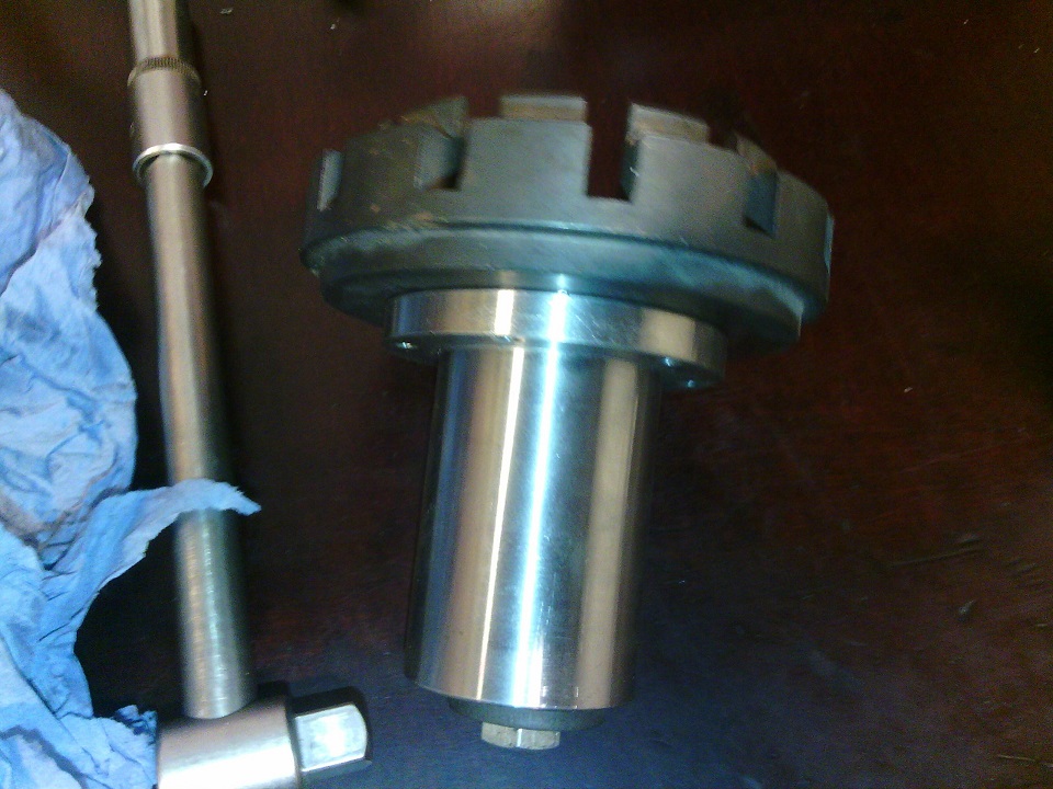

Muu osa sobis ilusti. Vahemuhv , mis läheb mootori väntvõlli peale tuleb sidurikorviga kinni keevitada ja siis lihtsalt otsa lükata. Kiil on samas mõõdus. Vahetükk ise on ainult poltide kinnikeeramine.

Mul on arvutis 3D(Solid Edge) kujul tehtud joonised vahetükist ja muhvist kui ei taha Lätlastele raha viia.

Lohutusauhinnaks saan ainult muhvi joonise panna , mille olin tol ajal juba pildiformaati ümber teinud. Sisemise ava mõõt on seal märkimata kuna vastavalt väntvõllile ning kiil samamoodi.
Flantsis ringjooneliselt olevaid keermestatud auke ei lähe samamoodi tarvis - muhv tuleb siduri korvi külge keevitada. Lätlased arvasid, et võiks poltidega panna kuid selleks peab ikka väga hea puur olema, et karastatud sidurikorvi puurida.

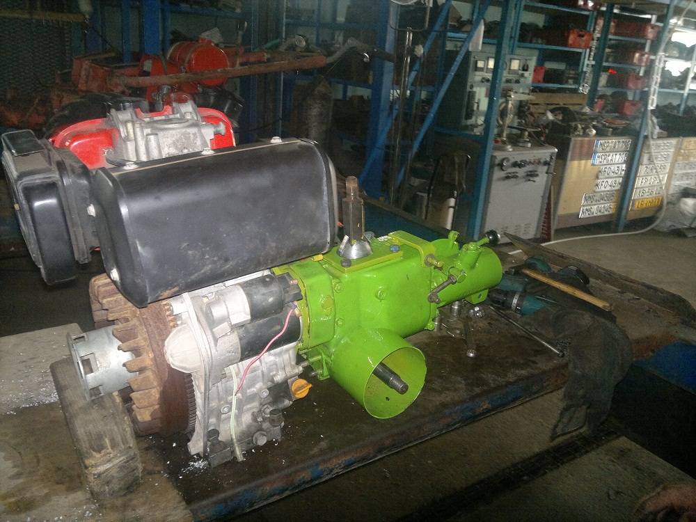

Kuna mulle diisel meeldib siis ehitasin ümber diisliks.Seda meest tahaks näha,kes selle MF-iga paagitäie (u.5L) järjest tööd jõuab teha.

(18-06-2015, 19:00 PM)aigark Kirjutas:  Kuna mulle diisel meeldib siis ehitasin ümber diisliks.Seda meest tahaks näha,kes selle MF-iga paagitäie (u.5L) järjest tööd jõuab teha.
Mis mootorit pruukisid? Mis selle kaal on? Riistu üles kaaluma ei kipu?

Yanmar-i diisel,siiani pole täheldanud,et riistu üles kaaluks.Laiemaks tuli teha sarved,kui ka telje vahe,muidu ei mahu mootor ära.Vahetükk sai ümberehituse käigus tehtud võimalikult lühike(päris palju vaeva läks selle nimel)
Lisan sarnase apastraadi lingi:https://www.youtube.com/watch?v=qbFw7sWLVOI
Pildi mootori pirkast katsun lisada lähipäevil,täpset kaalu ei tea,mootor pärit vibraplaadilt ja originaal aga neid liigub ka koopiaid.
