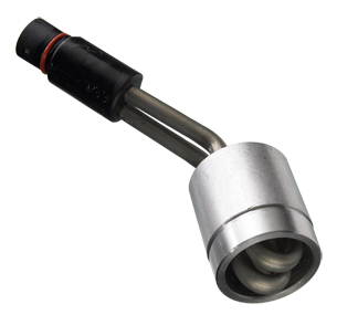

   Hea jahe sõita ja sellisest plokisoojendusest saab kiiresti lahti.

Soojuse vähesust talvel küll ei kurda ja ka plokisoojendus töötab läbisõit ainega tihendatud radikaga 350000 umbes.Korra olen ühest kliendi autost küll süldilaadset jahutusvedelikku välja pesnud,aga selle firma toodangut olen teistelegi soovitanud ja kõik kes kasutanud on rahul.
