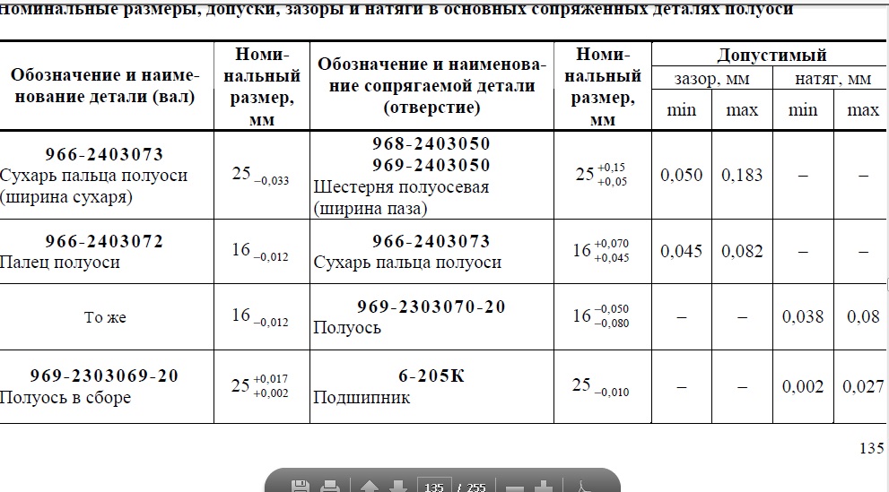

http://paul.luazzz.ru/RA%20LuAZ-969M.RUS.pdf
Sealt tabel nende kutsikate kohta:
30hj ja 40hj on need erinevad.
