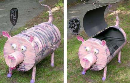

Vend Karvikul päris hardcore grill! Iseehitajate fantaasia ergutamiseks lisan mõned pildid grillidest laiast maailmast:

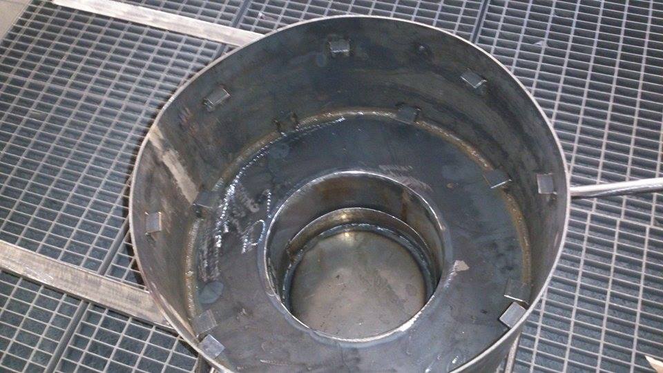

Monster BBQ . Tehnilise koha pealt - eluskaal 160-180kg. Koldeosa 4mm + šamottvooder. Keriseosas orienteeruvalt 15-20kg naaberriigist pärit kerisekive. Toidusektor 540mm diameetris ja  8mm seinaga terastoru umbkaudu meetri pikkune.  Kõrgus koos korstendega u 2+ meetrit Töötasapinnad on taaskasutuse leidnud triikimislaua metallvõrgust sisu. Pesemiseks eemaldatavad. Eraldi vee  või maitsesuitsu materjali lisamiseks uks kolde kohal, mille kaudu saab ka adapteriga ühendada eemalseisva kolde külmsuitsu saamiseks. Pilt tehtud enne esimest käivitust.
Kõrval olev on 100 liitrisest saksa sõjaväe vaadst, mille roosteuss koostöös tulega on 12 aastaga auklikuks purenud.
