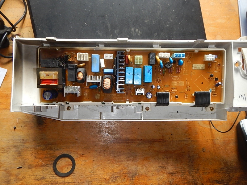

Masina vanust ei tea,ostetud osta.ee 2 aastat tagasi mingi 40€.Too must kast maha põöllend,mis kast on ei tea ja kust uut saada?Kõrval olev pistikupesa oli ka kinni suland ja eemaldus trükiplaadilt.Hetkel juba tuliuus beko teenimas ultramoodsa mootoriga.
Eks ta ikka relee ole
                                           OLLA KEEGI JA SILMA PAISTA
Minu arvamus, et pole mõttet seda elektroonika plokki elustama hakkata.
Seal ei ole ainult relee maha põlenud vaid kindlalt veel midagi+ rajad jne.
Kuhu need pistikust juhtmed lähevad ?

(08-09-2015, 20:21 PM)Qunts Kirjutas:  Minu arvamus, et pole mõttet seda elektroonika plokki elustama hakkata.
Kahjuks pole hetkel halli aimugi,aga võin vaadata.Pistik oli paremalt esimene kui paneel eemaldada.Nagu õigele narkarile kombeks peale uue masina toomist vaatasin karule kõhtu mis võiks haiget teha.Ega ma ise arvasin kah,et suht lootusetu.

Juurdlus teostatud,kollane juhe läheb tenni valgele otsale ja punane ukse lülitisse ja just see punane ongi kärsanud ja suland.
(10-09-2015, 15:48 PM)muska71 Kirjutas:
Proovi plokk korda saada ja siis tuleks mõõta üle kütekeha, ega ta maandusesse ei anna ja ukselukusti tuleb välja vahetada ja alles siis võiks hakkata uuesti proovima kas tuleb eluvaim sisse muidu võib uuesti maha põleda.

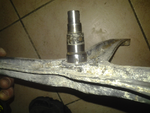

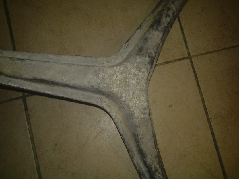

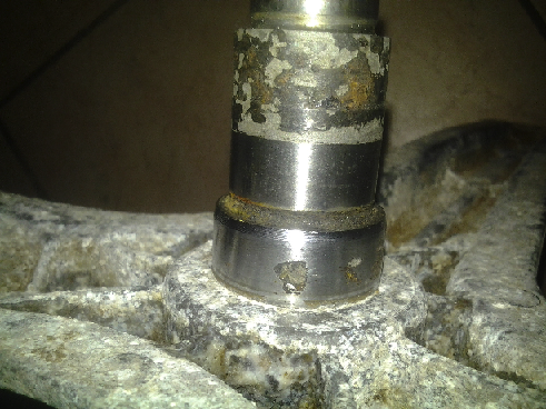

Nimelt tahab ühe pesumasina trumlirist (Spaider) vähe treimist ja uue puksi tegemist. (pronks või roostevaba teras) Vana simmerlingi koht on kahjustada saanud ja augud sees.
Hea oleks kui kodanik kes viitsib sellist tööd teha asuks TLN ja selliste asjadega nagu ikka kiire.
Et aimu saada mida vaja teha lisan paar pilti. (NB. Võll ei käi Silimiinium kolmiku seest välja)
Samas lisan, et pole mõttet teha pakkumisi 100+ € Selle raha eest saan uue.
Pigem pakkumised mis alla 50 €
Kui kaubale kellegiga saan võib leida tööd ka edaspidi, mis muidugi ei tähenda, et iga kuu hakkan tüütama aga vahel ikka.
Kui kedagi huvitab selline töö siis võtta ühendust
55 588 588 Kuuno
