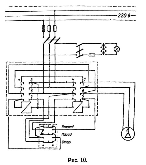

(12-10-2015, 17:21 PM)tanel. Kirjutas:  Kui mootor teistpidi töötab siis järelikult tuleb. Pakun et kontaktori e. magnetkäiviti klemmid põlenud.
Mul siis kala oli selles,et poldiaukudest oli õli tilkunud kontaktorile ja üks klemm oli kinni põlenud.Andis seda ikka lahti kangutada,puhastasin ära ja panin kokku tagasi,ühtlasi puhastasin ka teised kontaktid ja vahetasin mõned räbalamad juhtmed.Tegin plastkanistrist kontaktorile katuse,kust loodevasti õli tulevikus maha tilgub..

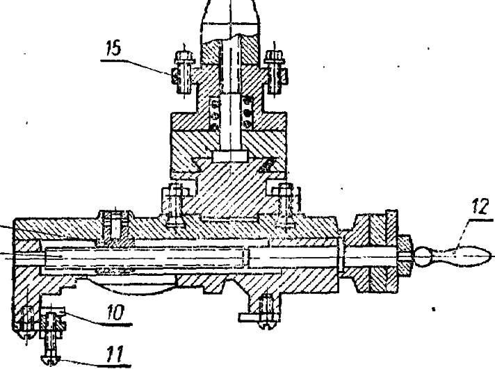

Tänud nõuannete eest. Hakkasin asja lähemalt uurima ja paistab et mu pingil saab lõtku täitsa mugavalt poltidega sättida. Sain üsna heaks kogu sängi ulatuses. Küll aga tekkis küsimus, et kas nende poldi otste all peaks ka mingisugune liugpind või vaheliist olema? Hetkel jooksevad need poldi otsad sängi vastas, aga ehk seepärast lõtk nii suur oligi, et vaheliist poltide ja sängi vahelt jalutama läinud?
Seal peaks olema liist, millel on kruvide kohal süvendid.
