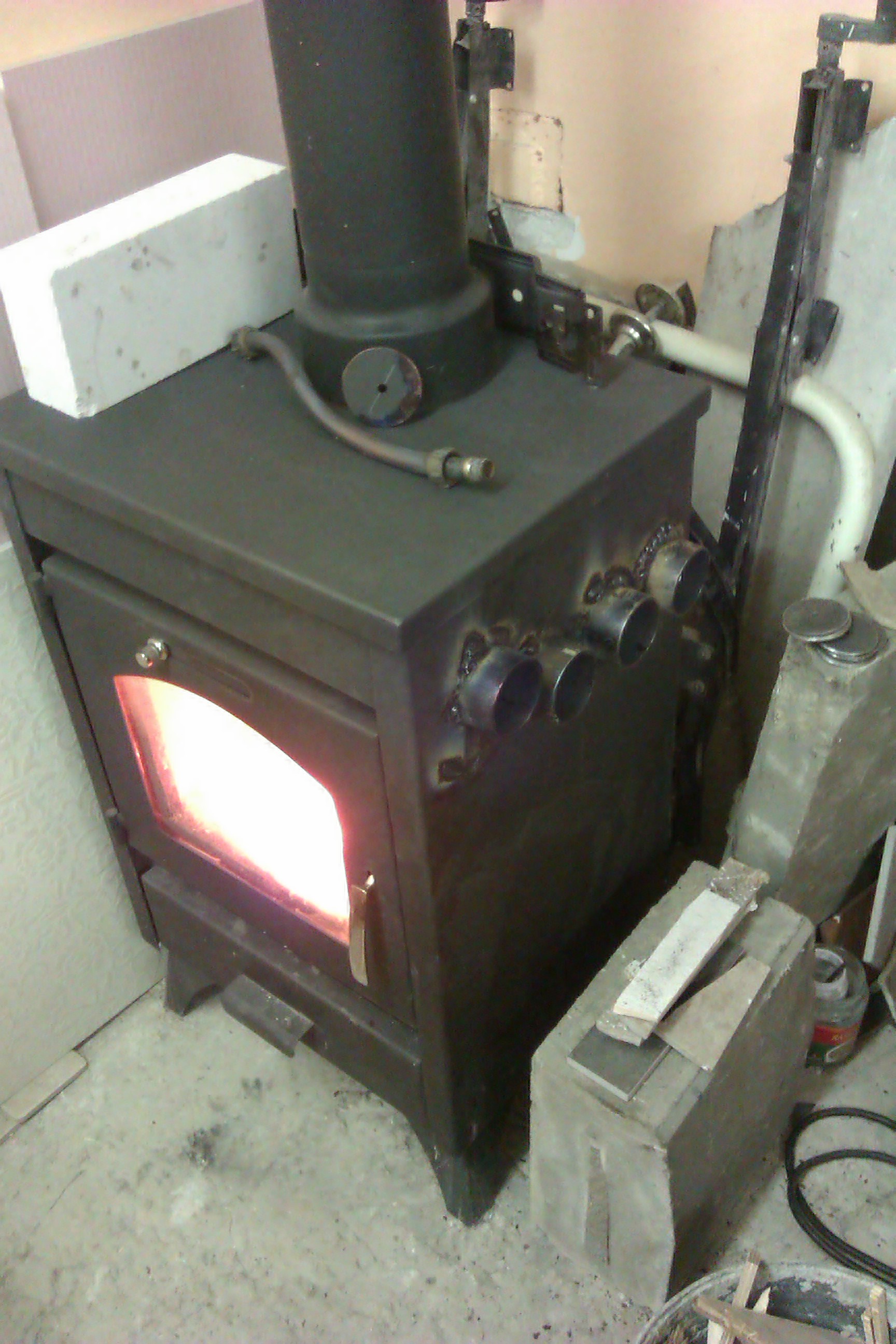

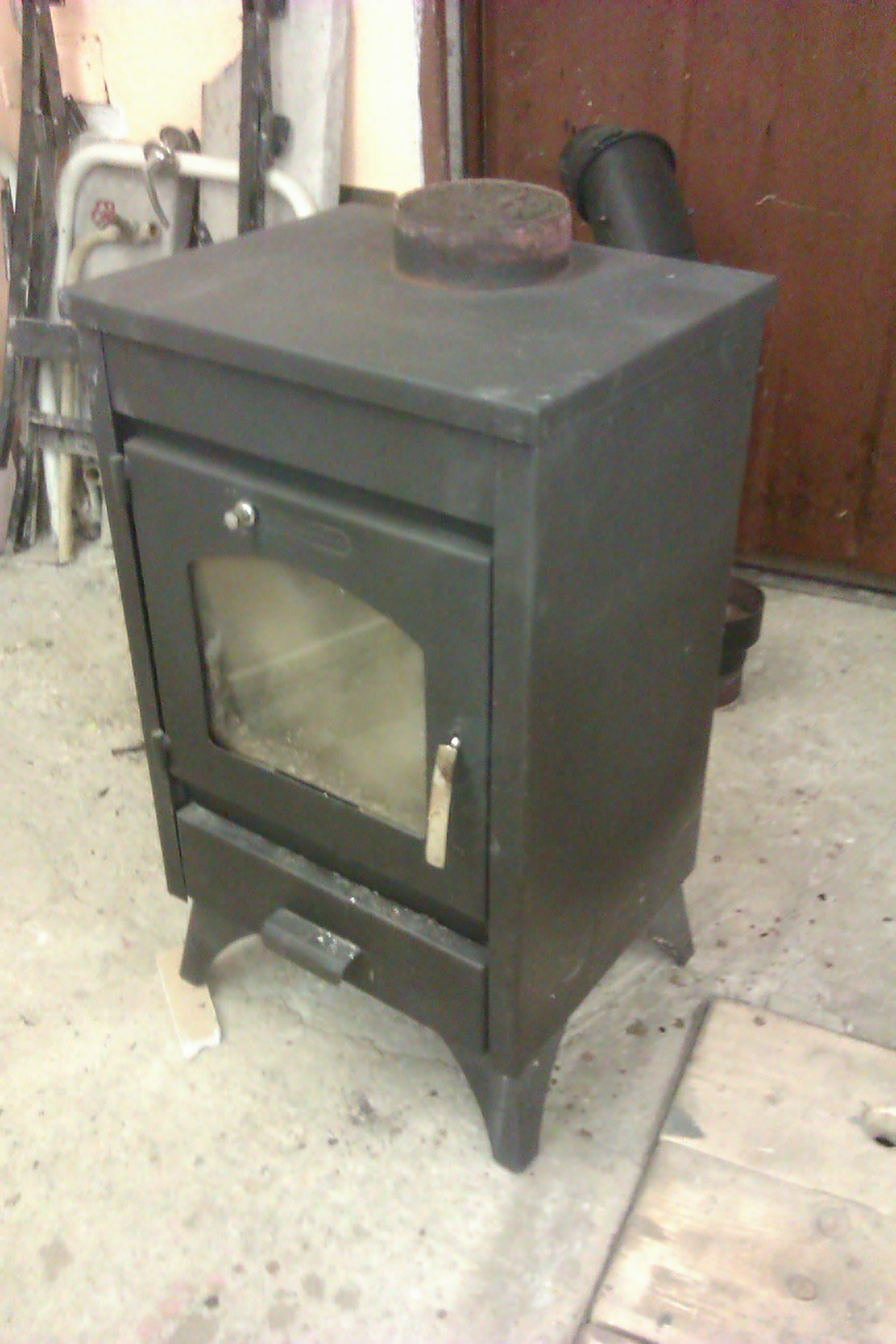

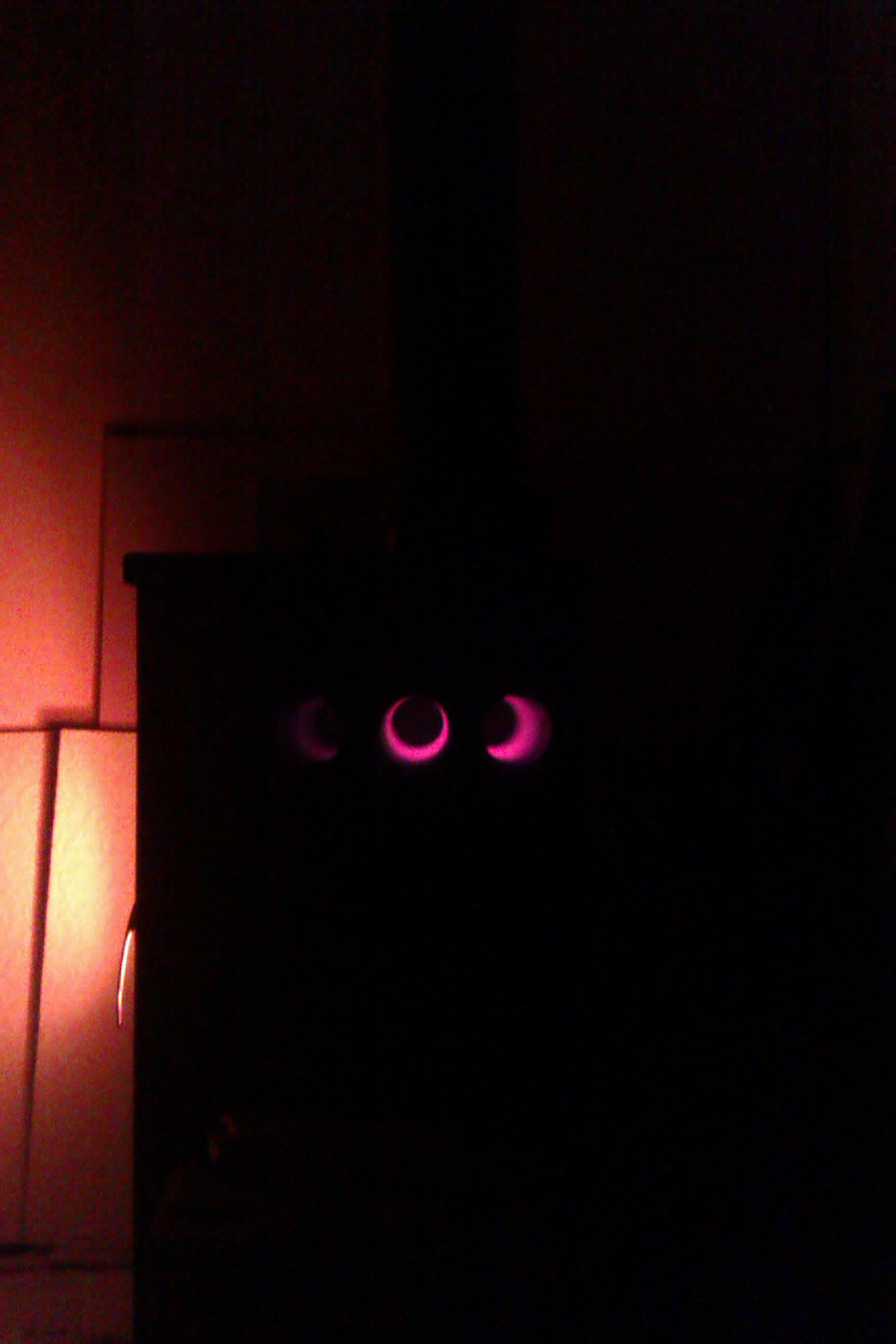

Sain oma väikse garaazi kamin-ahju modifitseeritud ja esimene proovi kütmine oli palju lubav. Natuke vähem kui 40 minutiga tõusis temperatuur 7 kraadilt 18 kraadini. Kõhutunne ütleb, et sai parem kui varem oli.  Muidugi kütteks ka kasutasin praegu purukuivi ja võrdlemisi peeneid klotse, seega tuli oli suht valus. Torudeks kasutasin 60mm läbimõõduga ja 3 mm seinapaksusega keevitatud toru. Loodan, et väga kiiresti ainult läbi ei põle see materjal.
Praegu mõtlen, et kas tuleks ühelt poolt toru otsad pikendad põrandani, kus on kõige külmem õhk. Siis peaks tekkima olukord kus toru otstes on õhk erineva temperatuuriga ja õhk ise vabatahtlikult hakkab torudest läbi vuhisema ilma, et teda elektrimootoriga tagant peaks sundima.
kamin alguses
ja kamin pärast
ning nüüd on mul moodne, neoon valgustusega ahi
[Pilt: 23818095d251bb_t.jpg]
Kui torud kaldega,siis hakkab tööle,muidu mitte,mul see 350L.tünn uhab ikka veel,kandilist enam ei kasuta,aga on töö korras.Hea ahi sai,legeeritud plekist,kahju aint,et torud said tavalised  Smile
