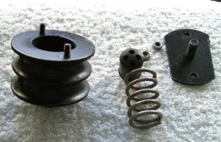

Padja sees on tühemik, seal käib vedru. Vedru sees on tühemik, seal käib kummipuks.  Toungue

Mees on patja näinud küll, aga nii paarkend aastat pole juhust olnud VAZ- i mootorit ja tema patju kangutada ja patju lahti võtta. Tõesti ei mäletanud, et seal vedru ja puks sees on Sad
#10
Pildil olev vedru ei kõlba loomulikult kuskile. Oli poest ostes seal padja sees.
Selline käkerdis tuleb sobivas mõõdus klapi vedru vastu vahetada, siis saab hea.
