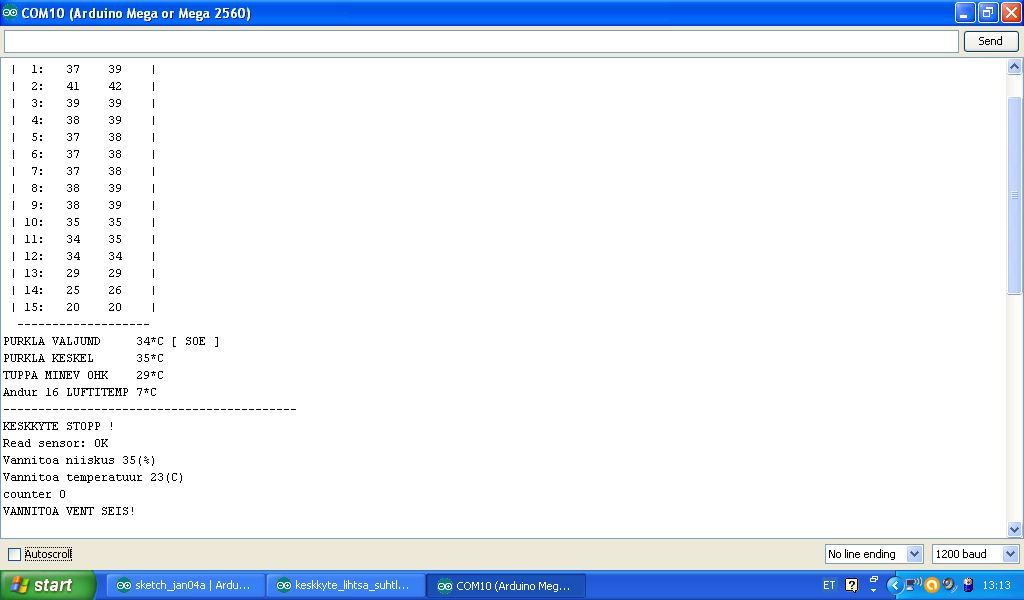

08-01-2016, 14:26 PM
(Seda postitust muudeti viimati: 08-01-2016, 14:34 PM ja muutjaks oli Basilio.)
Täna oli hommikul õues -24*C ja veel poole kaheteistkümne ajal tundus, et jääpurikaks külmunud purkla täna üles ei ärkagi. Siis venis päike üle naabermaja katuse ja veerand kahe ajal tehtud screenshot kontrolleri andmetest:
Õues samal ajal -20*C Peab kihtplastikule kummarduse tegema, soojust peab kuramuse hästi! Sisuliselt eraldab 10mm plasti ja õhu kiht kuuekümnekraadist temperatuurierinevust. Reaalselt tuppa jõudev õhk väga soe ei ole, aga on see eest värske. Akna tagant kihutavad aeg ajalt mööda pritsumehed. Inimesed on vist ahjud lõhki kütnud selle külmaga...
08-01-2016, 22:25 PM
Nujahh, rõõmupall!
Täna just mõt'sin, kui garaaži plekkustele visatud lumi larinal veeks muutus, et ülitobe ikke, kuis hää energia kasutamata jäetakse.
Uksed vahivad kenaste lõuna suunas, a mina kütan seestpoolt suurt kivimaja haleda purzuikaga nii, et üle 0*C sisse ei saa..
09-01-2016, 10:26 AM
(Seda postitust muudeti viimati: 09-01-2016, 10:28 AM ja muutjaks oli Basilio.)
Kui ukseplekk mustaks värvida, ümbritseda õhukese puust raamiga ja katta kihtplastikuga, ongi sul päikesekütte paneel. Teed läbi ukse kaks auku, üles ja alla, kust hakkab õhk käima ja paigaldad külma poole peale 120mm arvutiventika(minu kogemust mööda vaikseim, ökonoomseim ja efektiivseim vent õhu liigutamiseks kui ei ole suurt trukki vaja). Ilma ventikata liigub õhk vastumeelselt ja koguneb ruumi lae alla, proovitud. Ventika kasutamisel saab ntx gofreeritud toru abil sooja õhku suunata kuhuiganes.
09-01-2016, 12:03 PM
Arvestades temperatuuri kõikumist kastis tekkis küsimus, et kas purkla härma ka on võimeline peale kütmise protsessi minema?
09-01-2016, 13:29 PM
(09-01-2016, 12:03 PM)Janka Kirjutas: Arvestades temperatuuri kõikumist kastis tekkis küsimus, et kas purkla härma ka on võimeline peale kütmise protsessi minema?Kahtlen kas sain küsimusest aru. Iga asi läheb õues külmaga härma, miks peaks päikesepaneel erand olema? Päike tuleb ja sulatab härmatise ära. Mida paremini on päikesekollektor soojustatud ja mida õhem/kergem on soojendatav materjal, seda väiksem on inerts. Mida väiksem on inerts, seda kiiremini soojeneb kollektor üles ja seda kiiremini sulab härmatis, kaob kondents ning seda paremini suudab kollektor ära kasutada kahe pilve vahelist lühiajalist päikesepaistet.
09-01-2016, 21:50 PM
Väegade ammendav vastus!
