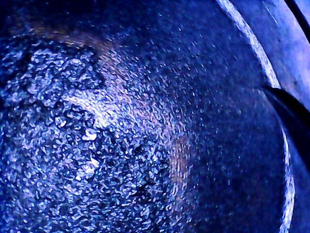

Endoskoobiga karule kõhtu piiluda?
#82
Kas mootoril töötamise pealt küünlajuhtmeid eemaldades aru ei saa milline pütt on?
See nagu esmane, kui teada kust tuleb siis survet mööta ja kui see ka korras on siis sügavamale kaevuma.

nädalake tagasi soetasin endoskoobi. Sai silindrisiseseid udukogu-pilte (üks näidis manuses) tehtud. Midagi huvitavat kolbide peal ei olnud, pildid on põlemisjääkide vaates reaalsusest hirmsamad.
mootor tiksus ka kahekohaliste miinuskraadidega ning lärm oli peapool ikka valjem. Lammutasin üleeile õhtul plokikaant - nukkvõllid ok, nende all tõukurid ok. Tõukuri all klapid kenasti kinni, klapivedrusid näeb nii vähe, et neist sotti ei saa, aga konkreetset jama ei näe. Kuna konsulteerimised viisid fookuse ikka väntvõlli poole (praegu on kahtlusaluseks emba-kumba tüüpi saale), siis ei hakanud silindrite kompressioone mõõtmagi.

täna leiti mootorist saaletükke (pilt manuses). Sellega seonduv keps ei kannata väidetavalt pruukida. Mootor ja kastid on masinast eraldatud.
ma leidsin küll oma "varuväntvõlli" üles, aga kuna leidus ka üks komplektne mootor, läheb aiste vahele see. Vectra- ja Calibraklubi ostusoovid jäid vastukajata - nende masinate emeksi-tippaeg jääb juba mõnede aastate taha. Mootori leidmiseks tuli ikka oma telefonimärkmikku läbi helistama hakata. Leidus ka Pidurimeistris kaetud siduriketas ja korv, mis väidetavalt eelmisel masinal olles 200kW üle elasid (mida ei saa aga öelda käigukasti kohta). Need lähevad käiku.
kolmapäeva õhtul näitan "uuele" mootorile ja kastimajandusele survepesurit, siis jäävad need natukeseks tahenema ja tellitavad jupid laekuma. Nädalavahetusel koostan uute laagrite ja pukkidega kardaani ning keevitan kokku viisakama KAT-torustiku. Loodetavasti saab Vectra millalgi järgmisel nädalal taas sõitma. Ikka tagasihoidliku 110kW tehnikaga ja ehk on nii paremgi - nii kastide (ei talu palju väänet) kui terve masina (tagasihoidlik võimsus ei juhitavusest üle) säilimise võtmes.
tundub, et oskan nüüd saalekolksu diagnoosida. Äkki isegi liiga hästi, kuna kuulsin sarnast häält ka oma mosu mootorist. Elame-näeme Smile
