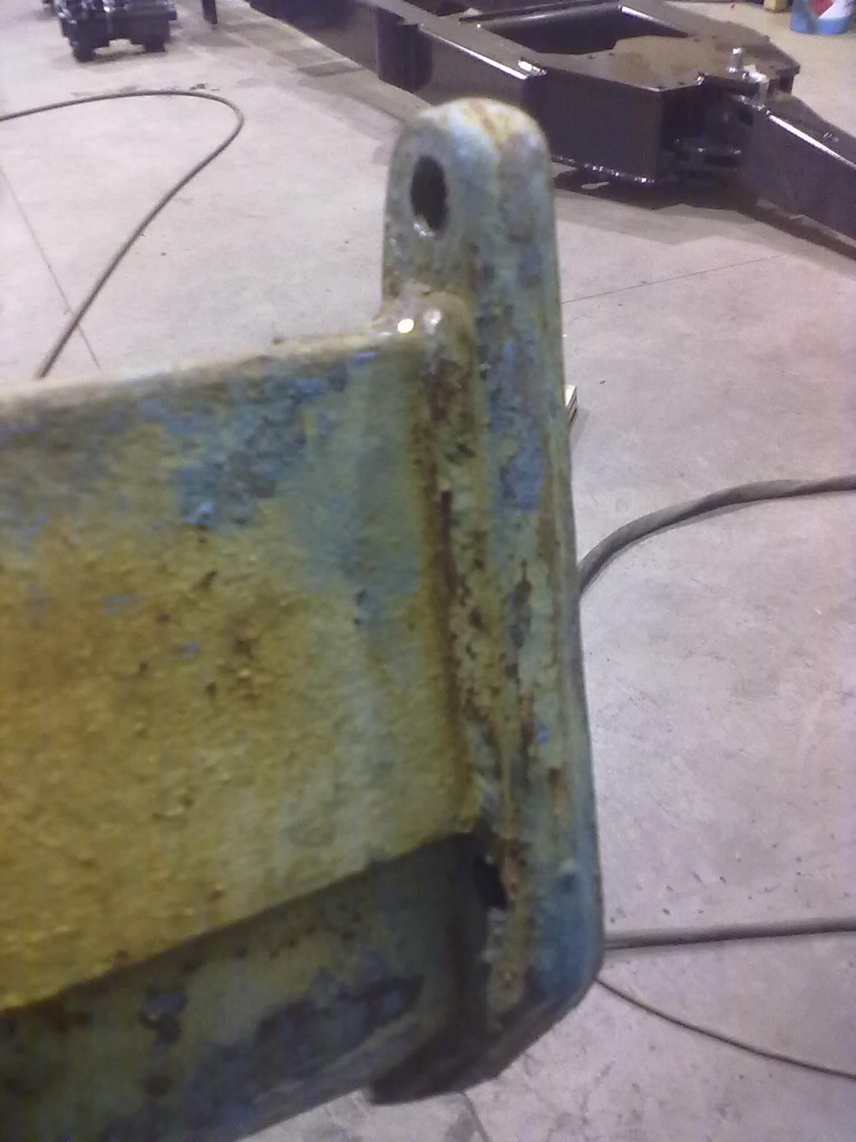

Paar pilti poolraamist siis:
Alguses
Peale pisukest keevitust aga
Nüüd vaja poolraam uuesti haaveldada ja siis juba värvida. Kui traktori ligi satun, teen teise poole samal menetlusel, lisaks teen siis valmis ka akukasti  poolraami külge

Poolraami flantsi pragu või eemaldumist pole näinud,küll on oma mõlemil traktoril pragu jooksma hakanud kolmnurkse toe tipust-keevitusega tekitatud pingekontsentraator.Kas rehviasetus oli taotuslik?
