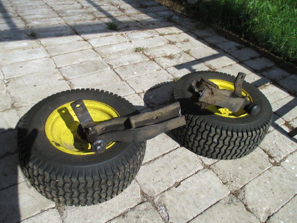

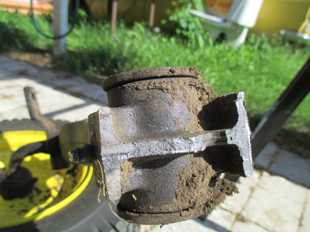

Kahele esimesele ekspluatatsiooniaastale järgnevad ajad lähevad aina lõbusamaks. Ühel hetkel tundusid esirattad kuidagi lääpas olevat, loksusid ka imelikult. Kiirel käel stopperid eest ära ja rattad maha. Kui Husqu raideri on teinud toslem siis see kodanik kes johni veermiku on projekteerinud on väärt Jaan Tatika nimelist kartuli auraha. Mõtlesin, et mulle vaatavad vastu laagrid või noh, hädise variandina plastikpuksid siis see mis rummudest vastu vaatas ajas ka minu paljunäinud silmad ruutu. Esirattad jooksid teraspuksidel, terasest käändteljel. Kui deckis olid kasutusel kinnised laagrid määritavas keskkonnas siis nimetet pukside kaitseks on riistapuul plekist kübar. Muidugi sain ka kohe aru, et peale johni ostu oleks pidanud omale parema käe asemel laskma siirdada määrdepritsi. Õnneks on olemas kümme näppu, mitte nagu t........l ainult pöidlad ja mõnel sõbral veel töötav treipink säilinud. Kiirel käel ftoroplastist neli puksi ja Zlobini meetodil käändteljed lihvitud. Rattad taas õiges asendis.
Aga ega elu ei saa igav olla vähemalt hoolitseb john selle eest täiega. Peale järjekordset nädalakohustuse täitmist ajasin johni kuurialla aga roheline hakkas kuidagi kummaliselt käituma. Pilk esisillale tekitas kiirelt kuuri etta kuhjades igasuguseid karvaseid elukaid, mõned sulelised ka hulgas. Seekord otsustas john ikka tõsiselt põske panna. Esisilla tala oli lihtsalt keskliigendi ava juurest POOLEKS läinud.
Küsisin ka siin teemas abi ja sain ka ühe pädeva keevitaja koordinaadid, kes asja kokku säristas. Samas hakkasin ise kahtlema, kaua keevitatud sild vastu peab ja käisin Stokkeris uurimas mis uus maksab. Huvitaval kombel polnudki hull kirves. Kuna rohelisemeistritel olid välja tulnud analooge mitteomavad rattalaagrid esiratastele siis võtsin hammaste kriginal kogu satsi, laagrid, käändteljed ja sillatala ligi. Analooge mitteomavad need laagrid päris tõsiselt, mitte nagu idanaabril. Mõõdud on nii kummalised, et laagrimüüjad laiutavad ainult käsi.
Tükid külge ja elu jälle lill.

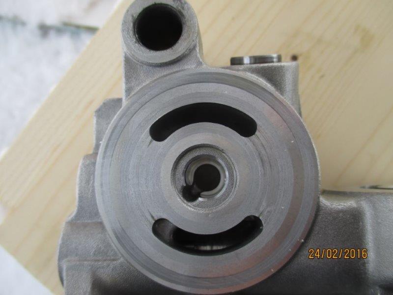

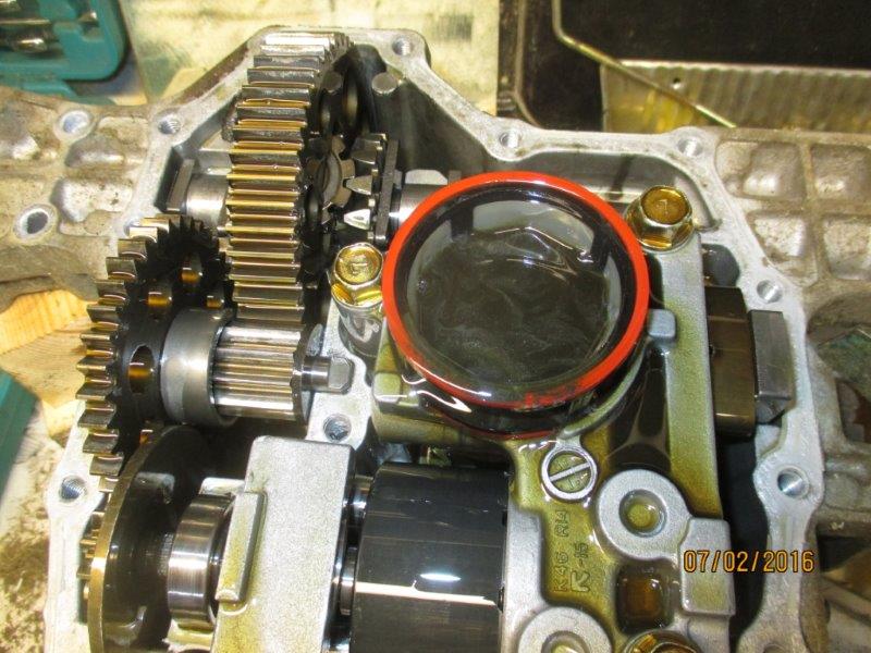

Jätan nüüd vahepeal ajaloo kõrvale ja küsin targemate käest nõu. johnil on ees 280 tundi ja 5 cm uksepakust peab teda süles üle tõstma, omal võhma ei ole niipalju, et üle sõidaks. Muidugi kui tahan süüdlase pilti näha siis pean peeglisse vaatama. Kui johni ostsin aeti tagant toast miski remondimees välja, kes vandus käsi patentvõtmel, et tegu on  maailma kõige hooldevabama kastiga ja muud pole vaja teha kui ainult tuld anda. Mis lausa loomulikult oli laus möggga. Nendel paberilehtedel, mis juhendina kaasa anti on küll juttu mootoriõlist ja filtritest aga loomulikult mitte sõnagi kastist. Nüüd kui välk oli peldikusse löönud otsisin netist üles tootja juhendi ja seal jumala selge sõnaga öeldud, et peale 50 tundi tuleb kasti õli välja vahetada ja asendada tehases sisse valatud 10W30 mineraal õli 5W50 sündiga. Seega olen õlivahetusega ainult 230 tundi hiljaks jäänud. OK mis siin ikka halada. Rookisin kasti alt ära ja võtsin lahti. Arvestades, et pump ja mootor kasutavad sama õli mis ülekanded ja differ siis polnudki pilt kõige hullem
Metallipuru on näha aga hulga sellest on magnetid kinni püüdnud. Pesin filtri puhtaks ja vahetasin õli ära. Ladusin uuesti kokku selleks, et teada saada, et midagi ei muutunud. Nüüd rappisin uuesti laiali ja võtsin ka hüdroploki välja. Selles mõttes hüdroploki, et pump ja mootor töötavad ühe korpuse küljes. Selle korpuse tööpinnad on ilmselgelt viga saanud, samas ei ole see kulumise jälg teab mis sügav.
Nüüd küsiks hüdraulikaga kodus olijate käest kas seda kulumisjälge on mõtet hakata välja lihvima või tuleb minna kohe jänkionude palvele, et uued vidinad saadaksid?
Nende uutega on see jama, et maksavad peaaegu pool kasti hinnast. Eraldi kätte ei saa, ainult mootor, pump ja korpus komplektis. Samas mootor ja pump tunduvad korras olevat.

Lihvida ei maksa, see on enesepetmine. Proovida võid.

Õhku jääb ikkagi küsimus vana korpuse taastamisest. Ütled, et tegu enesepettusega aga kui pinnad uuesti üle lihvida võiks ju täiesti asja saada. Pumbal ja mootoril küll mingeid kulumise tunnuseid ei täheldanud.

Kunagi olen lasknud mõnel Peerless-i hüdrosillal lihvida pumba/mootori tööpinda ning on asja saanud.
Selge see, et uueks seda ei tee kuid kui kolvid korras saab vähemalt uue kasti ostu 2-3 hooaega edasi lükata. Eks ta rohkem 50 50 ole kuid kaotada pole midagi .

Henry- pump ja mootor tunduvad korras olema. Tegu on ikkagi teras (või hiina rauast) juppidega. Mina süüdistaks rohkem seda alumiiniumist juppi, mille tööpindadesse on sooned sisse võtnud. Seda K57 ümbertegemist uurin tiba.

Tootjapoolsed õpetussõnad õli kohta näevad välja nii:
.pdf Fluids and Lubricants.pdf Suurus: 92 KB  Tõmbamised: 1,105
.pdf Tuff Torq KK õli tasapind.pdf Suurus: 555.51 KB  Tõmbamised: 849
Originaalis mineraal, peale vahetust soovitavad sünti. Tasapinna panekul piisab emmast kummast avast mõõtmine, need anumad on ühendatud, vali kumb mugavam valamiseks ja mõõtmiseks.
