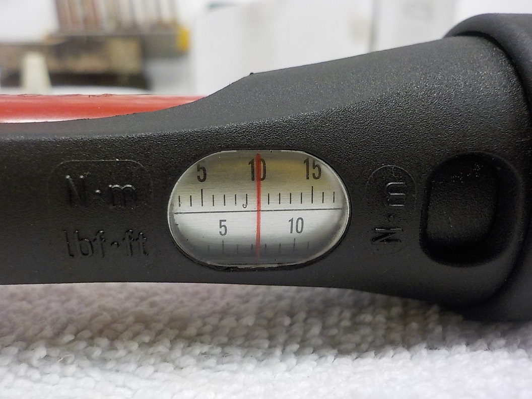

Mootori poolte poldid panna 10 ... 12 Nm, ma valisin 10, sest panin ka tilga Loctite 222 keerme peale:

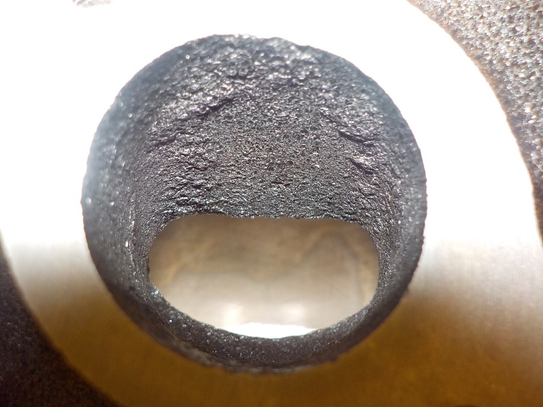

Uurisin ja puurisin siis natukse pöhjalikumalt, mis ja kuidas teha. Teeks natukse teistmoodi kui eelmine aasta ... paremini.
Silindri küljeaknad tahan vördseteks teha, seega see pool, kus lohk on, saab kövasti freesitud. Teisel pool aga akent ennast suuremaks tegema ei hakka (kuigi ka selleks oleks ruumi ... ehk kunagi hiljem, kui tösiselt igav on), kuid gaaside liikumist saab parandada natukse suunda muutes:

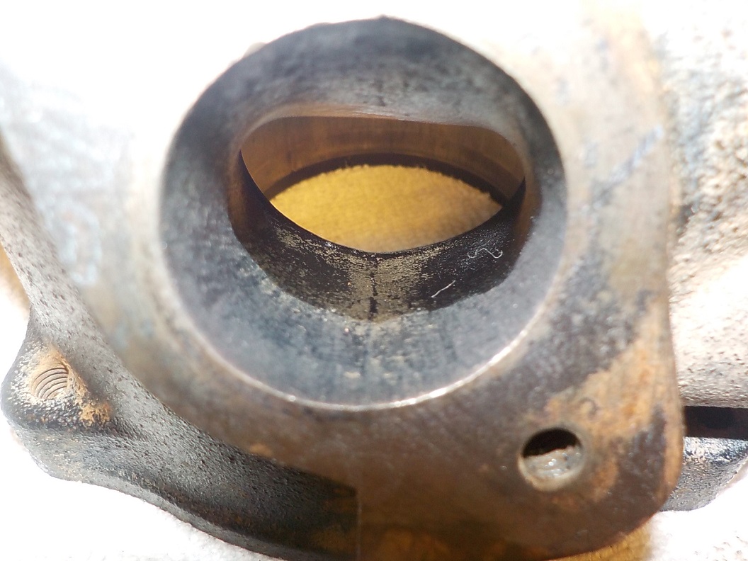

Seekord siis vaatasin ka mootori ploki poolt, avastasin, et seal on sisselaske osas miskit üleliia nukka, kuid kuna mootoripooled on juba koos, siis seda sel aastal likvideerima ei hakka:
Kuid oma üllatuseks avastasin, et küljeakende ava ploki küljes on ühelt poolt oluliselt väiksem kui teiselt ... see paneb nüüd küll mötlema, et miks siis nii tehtud on. Silindri aknad teen kenad ja vördsed ning siis mootorist ei tulegi gaasid vördselt ülesse ?
Kui see nii olema ei pea, siis mätsin karteri kinni ja freesin maha.

Silinder on valmis. Küljekanalid vördsed ja väljalase silutud. Ja freesimisel ulatusingi plast-metallini.

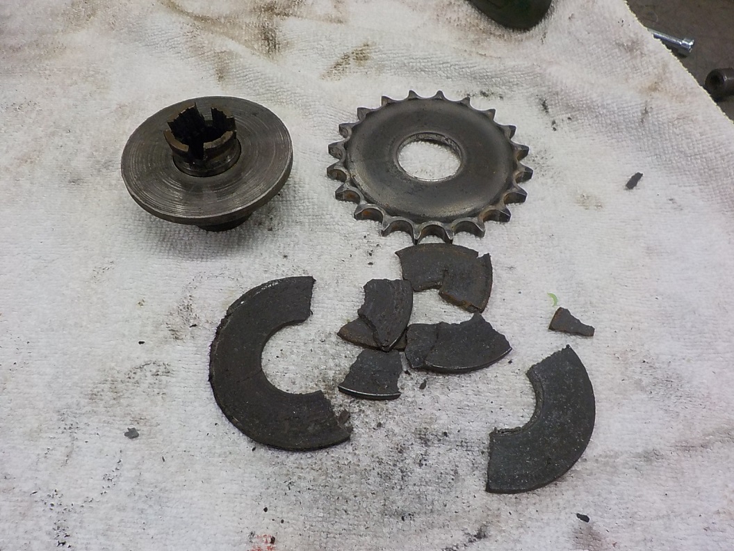

Eelmisel hooajal ei tulnud ükski kord pöhjust esimene ketihammakas maha vötta.
Nüüd sai siis see esimest korda maha vöetud peale eelmise talve paikapanemist ... önne oli, et need sidurikettad sealt minema pole lennanud. Mölemal pool hammakat olid kettad puruks. Kuna originaalhammakal on süvend vaid ühel pool, siis teisepoolt on katkisel sidurikettal vöimalik minema lennata ja söit pooleli ka jääb (on juhtunud). Hammaka hoidja ise on samuti suht öhtal:
Esimese ketihammaka asemele läheb Lätist tellitud Replica ehk isetehtud hoidja ja ketiratas. Tollel ketirattal on süvend mölemal pool, et kui siduriketas prao saab, siis ei lenda ta minema vaid toimib edasi.
