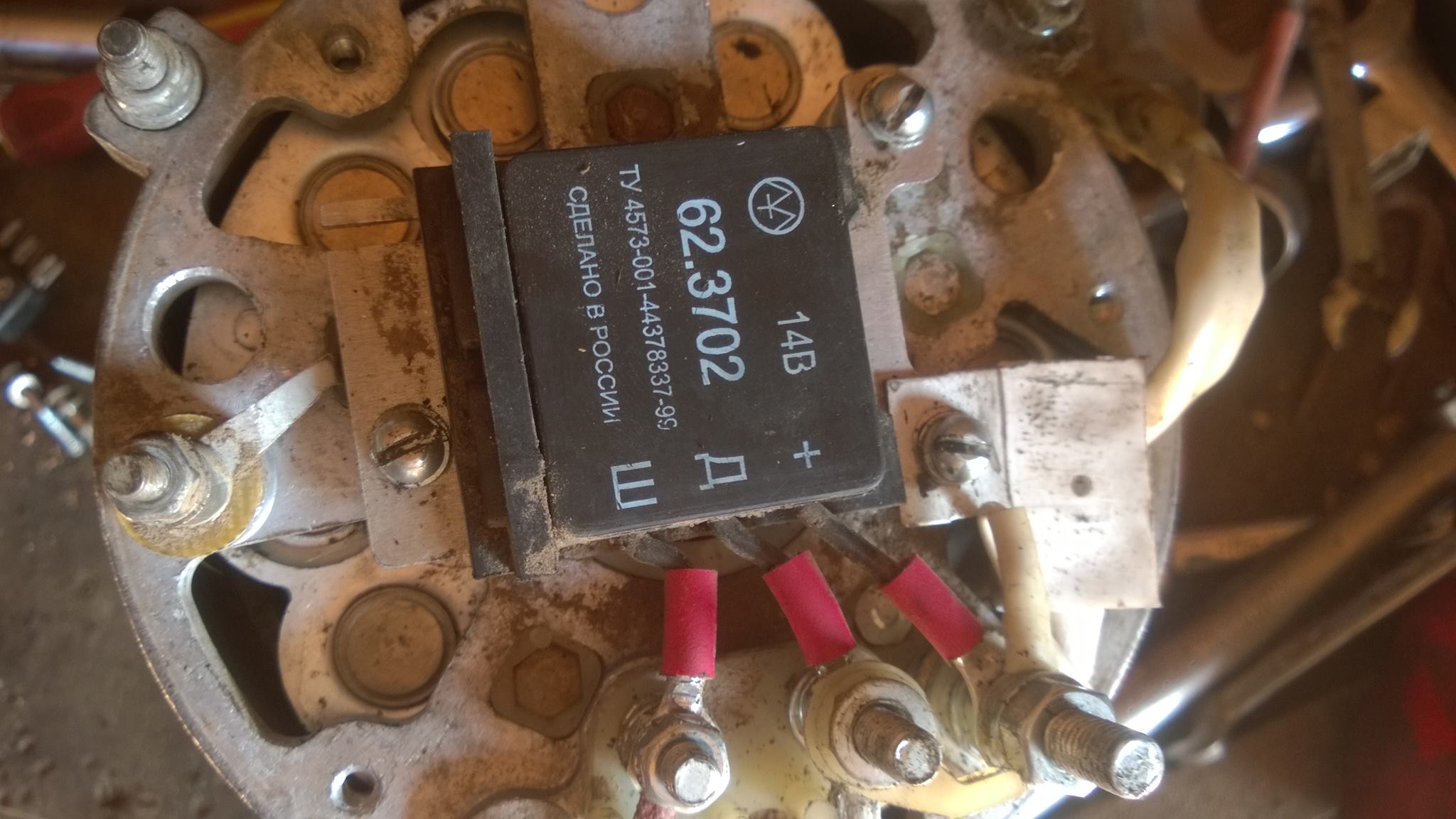

Mure laadimisega. Voltmeeter näitab nibin-nabin 13v. Kui tarbijad kõik järgi lükata, kukub kolinal allapoole. Multimeetriga mõõtes annab generaator ( tarbijad sees) 11.9V .
Mida kahtlustada ? Juhtmed iseenesest OK. Generaator kah välimuse järgi vahetatud millalgi, mitte aastast 2004, nagu traktor ise. Kas viga võiks olla jahutusradiaatori kohal oleva pingemuunduriga (UVR ) ?

Kas neid kahte pingeregulaatroit tohib omavahel vahetada ? Esimesel pildil oleva tahaksin asendada teisel pildil olevaga.
