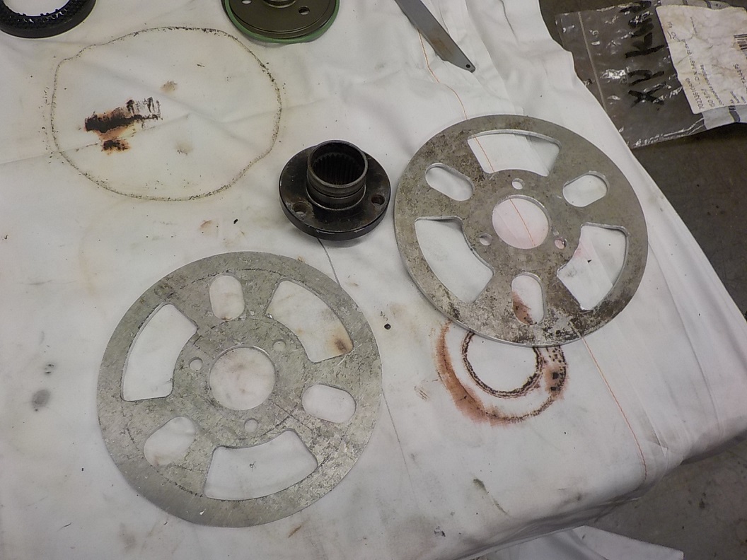

Kuna tagumise ketihammaka nihe sai nüüd teistmoodi lahendatud, siis mötlesin taas uue hammakakaitsme tegemisele.
Originaal oli 4mm paksust raudplaadist ja raske. See aga sai ju ää löigatud. Uue tegin 4mm paksust duralumiiniumist. Oluliselt kergem. Vöimalik ka, et ei pea löögile nii hästi vastu kui rauast, kuid sinna kivi pihtasaamise töenäosus on üliväike (siiani pole veel sinna pauku saanud) ja enamuse paugud vötab enda peale rummualune plaat, siis saab ketiratta kaitse rohkem "igaksjuhuks" seal olema. Ja ühe kaitsepaugu peab ka duralu vastu.
Sai siis vajalikud jubinad välja otsitud ja tööle hakatud. Vanast kaitserauast on vaid välisosa järgi, kuid ennem löikumist joonistasin ta paberile, et mustrit spikerdada. Kinnitusavade möödud on hammaka paberil, kinni treipingis sai hoitud sama rauaga millega ka hammakaid endid hoidsin ja vana hammakakinnitusmuhv kontrolliks:
Tegin 2 tükki, ühe nöks suurema kui peaks suuremat ketihammakat kasutama, kuid arvatavasti annan selle söbra poja quadi jaoks.
Märkisin plaadile ringid veitsa suuremad, et plasmalöikamisel käevärin pärast treipingis kompenseerida:
Siis läksid plaadid treipinki. Siseava freesisin algul augufreesiga ja hiljem lasin siseteraga möötu:
Kui siseava öige (köige löpus tegin selle 1mm suuremaks, et ta nii tihkelt muhviotsa ei läeks, sest hoiavad teda poldid) hoidmisriista tarvis, treisin välismöödu öigeks:
Siis freespinki jagajapea külge. Esimese ketta tegemiseks (koos kohvipausidega) kulus umbes 3 tundi, sest enamus aega läks arvutamiseks, möötmiseks, joonistamiseks, jne. Teise ketta sain joonise ja ettekirjutatud möötudega 1-e tunniga tehtud.
Ja valmis nad olidki. Teravad sise-servad löikasin versengi-noaga ilusaks ja väliskaared lihvisin liivapaberiga, et kaubanduslikum väljanägemine oleks ja kätte ei löikaks ääred.

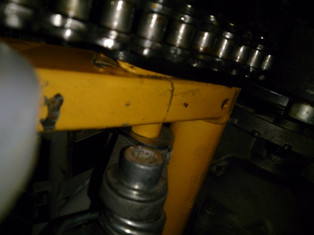

Ei jah ... tööd jagub. Plastikuid ää vöttes uurisin raami peale vöistlust. Ülalt täitsa pooleks.
Tagakiigel on samuti pragu sees.
Egas kedagit, quad läeb raamini lahti ja keevitama.
