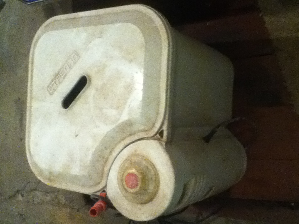

Lumelabidas vajab "turbot".... 2 särki kuivavad nööril, kui 3. on seljas. Sai kombineeritud vanadest prillidest ühed võimsamad ja oh imet, selgus, et see peenem roheline jookseb küttekeha maandusesse, Siit järeldus et kuna mootor on plastik pulga peal, siis trumli oma ja tenni maandus kokku ja mootori massi. Lisaks vabandan, et ei märganud tagapaneelil olevat diagramm joonist. Hetkel oleks vajalik sobiv rihm (pikkus, või kood) leida ja kadugu mustus meie majast.

Tänud pakkumast sain lahenduse... külla tulen naagguiniii....sest üle25-30 aasta olen seotud olnud majanumbriga 74.... kontakteerun...
like
Ps rihma code 6602-001440
