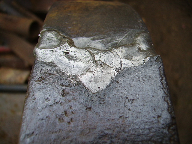

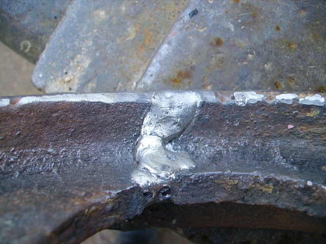

Tegin ühe katkise malmist ratta peal proovimisi ja asi ei tundu kohe mitte õige olevat. Keevitus tuleb nagu rauale visatud pori, lisaks vulkaan takkajärgi. Käitumine sarnane, nagu püüaks tavaelektroodida keevitada.

Samas, ega nad hästi ka tavaterast ei keevita. Mahakoputatavat slakki nagu ei teki. Võrdluseks ELGA P45S teisel pildil tunduvalt parem.
Niipalju veel, et kuumutatud sai neid ka ennem. Kõvasulami omad samuti pole, kärniga täitsa õmblus täksitav.
Äkki keegi oskab pakkuda, millega võiks tegu olla?
