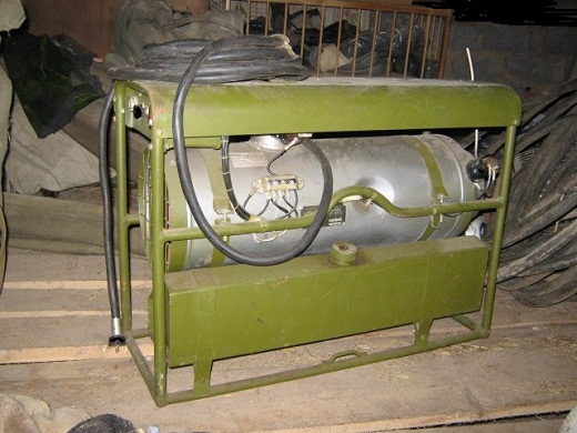

Ksf. k2rpman`i pildiseeriast vaatab midagi analoogset ukse juures. Värviruumi kütmiseks sobib ikka. uuri, kuidas temal toimetab. Ehk saate valutumalt kaubale ja siis vaatad ikka "korstnaga" soojendajaid... kasvõi "Ikaruse" ahi... neid peab ainult jällegi õigesti paigaldama, et põlemine oleks taielik. Inimesed ju bussis jäävad ellu, kui gero ahi korras
[Pilt: 15338893_1349495081752086_7203305485242390624_n.jpg]

Loodan, et piltide pealt saate aru
                                           OLLA KEEGI JA SILMA PAISTA
selline ahi oli vene sõjaväes suurte telkide kütmiseks ... 2 süsteemne korstnaga.
