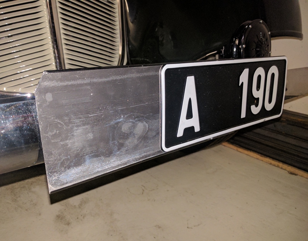

Ise sai tehtud numbrialus 3mm roostevabast lehest, mõõdult õitenatuke väiksem, kui must number ja poldid külge keevitet. Numbri enda kinnitasin mingi veokite pealisehitiste liimiga. Tahkumise ajaks fikseerisin maalriteibiga, hilisemal ajal pole suvatsenud mahakukkuda.
