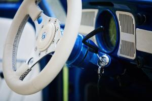

(08-01-2017, 20:48 PM)Veskioja Kirjutas:  Parem kui ma ei oleks torkinud,nüüd veel kadedam,mudugi heas mõttes Wink Noja mis krdi plaat see sihke on,mingi espetsiaalne,det.vms.mingist asjast üle jäänud?Miks ei ole omale kere grilli teinud?Muidugi mõista ei ole see niisama,et lihtsalt nipsti ja valma
Nipsti ja valma saab keregrille ostes näiteks.
[Pilt: 1]
#68
Grill on hea. Ja kupla projekti tehes sain maitse suhu ka Smile Seal oli küll selline eriti primitiivne ja mis seal salata suht ebakindel sisteem. Aga maru hea oli kruttida küll.
Aga see grill on päevakorras. Lihtsalt ei jõua kõikke ise teha kohe. Aga vaatame mis lähiriigist kostetakse. Äkki saab valmis asja.
See Toyota tuleb originaal. Ehk mootor see mis oli(1,2L) ja tagasild ning värvus samuti. Kui kunagi peaks valmima, siis idee poolest peaks olema nagu värskelt poest Toungue
Esimestel piltidel näha seda kipakat grilli. See on muide ka saadavl kui kellegil huvi.
Viimased pildid on grillimise tulemus(fotod laenatud fotograafineiult Tiina Kirs)
