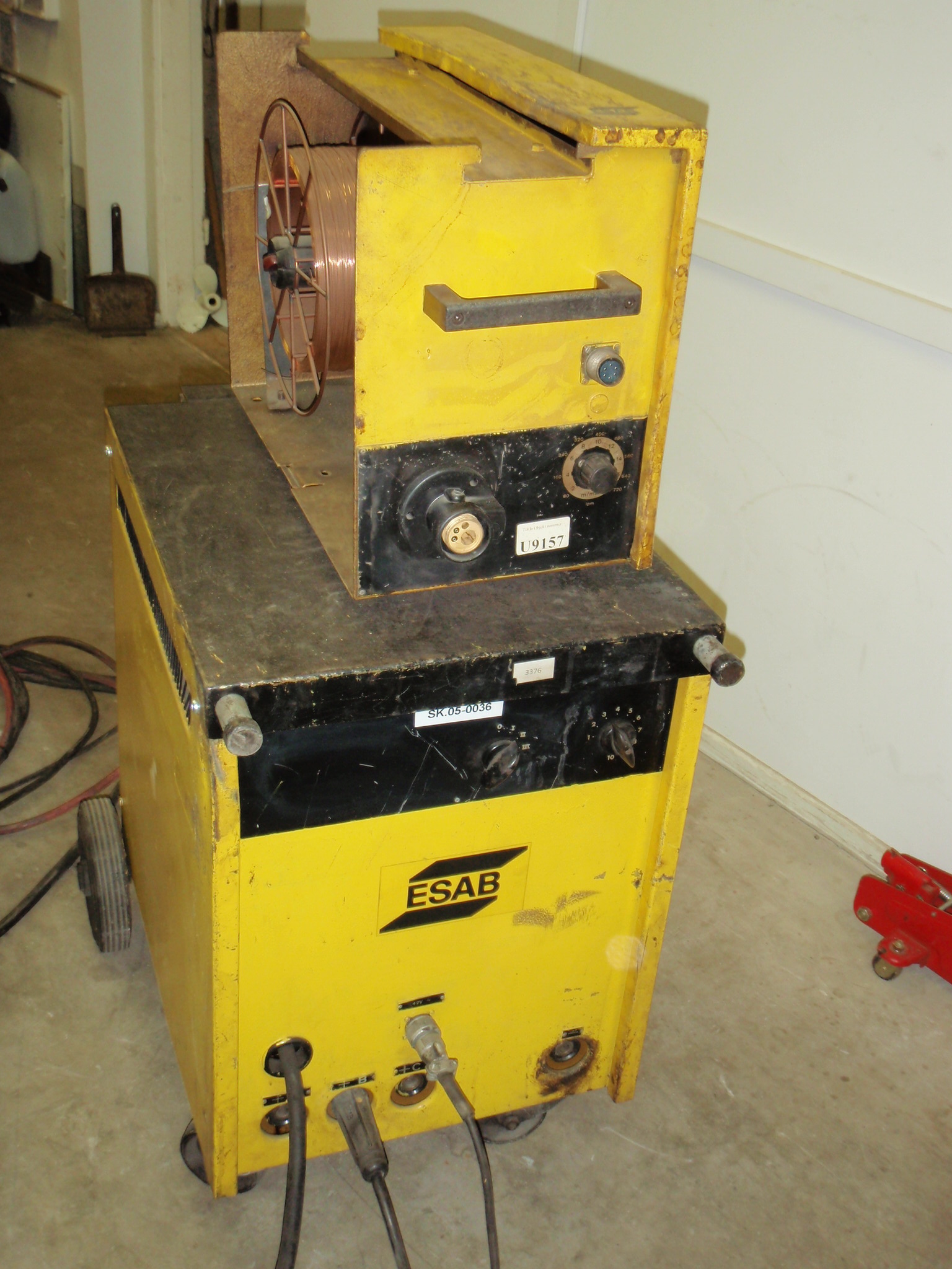

Juhatage kus kohast võiks leida MIG/MAG poolautomaadile mootori juhtimis plokki valmiskujul?
Tean et kunagi ammusel ajal isegi Eestis toodetud "Moduleid" ja viimasel ajal vanemaid masinaid ümber tehtud, aga seni ise pole pihta saanud.
Tekkis siis selline vanakooli 315A ESAB (traadi Feeder´isse tuleb vist 42V pinge)
aga traadimasina seest puudub originaal juhtimine.
Kui nüüd keegi tunneb, et tal on just sellist jämmu raua keevitamise tööstuslikku aparaati vaja siis olen avatud pakkumistele.
( 250 raha oleks minu jaoks motiveeriv, kuna 1F laste-kemppi on ka olemas )
