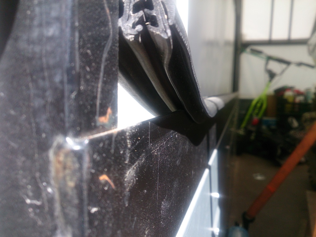

 Nurgad olid jäetud töötlemata ja teravad. Önneks ömbles tenditegija nurkadesse topelt ja tugevduse lapid juba ette ära.
 alumine serv, mis pordede peale juurde tuli, on peenikesest plekis ja krdi terav, kui sinna peale toetuda kui küljepealt asju ajada. Selle peale panin ise romulast otsitud autouste tihendid, et pehmem oleks.
 Värv hakkas ka pea esimese aastaga teatud kohtadest vaikselt roostetama.
- Respo puhul see tendiraami kvaliteet siis jama, kuid püsib koos ja peale modifikatsioone saan mugavamalt kasutada.
