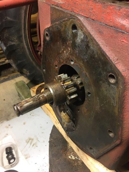

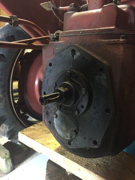

Hei! Kas on lahendusi, kuidas DT-20  käigukasti sisse tulev võll kätte saada. Kahjuks jääb üks hammakas ette( vist tagumine jõuväljavõte) ja ettepoole, siduri poole ei tule Sad  Kas peab kasti laiali lammutama??
Sarnane kast nagu vanal T25-l ?
(07-10-2017, 08:50 AM)andopando Kirjutas:  Hei! Kas on lahendusi, kuidas DT-20  käigukasti sisse tulev võll kätte saada. Kahjuks jääb üks hammakas ette( vist tagumine jõuväljavõte) ja ettepoole, siduri poole ei tule Sad  Kas peab kasti laiali lammutama??
Kaan maha, kahvlid eest ära ja reevers võll välja.   Siis tuleb see võll ka välja. Muidu jah jääb alumine suur hammakas ette.  Muud lahendust pole.
Nb kui käimari laiali lammutad, siis avastad arvatavasti, et see kasuliktöö tuli ette võtta :Big Grinest laagrid olid kutud.
Sinu pilid pealt praegu hea alumist jõuvõtuvõlli laagrit vahetada. see paljudel kutu kuid vahetamine on traktori pooleksvõtmine ning seega lastakse julmalt edasi.
