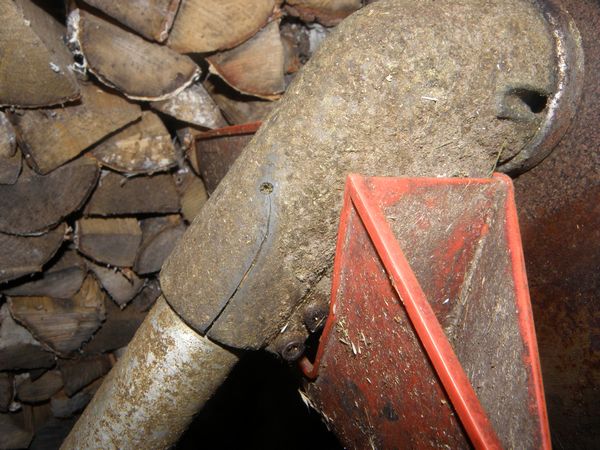

Võsanäks H 240R. Reduktori korpuses on mõra, laagrid/hammasrattad tunduvad olevat OK. Mõistlik oleks uus osta. Materjal vist see, mille kohta öeldakse hitleris*tt, seega parandamine kõne alla ei tule.
Naisevend, kellele aparaati laenasin, oli nõus uue reduktori ostma, vähemalt seni, kuni hinda kuulis Big Grin  Erinevatest poodidest küsinud, hind 160...190. See siis originaali kohta, mida peab Rootsist ca nädal aega ootama, kohapeal kellelgi pole, sest tegemist "ürgvana" mudeliga.

Hr Oltsberg äkki saaks ühe pildi sellest reduktorist,et kus see mõra täpsemalt asetseb.
Mul vist on ka selline reduktori korpus vedelemas.
Saab ikka pilti Wink
Mul sinna auk ette puuritud, et prigu edasi ei läheks. Samas tükk aega selline olnud, pole nagu hullemaks läinud. Aga mine sa tea Sad  Veel on see probleem, et kaitsekatte poldiaugud reduktoris "läksid käest", puurisin M6 peale ümber. See sellest, et tihtilugu on vaja tööorganeid vahetada, kõigil ju oma kaitsekate (võsaketas, kolmnurkketas, trimmeripea). Nii või naa oleks viisakas reduktor välja vahetada.
Kas see?
[Pilt: 01113389936add9.jpg]
Mina isiklikult nii laisk, et oleks klambri peale teinud Big Grin . Vanale jonseredi võsakale sobis mosse sumbuti klamber.
Mnjah, mina ka klambri peale mõelnud, aga pikemas perspektiivis ei pruugi abi olla...

TIG ja keevita kokku tagasi, freesid seest otsfreesiga siledaks ja peaks pidama küll. Isegi kui on magnesiumsulam.
(10-11-2017, 09:04 AM)v6sa Kirjutas:  ...Mina paneks ka sinna klambri ja laseks võiduka lõpuni...
Kes küll on see prohvet, kes teab, millal võidukas lõpp saabub Sad  Tegelikult on mõra puuritud august veidi edasi ka läinud, kunagi jõuab tõenäoliselt ka laagripesani...

(10-11-2017, 18:11 PM)Mihkus Kirjutas:  TIG ja keevita kokku tagasi, freesid seest otsfreesiga siledaks ja peaks pidama küll. Isegi kui on magnesiumsulam.
Garantiid ka keegi pakub? Ja ausalt öeldes ei tunnegi kedagi, kes tunneks kedagi, kellel on TIG. Tavalised külamehed säristavad ikka elektroodi või tseeooga Big Grin
Mis mees sina küll oled, kui Tig keevitusega tuttavatki pole... Edukalt saab elektroodiga selle priu säristada, neid saab kasvõi ühekaupa osta.
