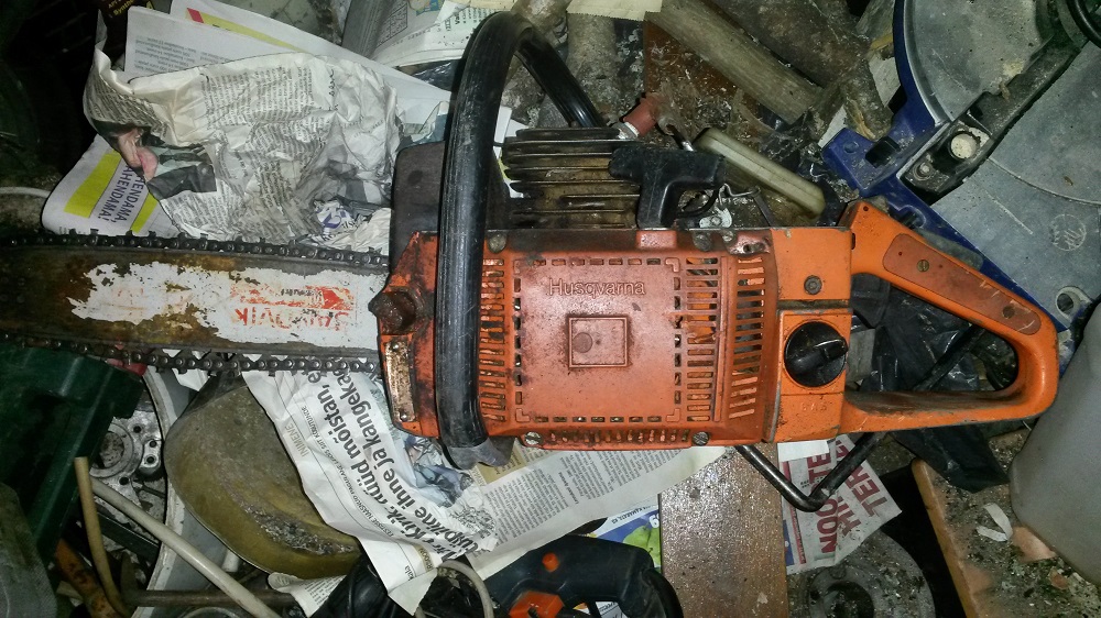

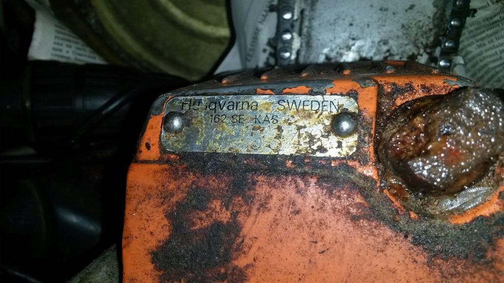

Tuvastab keegi ära, milline Husqvarna mudel on piltidel? 162 SE? On kellelgi pakkuda mootori pealmist katet ja õlipaagi korki?

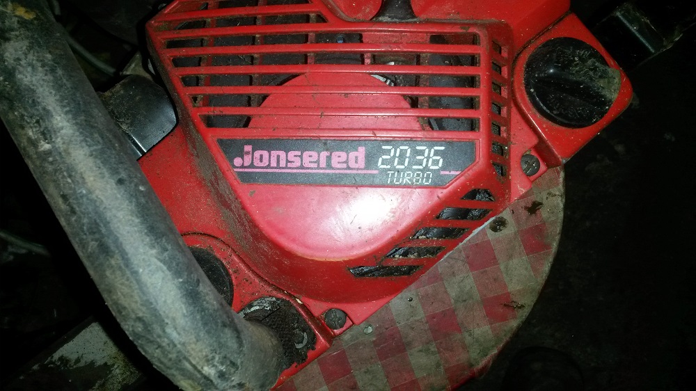

Ja kas kellelgi on pealmist mustast plastmassist kaant Jonsered 2036 Turbo jaoks?
Ei tea kas 2040ne oma sobib? Terve saag olemas aga karter kolb, silinder, summuti pmslt kõik kasutuskõlbmatu peale selle kaane mis sa otsid... Sobiks siis annaks niisama ära
2040 starterist oleks küll huvitatud. T.5203554

Välimus "ilus" aga sisu nii hullus seisus, et isegi parandada ei viitsinud
[Pilt: 23626986_185496788670863_964495532_o.jpg]
