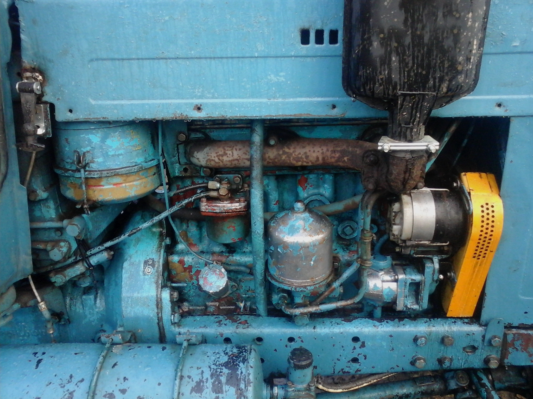

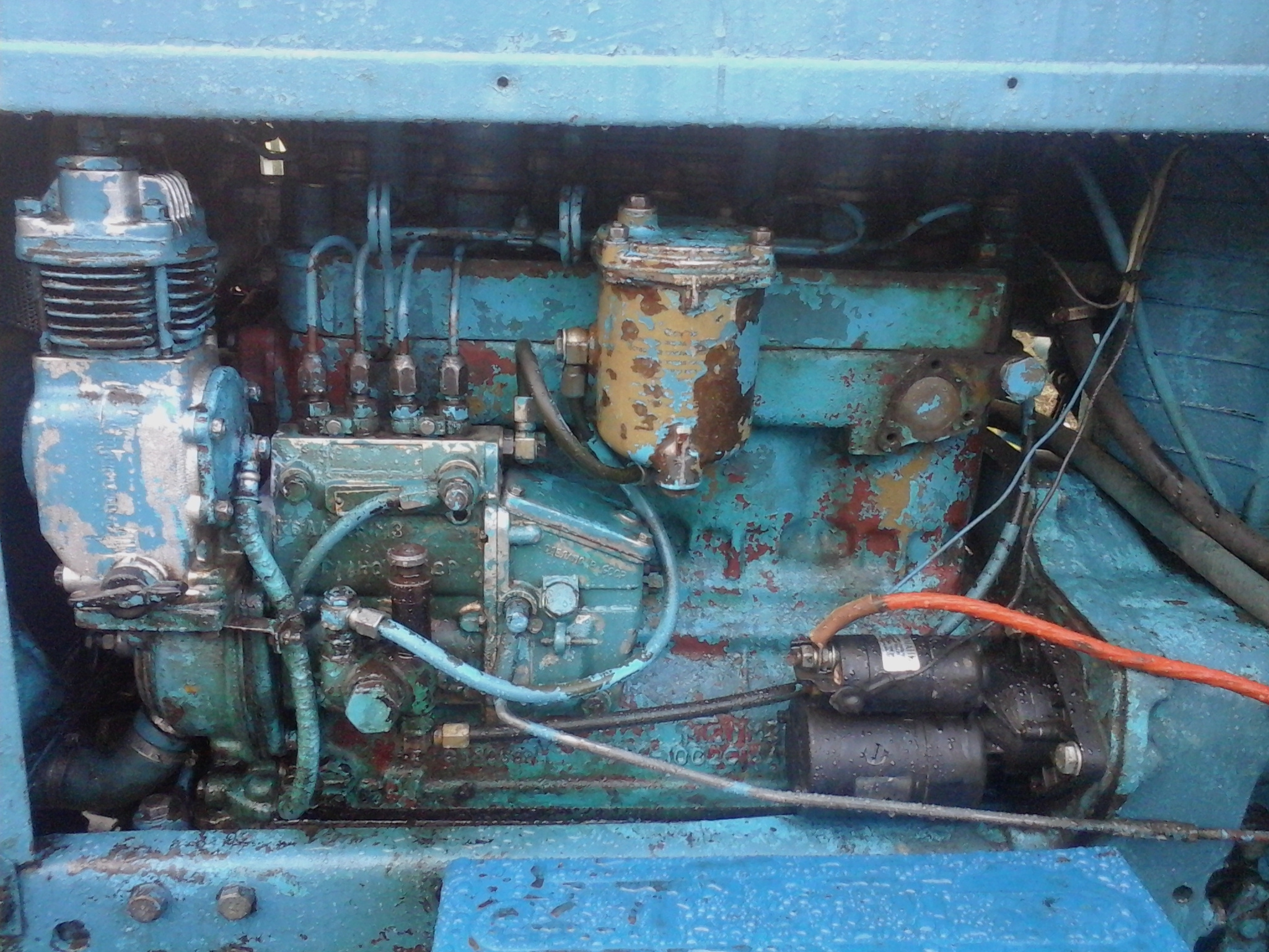

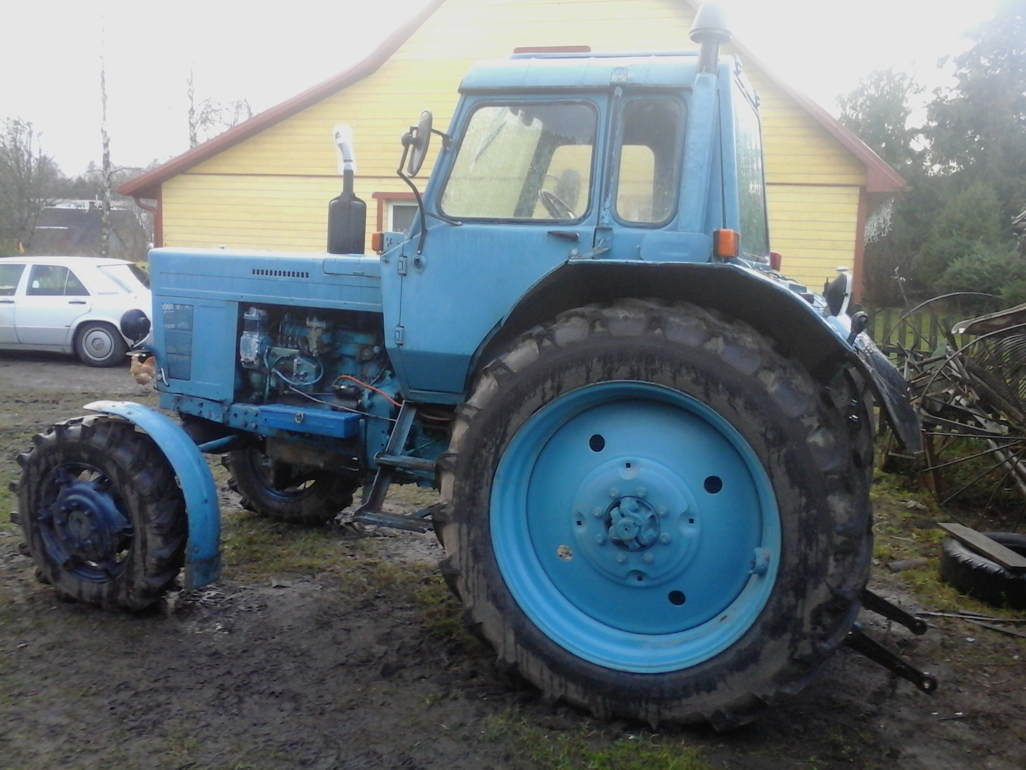

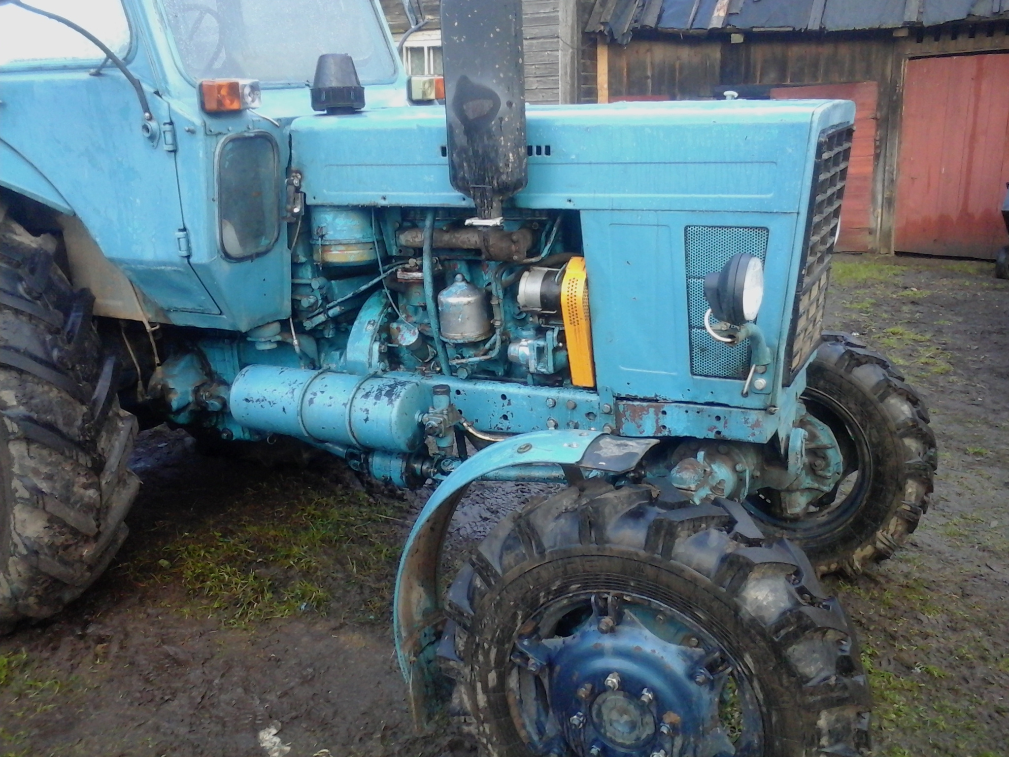

Sain mtz-82 omanikuks. 1984 aasta väljalase. Mootoriks tal liikurniiduki E-302 mootor D-242.

Päris viisakas masin. Kas hakkad russe kollektsioneerima?

(15-11-2017, 20:43 PM)Daff Kirjutas:  Päris viisakas masin. Kas hakkad russe kollektsioneerima?
See näeb ikka väga korralik välja...

(14-11-2017, 22:52 PM)deeremees Kirjutas:  Sain mtz-82 omanikuks. 1984 aasta väljalase. Mootoriks tal liikurniiduki E-302 mootor D-242.

Kena masin tõesti. Esisilla rummud kaheksa mutriga pandud, või terve sild uuema tüübi oma?
Sild on vana, aga rummud on ära vahetatud remondi käigus. Velje kilbid on T-40AM omad.  Algselt olevat olnud üldse see MTZ-80. Traktor kunagi teeninud Hummuli sovhoosis.
