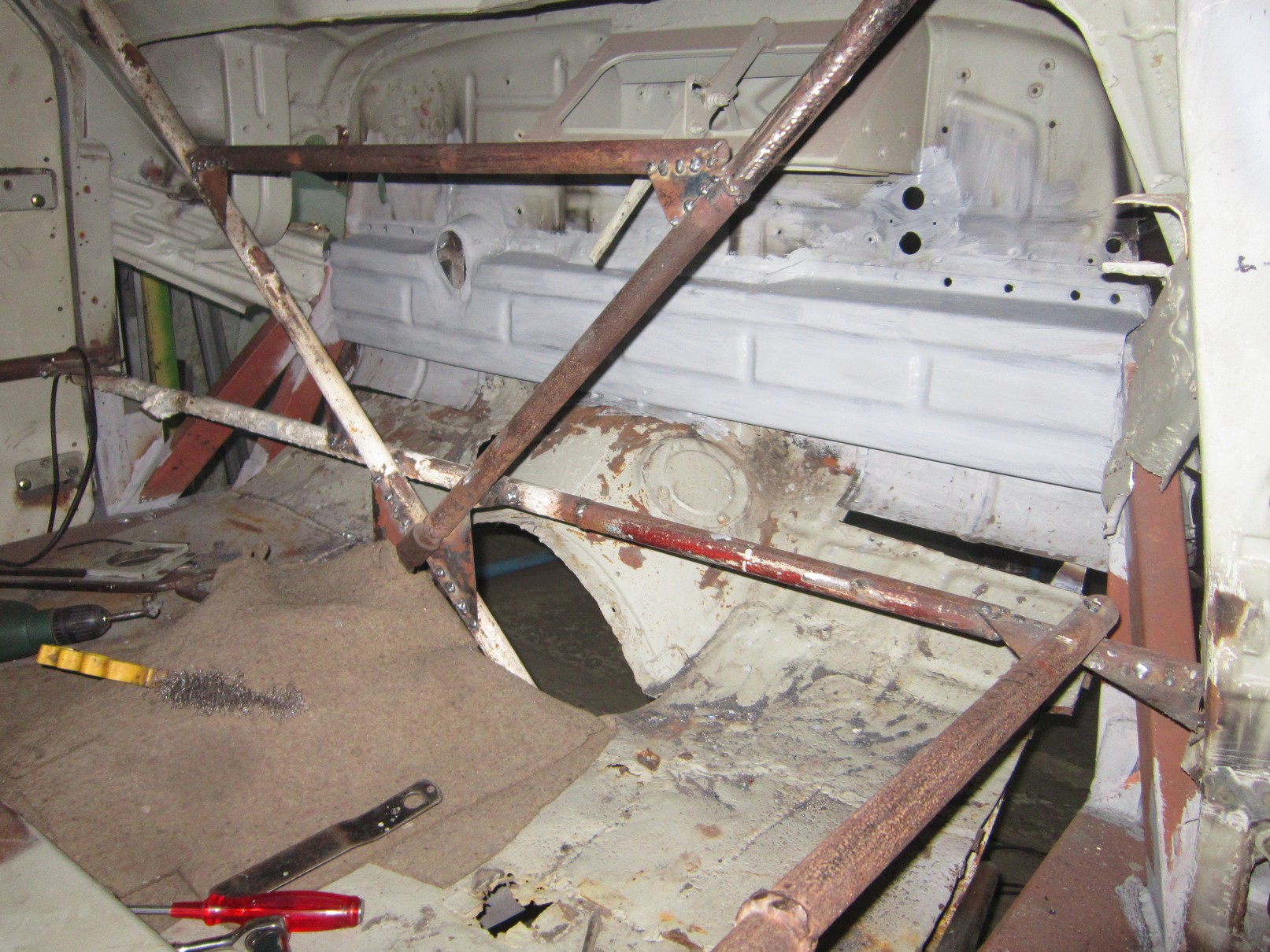

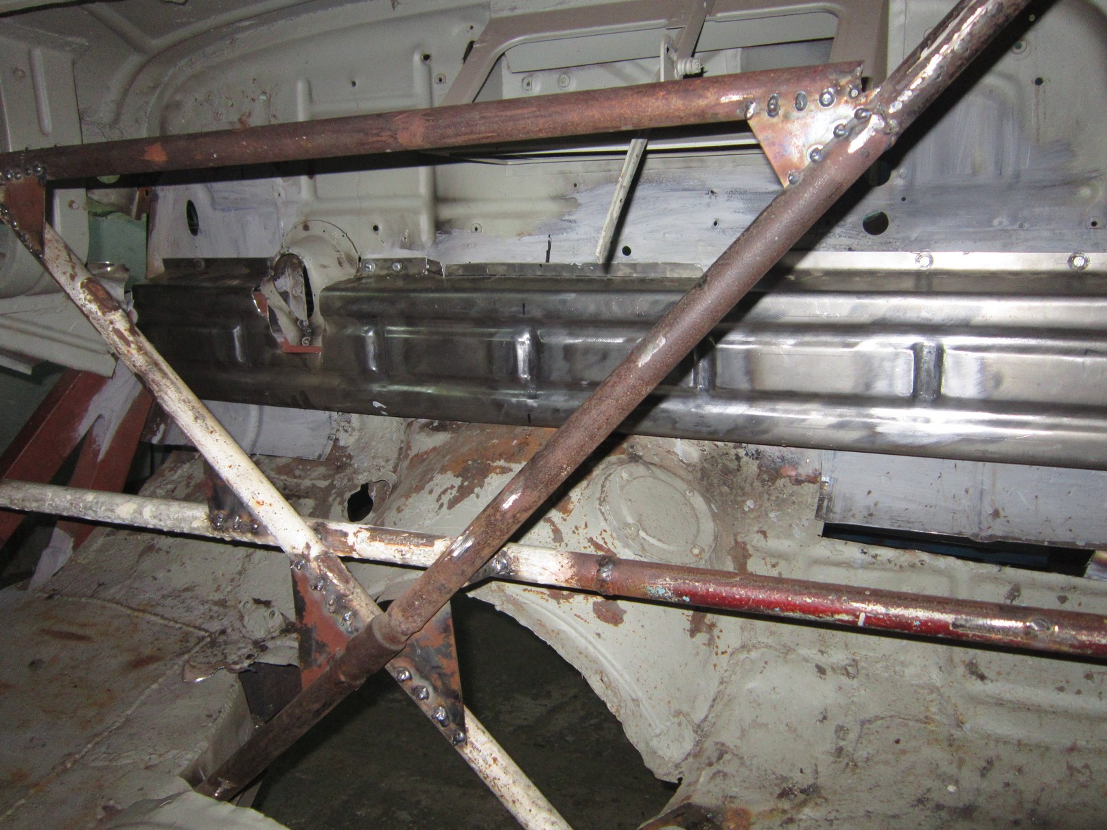

Mind jäi kusagilt varasemetest postitustest kummitama üks pilt, kus oli näha abiraam uksepostide kinnihoidmiseks ilma põhjata olekus. Mitte ühtegi diagonaali ei olnud Sad
Kunagi pitsist põhjaga Ladasid parandades lähenesime natuke korralikumalt, st et ikka mitu kolmnurka oli ka salongis. Ehk paranoilised meistrid võtsid pildistamise ajaks osa vajalikke rakise osasid ära?
Juhul kui nad diagonaalide vajalikkust ei tea, siis on see info vabavara. Muidugi, raha ja kingitusi võtan vastu ööpäevaringselt Smile

(10-11-2017, 00:34 AM)Marko Kirjutas:  Mind jäi kusagilt varasemetest postitustest kummitama üks pilt, kus oli näha abiraam uksepostide kinnihoidmiseks ilma põhjata olekus. Mitte ühtegi diagonaali ei olnud Sad
Ma üritan ennast mitte segada sellesse restaureerimise protsessi. Nad on taastanud vähemalt 10 ZIM-i ja ma olen mõnda nende töö lõpptulemust näinud. Uksed võid ühe näpuga kinni tõugata, kere jooned ja vahed paigas, ette heita pole nagu midagi. Las teevad, kuis tahavad, peaasi, et teevad.

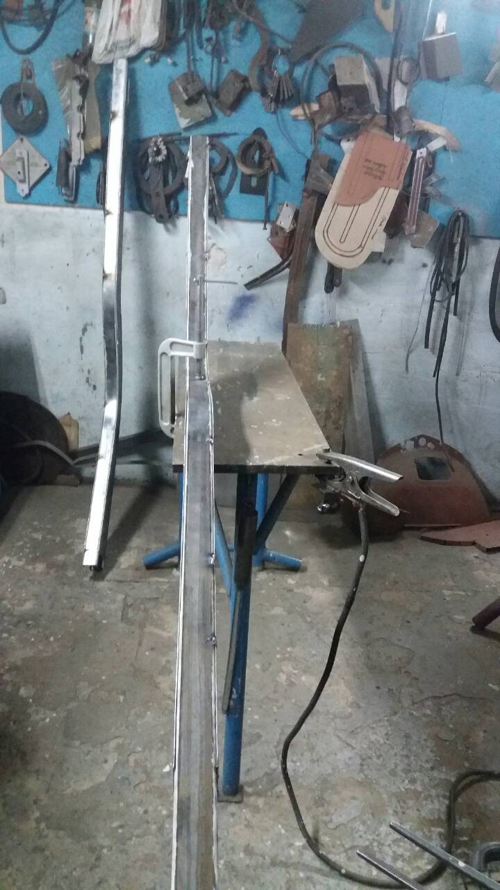

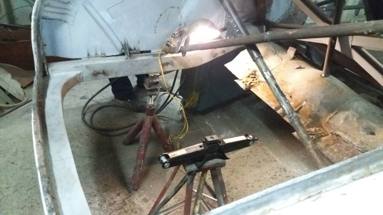

Paistab, et seltsimehed on otsustanud tagumised poolraamid täiega välja vahetada. Ega nad mul midagi ei kommenteeri, ainult saadavad pilte.
#85
16-ndal Oktoobri kuu päeval võeti siis see masin ette. Seega läheb kuues nädal, kus kaks meest on selle eluka kallal töötanud. Saadeti paar pilti. Nagu aru saan, vahetatakse tagumisi poolraame.

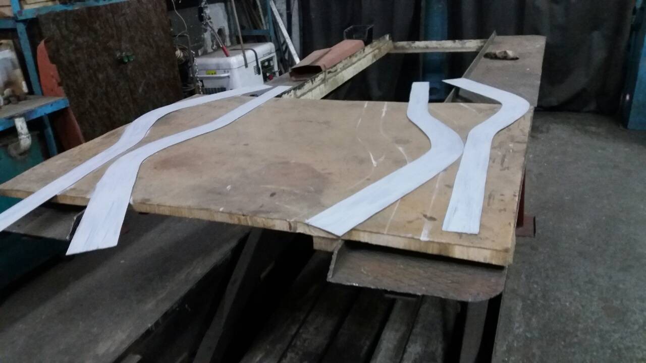

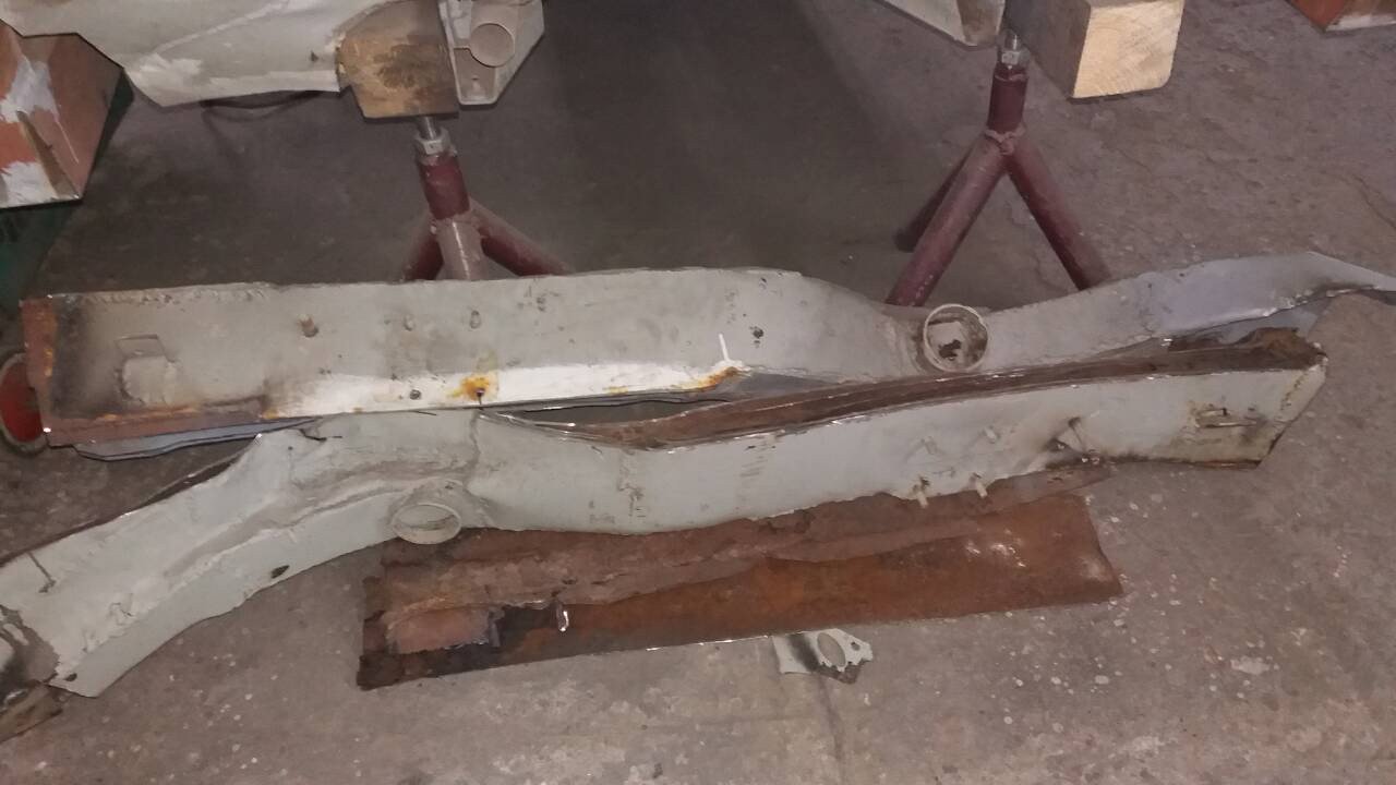

Dniprost saadeti paar pilti. Minu nägemist mööda lähevad asjad väga aeglaselt, aga kuna plekimees ei ole, siis ei ole nagu õige hindaja. Järgmisel nädalal lähen ise kohale, siis saab paremaid pilte. Ukrainas käimine väga kallis lõbu ei ole Pikemalt ette ostes saab Riiast Kiievisse ja tagasi 130€-ga.
Mingeid plekke on ka kusagilt ära lõigatud aga kust, ei saa aru.
#93
(30-11-2017, 19:42 PM)Formika Kirjutas:  Mingeid plekke on ka kusagilt ära lõigatud aga kust, ei saa aru.
Mulle tundub, et samasugused kõverikud on 1-2 pildil.
#94
(30-11-2017, 20:10 PM)Raivo Kirjutas:
 Ongi, need tagumised ex poolraamid.
#95

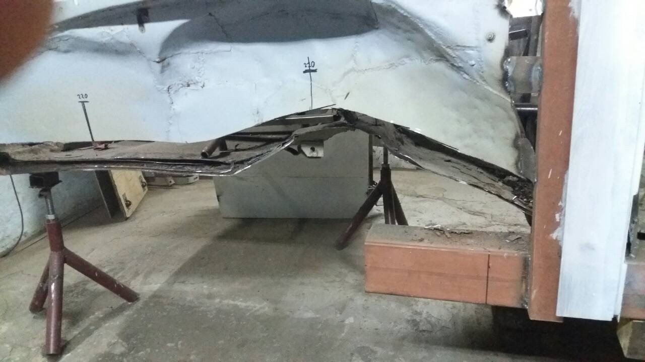

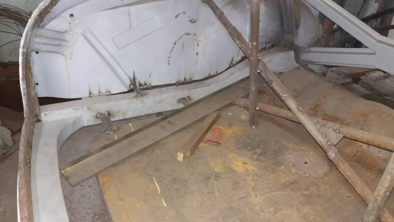

See pagasniku põhi tundub mulle väga imelik, kas oligi selline või on meistrid sinna midagi ajutist leiutanud, et mõõte fikseerida. Tagumine tala kah uus tehtud. Ei tea kas kogu masin läheb uuendusse. Kui esimesi pilte vaadata, siis autost suurt midagi järgi jääda ei tohiks.

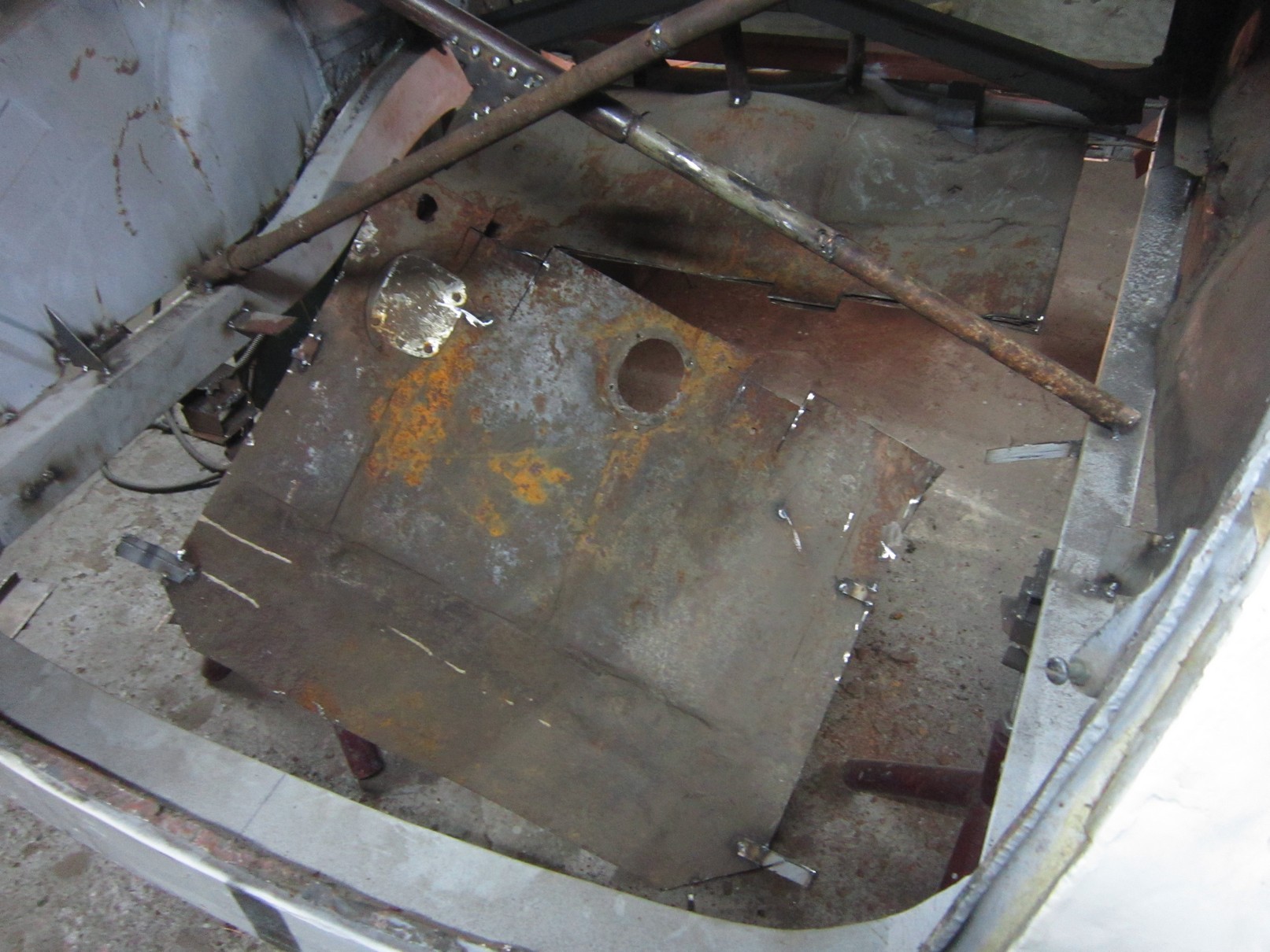

Vahepeal on pagasniku põrandale harakiri tehtud, vist pannakse uus. Ei tea, kas neil uus võtta või teevad ise.

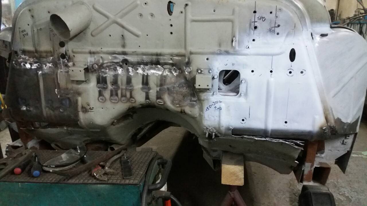

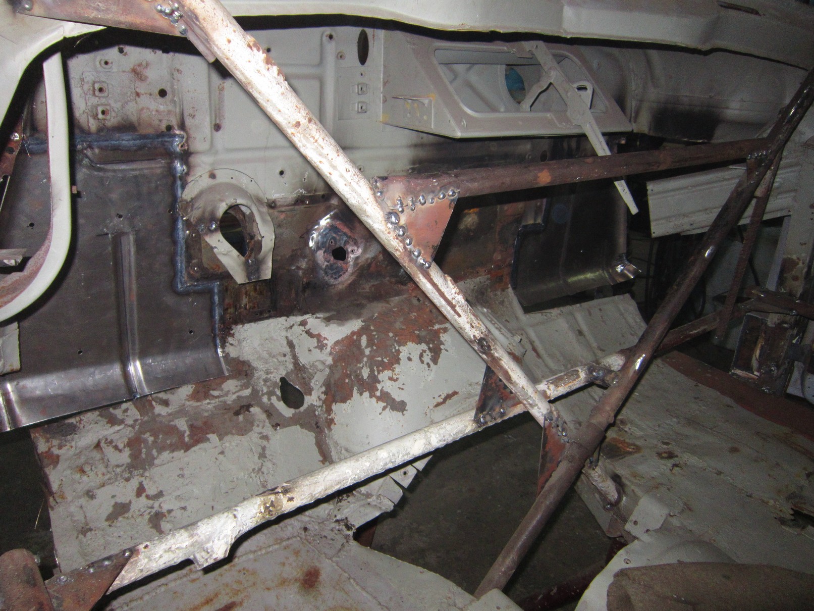

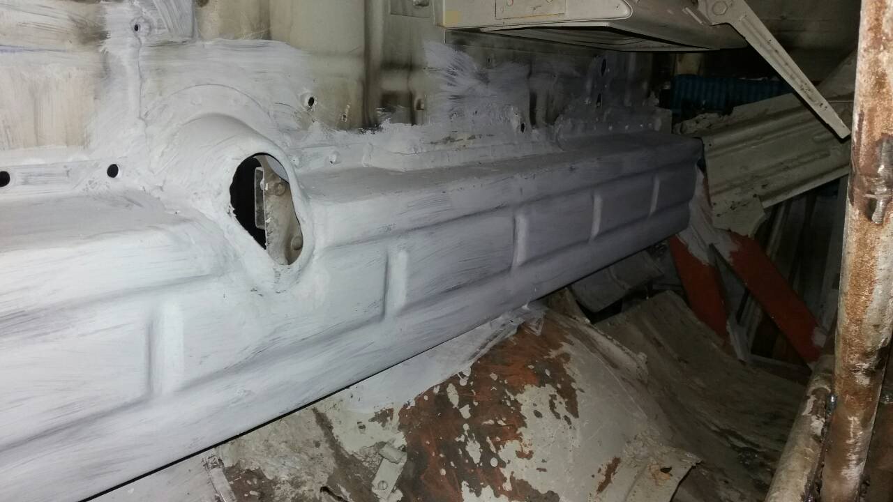

Eemaldati tulemüüri sisemine tugevdus karp, või jumal teab kuidas seda kutsutakse.

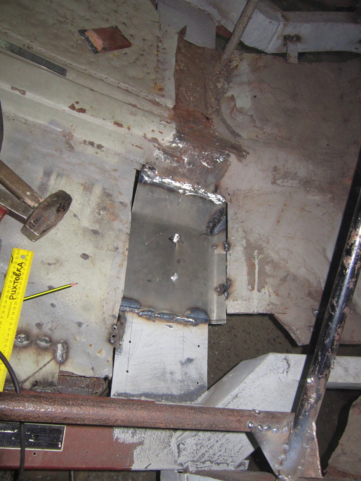

Roostes kohad, vastavalt minu nõudmistele tuleb kõik välja lõigata.

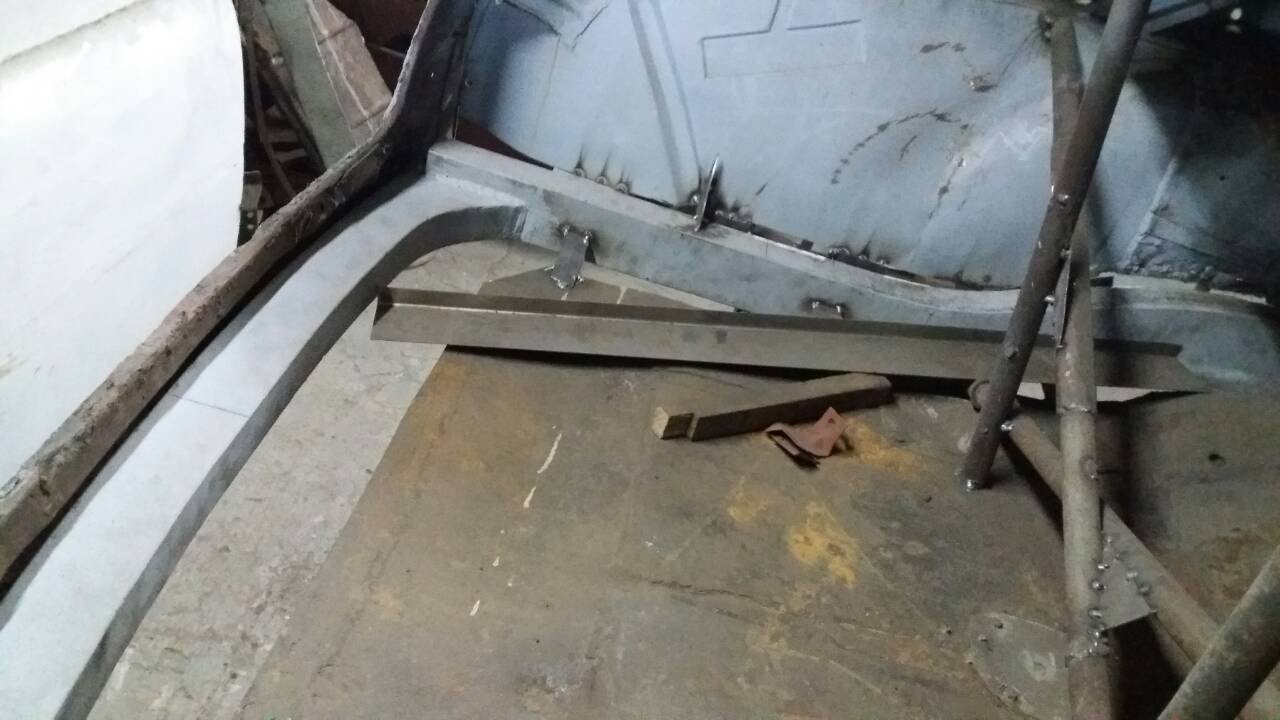

Sinna ka veel mingid tugevdustalad.

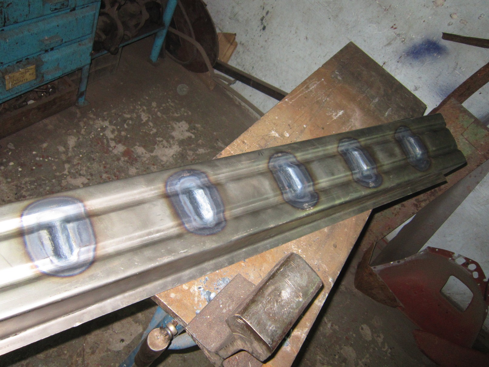

Ja veel talasid.

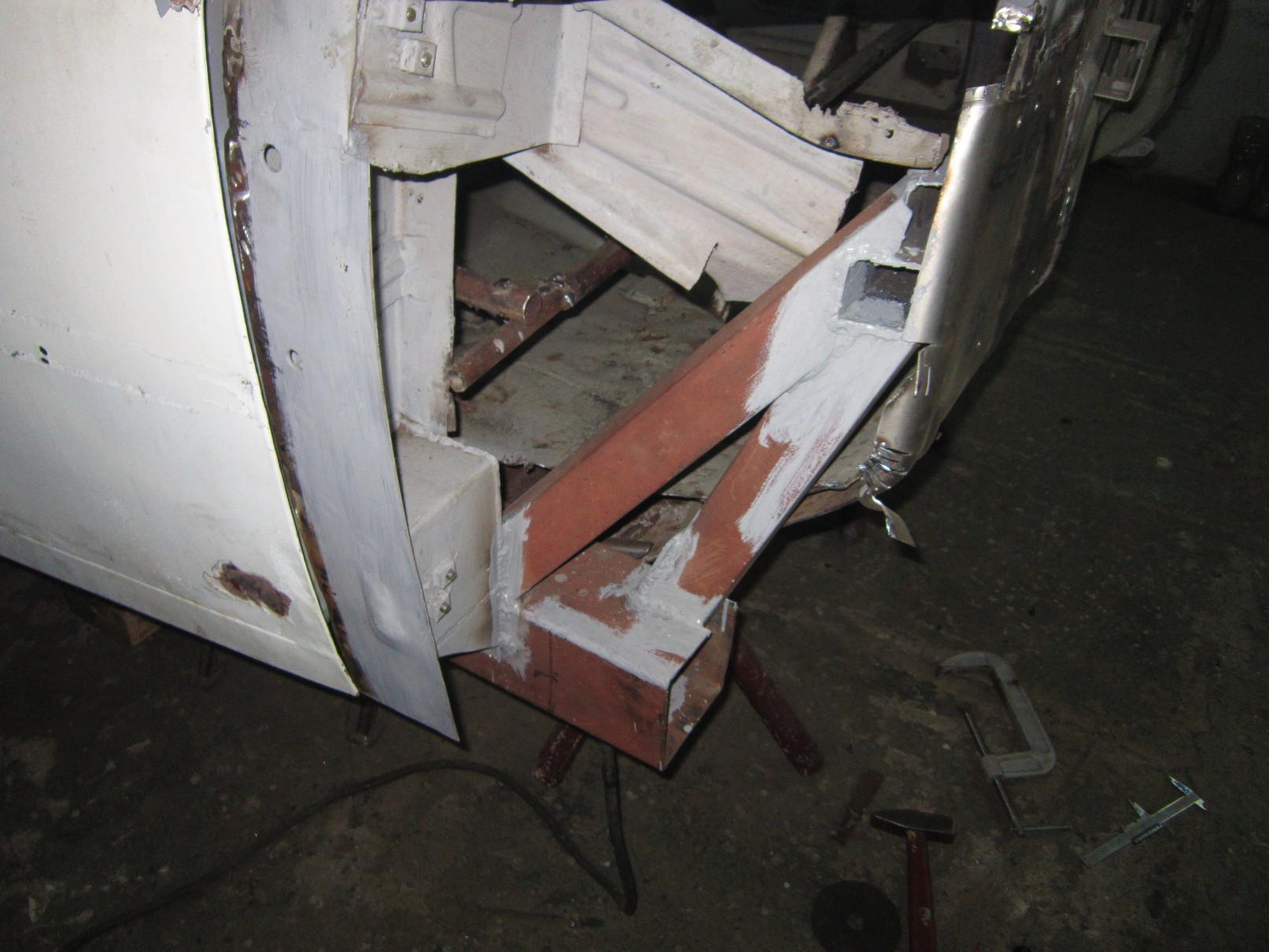

Ühendus alumise raamiga, nii ühelt, kui teiselt poolt.
Uus tulemüüri tugevdustala.
Ja külge ja krunt peale. Ilma piltideta polekski teadnud mida ta varjab.
Esiots hakkab ilmet võtma.

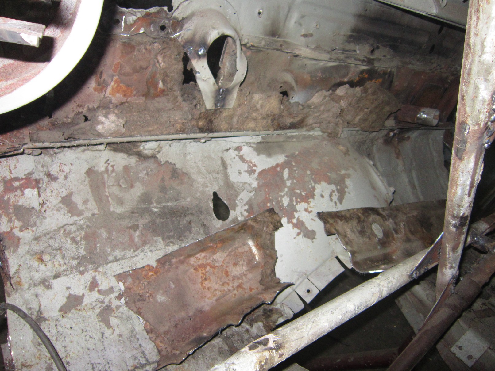

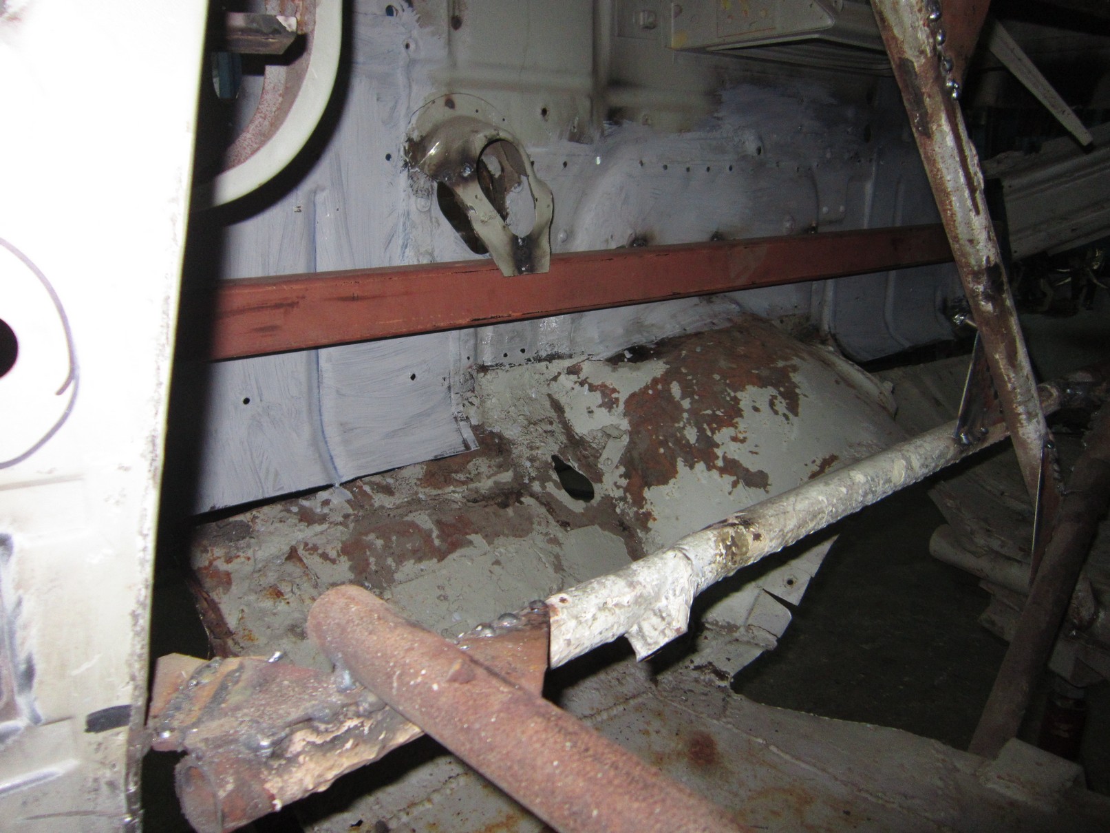

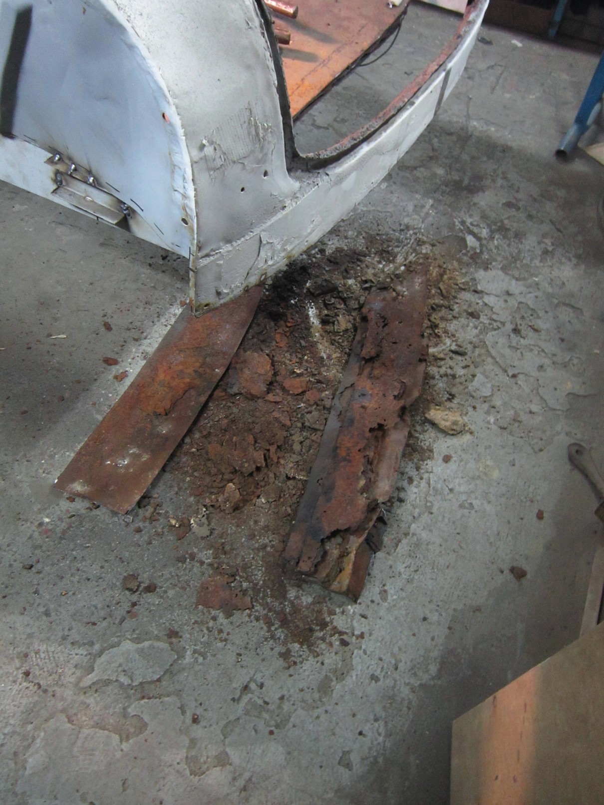

Jätkame siis. Aga panen veel mõne pildi vanast pagasi põhjast, hoiatuseks teistele, et enne tuleb ikka vaadata, mida ostate. Mul olid küll silmad ainult üliharuldasel autol, aga mitte selle seisukorral. Ausalt öeldes polnud ka kõike seda õnnetust võimalik nii väga hinnata. Ega sul keegi enne ostmist lase liivapritsi teha.

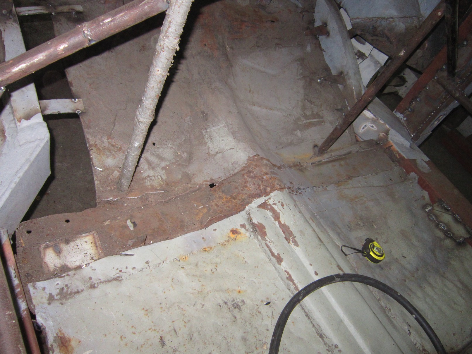

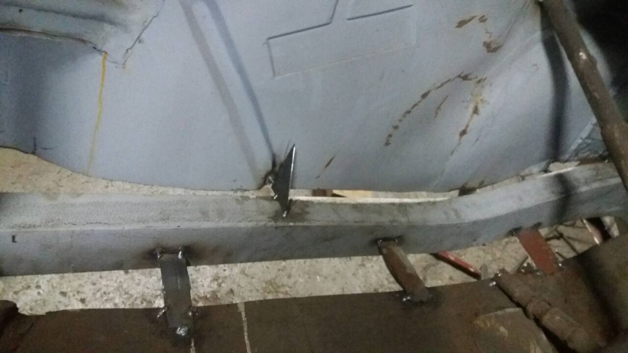

Eemaldati tagumise istme kandekonstruktsioon.
Roostes kohad välja ja uued asemele
Ja ka siia tugevdustalad

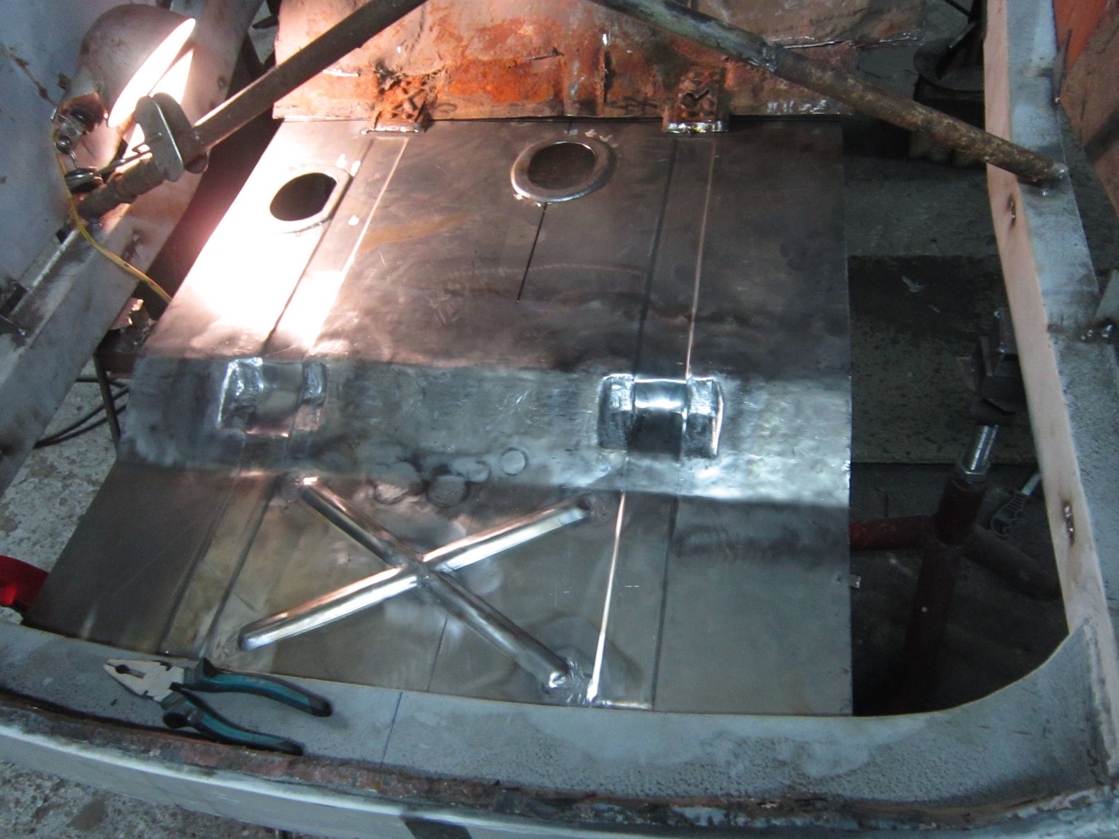

Uus pagasniku põhi
Vana neljakihiline minema ja uus asemele, ainult jääb praegu arusaamatuks, miks see sellise astmega on. Nädala lõpus olen seal, küll siis teada saan.
Ehk peab paak sinna alla mahtuma?
