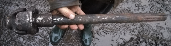

Pasun sai värvikihi ka selga...
![[Pilt: 20171204_213652.jpg]](https://preview.ibb.co/dKiafG/20171204_213652.jpg)
Aga toimima ma teda ei saanud. Vaja laiali kakkuda. Tundub et kunagi on keegi valesti kokku pannud. Üks kontakt ei lähe mitte kuhugile. Isegi mitte massi. Isegi kruvidest oli ära isoleeritud.
Mähis toimis ja kui vool taha panna siis membraan liigutas ennast. Kondekas vist läbi. Kodus raamatus on selle pasuna hingeelust rohkem juttu. Vaja uurida enne kui läbi kärsatan
![[Pilt: 20171204_213705.jpg]](https://preview.ibb.co/gG07Sw/20171204_213705.jpg)
05-12-2017, 00:18 AM
võibolla rumal küsimus, aga miks mitte kasutada roosteeemalduseks elektrolüüsi? detailide deformeerumisoht kahaneks vast tunduvalt.
05-12-2017, 00:40 AM
Olen mõelnud seda proovida küll. Liivapritsiga üritan tegelt ainult lahtise jama maha saada. Õrnalt lasen ainult üle. Suurem nühkimine toimub pneumo drelli otsas oleva traatharjaga. Ja seda ka ettevaatlikult. Roostet täielikult eemaldada ei üritagi. Kasutan würthi roostemuundurit mis toimib päris hästi.
Aga elektrolüüsi proovin kindlasti ära!
05-12-2017, 01:03 AM
Kasuta liiva asemel klaasipuru, tulemus on parem ja ei ole ohtu detaili deformatsiooniks
Sooda on parim aga tohutult läheb aega
