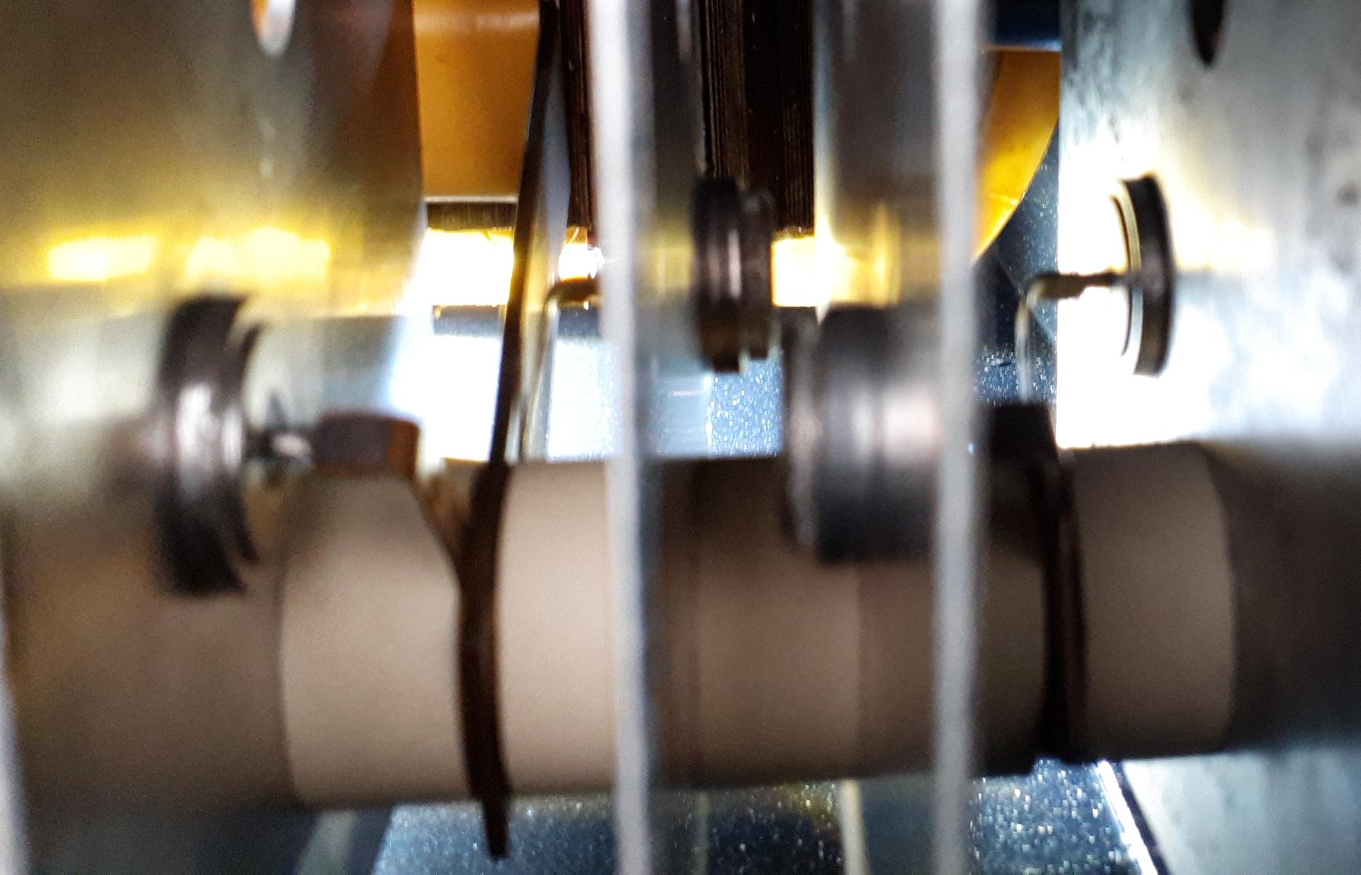

Tundub nii, et plaatide vahel on kokku 8 dioodi. Toppisin mobiili sinna vahele ja sain mingid pildid.
Aparaadiga kaasas olnud juhendist skännisin sisse skeemi, mis ei vasta masinale, no vähemalt ühtegi kondensaatorit ega drosselit ma seal küll ei näe.

Sealt piltide pealt vaatab vastu mingi jaburus. Arvaks, et keegi soss-sepp on asja ümber oma suva järgi teinud, aga välja näeb nagu tehase oma. Nii,et see ka ei saa olla. Möhh. Ilma drosselita saaks kolmefaasilisega veel midagi keevitada, aga ühe faasi peal ei ole võimalik. Kui oleks paigaldatud korralik drossel ja ideaaljuhul ka kondensaatorid, oleks väljundpinge ka normis, ehk tabeli järgi. Praegu sa mõõdad mingi tulemi, mis ei ole ka nagu tulem, vaid vahelduvvoolu alaldamisel saadav pulseeriv pinge, piltlikult öeldes justkui tambovi koefitsendi ja aiateiba korrutis. Skeem paberil on justkui amatöörile korrektne, aga valmistulemus puha jamps. Head mõtted said korraga otsa.

Piltidelt on näha, et trafo sekundaarmähised on keskväljavõttega. Järelikult peab olema tegemist Wiki432 poolt mainitud alalditüübiga.
Drosselit ei ole - kas ei ole olnud sellist võimalust, et drossel koos kondekatega oli eraldi karbis ja on teadmata suunas kadunud?

Vaatasin eile veel neid pilte, otsides aparaadi põhjast mingeid auke, kus oleks võinud justkui kunagi drossel olnud olla. No ei ole auke. See, et drossel koos kondensaatoritega oleks kunagi asunud väljaspool aparaati eraldi boksis, on teoreetiliselt võimalik, aga praktiliselt ei näeks mina valmistajatehasena sellel mingit mõtet, kuna aparaadi korpuses on kasutamata ruumi laialt.

Mina seletaksin seda nii, et ühele sambale on kaks mähist korraga keritud. Mõlemid saadetakse oma dioodidele. Kaablid ei ole nii väga jämmud midagi, kaks paralleeli ongi paras 130 amprit läbi voolama panna.

Mina otsisin ka päris jupp aega auke aparaadi põhjast - tulemusteta.
Olen sama meelt, et mõlemale sambale on keritud korraga kahe traadiga. Kui vaadata alla, dioodidele minevaid mähisetraadi otsasid, siis üks tuleb ühelt poolt sammast ja teine teiselt poolt. Järelikult on dioodidega ühendatud ühe samba ühe mähise algus ja teise lõpp. Mähiste teised otsad - ühe algus ja teise lõpp on ühendatud kokku, moodustades keskväljavõtte. Teisel sambal samamoodi. Moodustubki Wiki432 poolt mainitud vastastaktlülituses täisperioodalaldi. Õigupoolest 2 alaldit, kummagi samba mähistele oma, mile plussid ja miinused on omakorda kokku ühendatud. Piltidelt on aimata, et dioodid on ühendatud kahekaupa paralleelselt.
