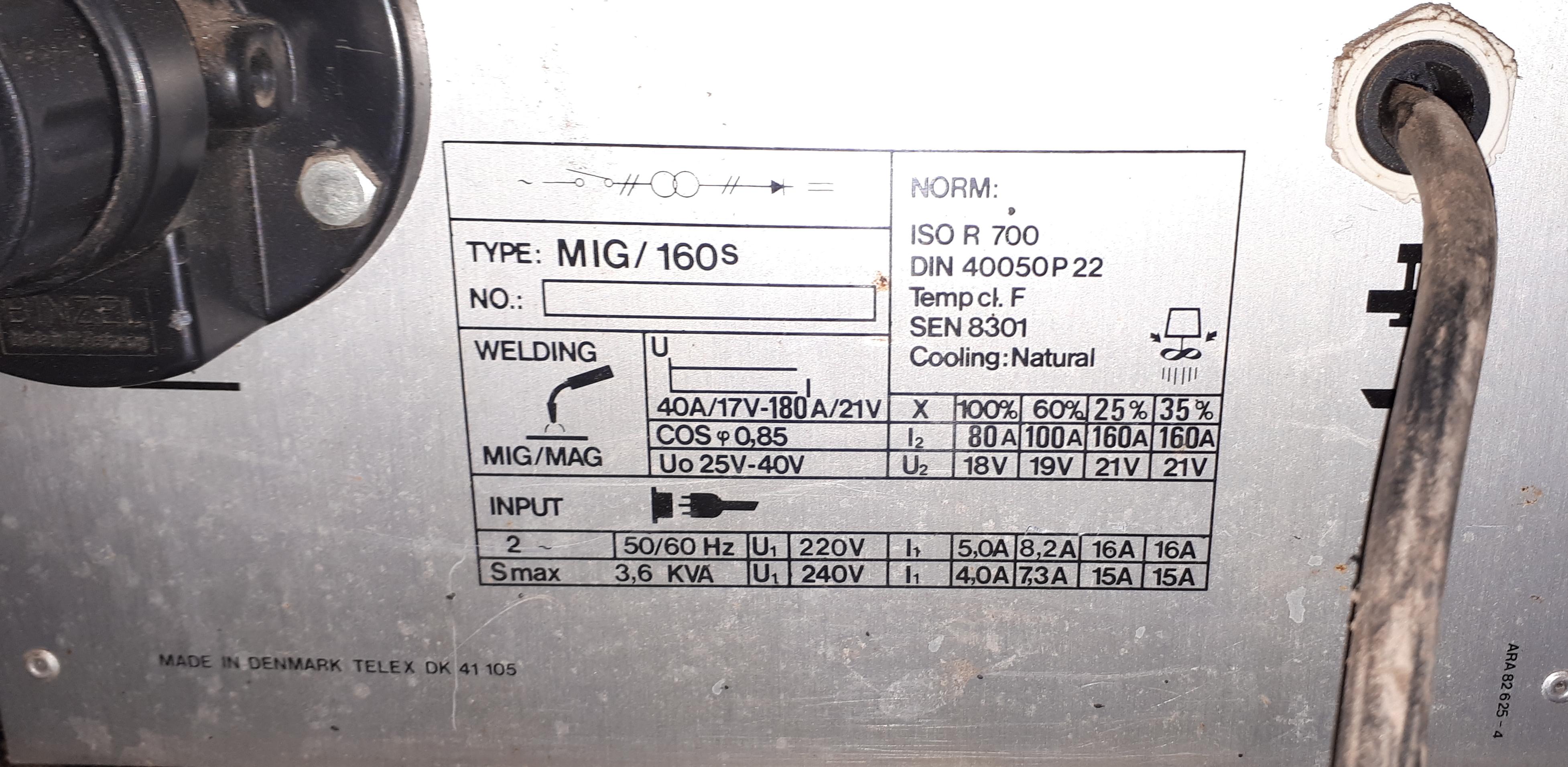

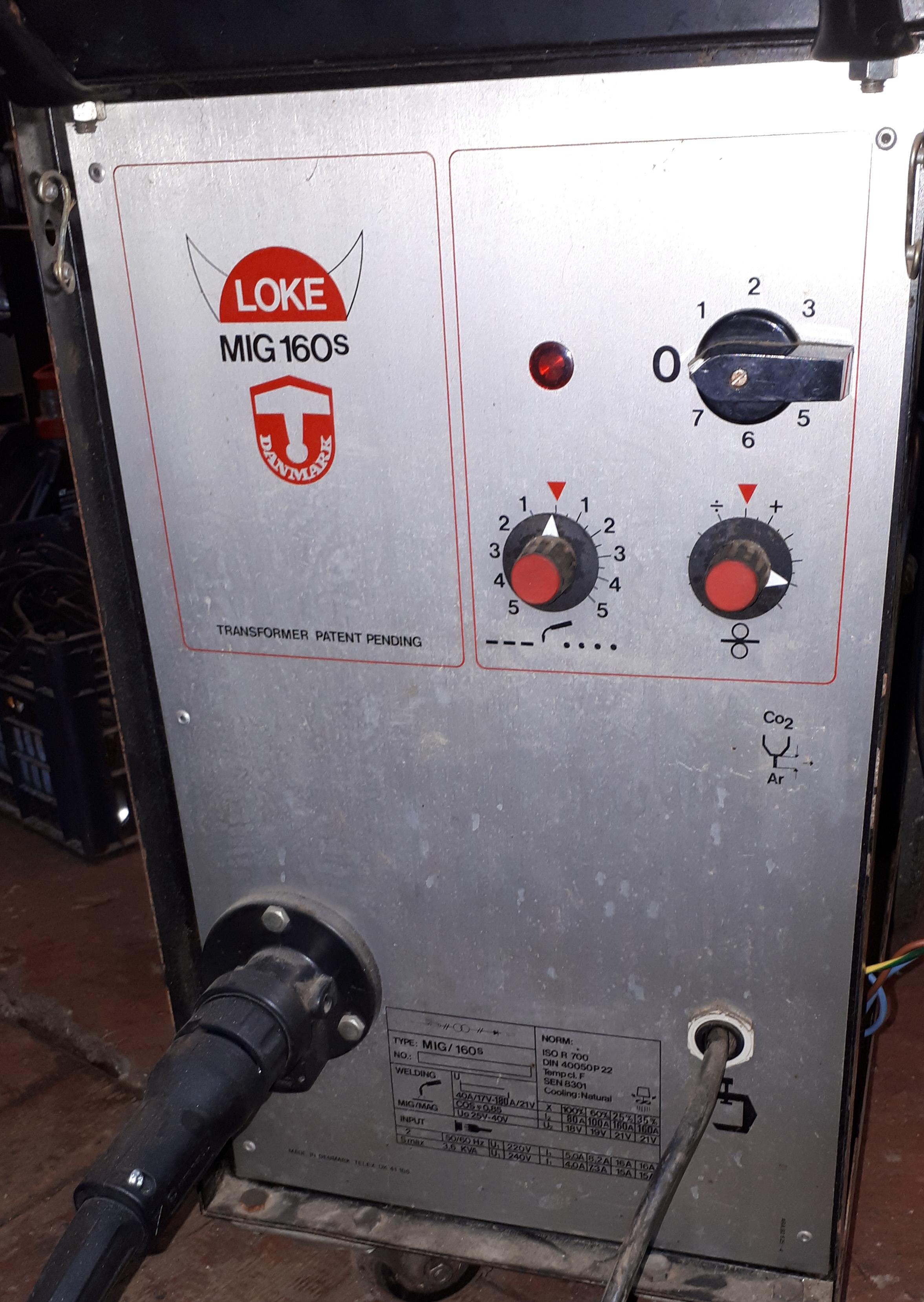

Ja kui mõõdad, loe üle, mitu dioodi seal on. Ja vaata, kuidas voolutugevust reguleeritakse, kas astmetega või miskit teistmoodi. Ja üleüldse võiks asjast mõne pildi ka teha. Otsinguga Loke MIG 160s ei andnud Guugel mulle midagi, aga Loke MIG 160 (ehk siis ilma S-ita) tuli paar kuulutust, näiteks see: https://www.finn.no/bap/forsale/ad.html?finnkode=106490420. Kuulutuses oleva masina sildile on kirjutatud kolm faasi 220/380v.

Tundub nii, et plaatide vahel on kokku 8 dioodi. Toppisin mobiili sinna vahele ja sain mingid pildid.

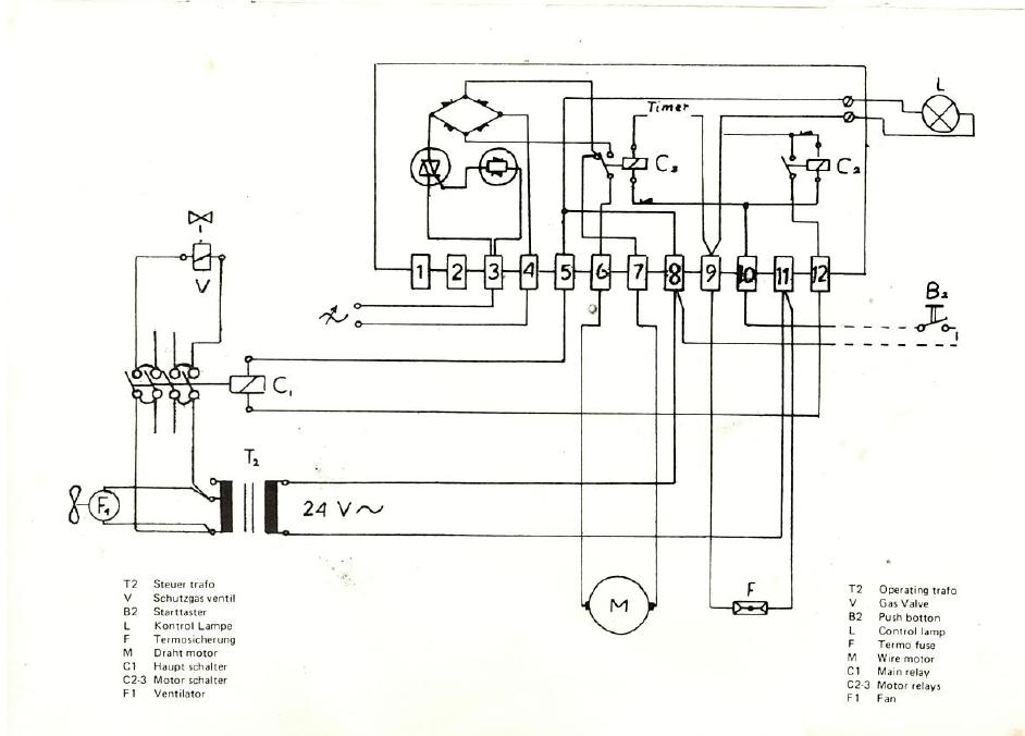

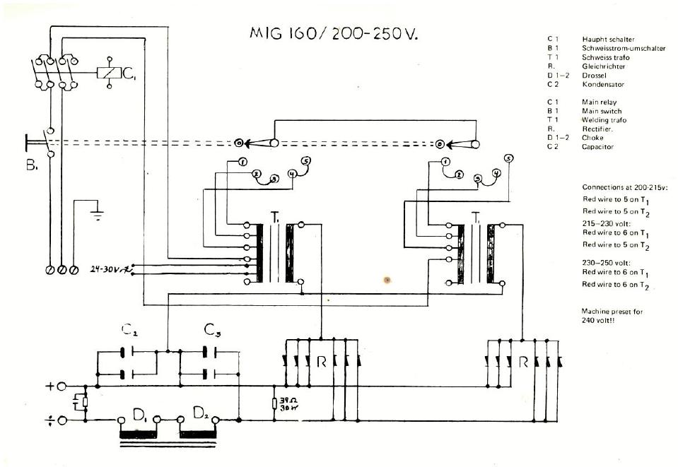

Aparaadiga kaasas olnud juhendist skännisin sisse skeemi, mis ei vasta masinale, no vähemalt ühtegi kondensaatorit ega drosselit ma seal küll ei näe.

Pisipildil ju kirjas, et tehasest tuleb massin 240 voldisena ühendatuna välja s.o kõikse kangemale liinipingele. Noormehel  alajaam kaugel või liin keevituseni peenike ja vaja trafootsad 200 voldi peale ümber tõsta. Kui liiga head ei vaja, saab ka vahepealseks ühendada- üks punane juhe ümberlülitis Ti ja teine T2. Igatpidi saad väljundpinget juurde ja ei kaka...
Red wire to 5 on T1 jne. Leia need otsad ja tee kasvõi sinist suitsugi. See teine end hästi ülal pidav keevitus on ehk juba inverter?

Sealt piltide pealt vaatab vastu mingi jaburus. Arvaks, et keegi soss-sepp on asja ümber oma suva järgi teinud, aga välja näeb nagu tehase oma. Nii,et see ka ei saa olla. Möhh. Ilma drosselita saaks kolmefaasilisega veel midagi keevitada, aga ühe faasi peal ei ole võimalik. Kui oleks paigaldatud korralik drossel ja ideaaljuhul ka kondensaatorid, oleks väljundpinge ka normis, ehk tabeli järgi. Praegu sa mõõdad mingi tulemi, mis ei ole ka nagu tulem, vaid vahelduvvoolu alaldamisel saadav pulseeriv pinge, piltlikult öeldes justkui tambovi koefitsendi ja aiateiba korrutis. Skeem paberil on justkui amatöörile korrektne, aga valmistulemus puha jamps. Head mõtted said korraga otsa.

Ärge uue drosseli mähkimisega rutake. Skeemi kõrval on juttu  Schweisstrom-umschalter`i B1 punaste juhtmete ünbertõstmisest, et saama primaaril keerde vähem järgi ühendatud. Sekundaaril saab siis keevituspinge-vool tõusma. Viimaks on ingenöörid ka drosseli keerud trafo rauale ära mahutanud? Milleks muidu mõlemast mähisest kaks jämmut kaablit alla dioodide manu läheb? Proovige kõigepealt toide  kõige madalamatele sisendpinge otstele lülitis  anda ja siis proovikeevitust teha..

Piltidelt on näha, et trafo sekundaarmähised on keskväljavõttega. Järelikult peab olema tegemist Wiki432 poolt mainitud alalditüübiga.
Drosselit ei ole - kas ei ole olnud sellist võimalust, et drossel koos kondekatega oli eraldi karbis ja on teadmata suunas kadunud?

Juhtmete ümbertõstmist võib ju ikka proovida (ei maksa see ju midagi), aga tulemit sellest vaevalt, et on. Kahe kõige suurema vooluastme peal ju hakkas metall isegi sulama ja jäi isegi kinni. Kui nüüd voolu veel väljavõtetega suurendada, saame lihtsalt ühe astme justkui juurde. Viimaste astmetega keevitamisel hakkas keevitusprotsess paukuma ja sädemeid lennutama, see vaevalt, et ära kaob. Müstilisest drosseli sisseintegreerimist trafosse on mainitud mõnes vene iseehitajate foorumis ka, aga et keegi oleks mõistliku tulemuse saanud või et keegi oleks üldse mingi tulemuse saanud, seda ma ei leidnud kuskilt. Kõik, kes oma töö avalikkkuse ette on toonud, on mingi drosseli ikka sinna leiutanud. Kellel halvem, kellel parem.

Olen sama meelt, et mõlemale sambale on keritud korraga kahe traadiga. Kui vaadata alla, dioodidele minevaid mähisetraadi otsasid, siis üks tuleb ühelt poolt sammast ja teine teiselt poolt. Järelikult on dioodidega ühendatud ühe samba ühe mähise algus ja teise lõpp. Mähiste teised otsad - ühe algus ja teise lõpp on ühendatud kokku, moodustades keskväljavõtte. Teisel sambal samamoodi. Moodustubki Wiki432 poolt mainitud vastastaktlülituses täisperioodalaldi. Õigupoolest 2 alaldit, kummagi samba mähistele oma, mile plussid ja miinused on omakorda kokku ühendatud. Piltidelt on aimata, et dioodid on ühendatud kahekaupa paralleelselt.
