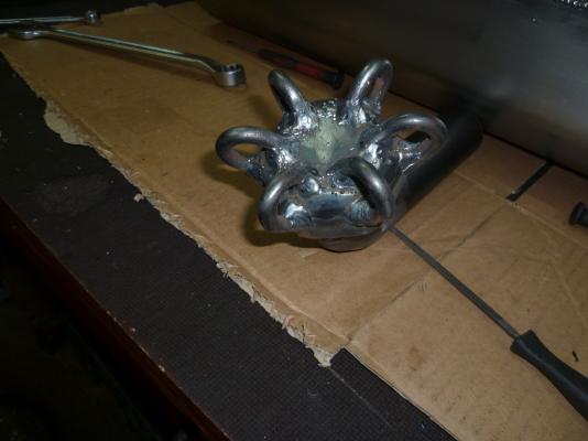

Sai paagiga edasi tegeleda...
Paak sai löpuni tehtud ja kork kah,kui aega rohkem siis katsetan
palju kohti veel üle keevitama peab  Big Grin
Taseme anduri jaoks tuleb muidugi koht veel teha aga enne tuleb asjad
jenkistanist kätte saada...
Tänane väike liigutus....
Lahe. Big Grin Korgil vist õhutusava ei ole? Kas see kuidagi eraldi plaanitud? Paagile peaks äkki mingid kummipadjad ka alla panema, see raam, mille peal ta istub võib kuigi palju ikka läbi painduda. Võib hakata paaki murdma.
(05-01-2018, 22:36 PM)olli Kirjutas:  Lahe. Big Grin Korgil vist õhutusava ei ole? Kas see kuidagi eraldi plaanitud? Paagile peaks äkki mingid kummipadjad ka alla panema, see raam, mille peal ta istub võib kuigi palju ikka läbi painduda. Võib hakata paaki murdma.
Ilma mingi irooniata ,olli.Kas ikka panid tähele ,kellele kirjutasid  Smile Smile Smile
See öhutuse värk tuleb küll aga mitte korgi kaudu, mingeid kummi patju ei tule ..
Kui seda raami miski väänama peaks hakkama siis peab sinna ikka väga palju HPesid
vahele pakkima,nii palju ei suuda sellest pajast fakiir kah välja völuda Big Grin
