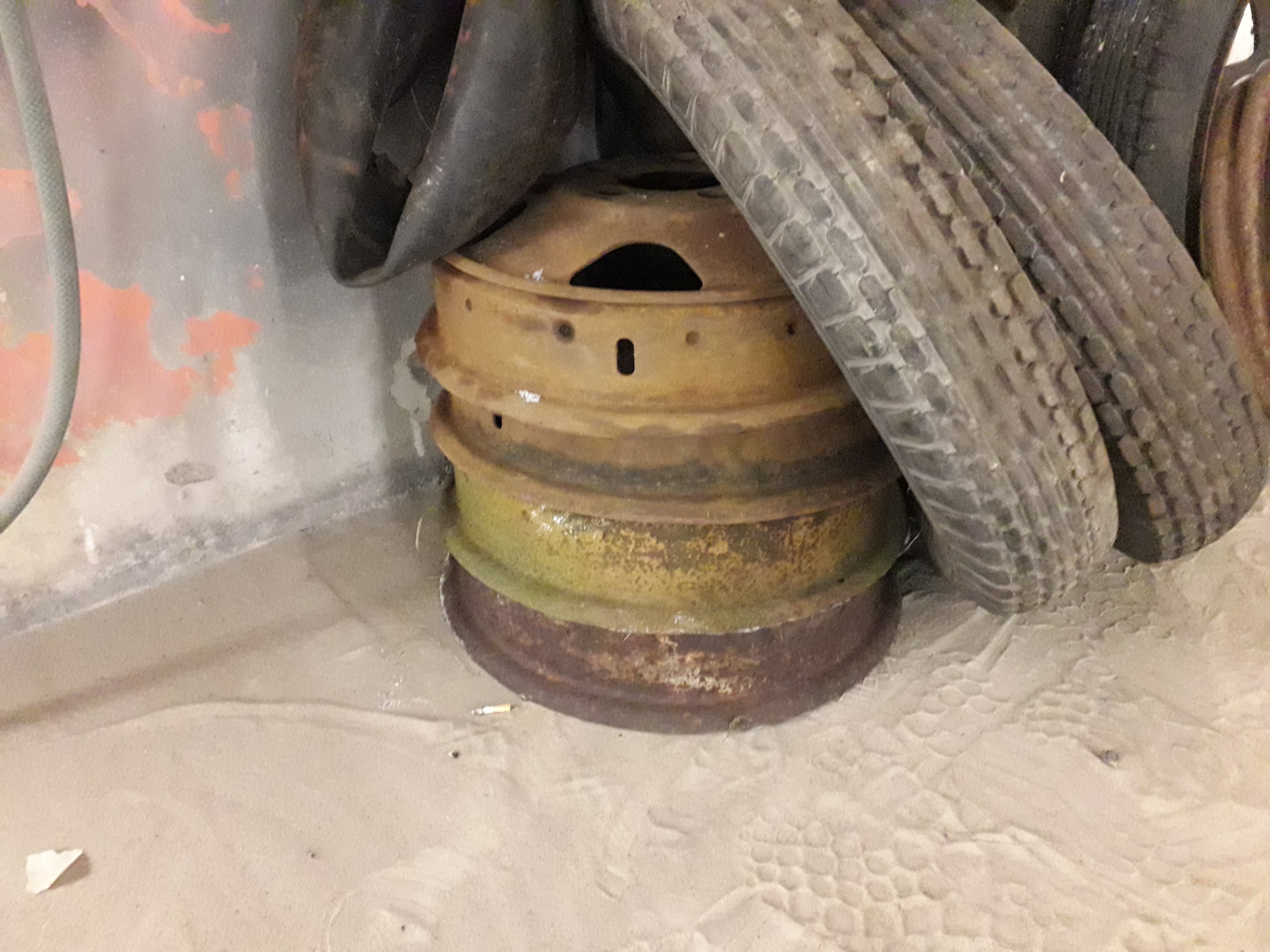

Kobedaid velgi ja rehve...
[Pilt: 20180113_193303.jpg]
[Pilt: 20180113_193311.jpg]

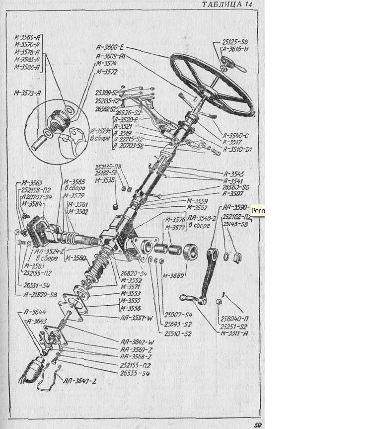

Tulede lülitus kang(pildil paremal) on olemas aga pasuna nuppu ja varrast pole.
[Pilt: 20171025_205706.jpg]
Samuti pole tulede lülitit ennast mis käib roolikarbi otsa. Kui kellelgi on neid pakkuda siis oleksin väga huvitatud...
Mälu järgi oleks nagu rooli kodarad ilma katteta, mis kataloog näitab (kui näitab)?
Selline või selline.

Rool on kataloogi järgi selline nagu teisel lingil. Ehk siis täpselt sama nagu 30-31 ford model A-l. Selles olen 99% kindel.
[Pilt: roolikarp_jupp.png]
