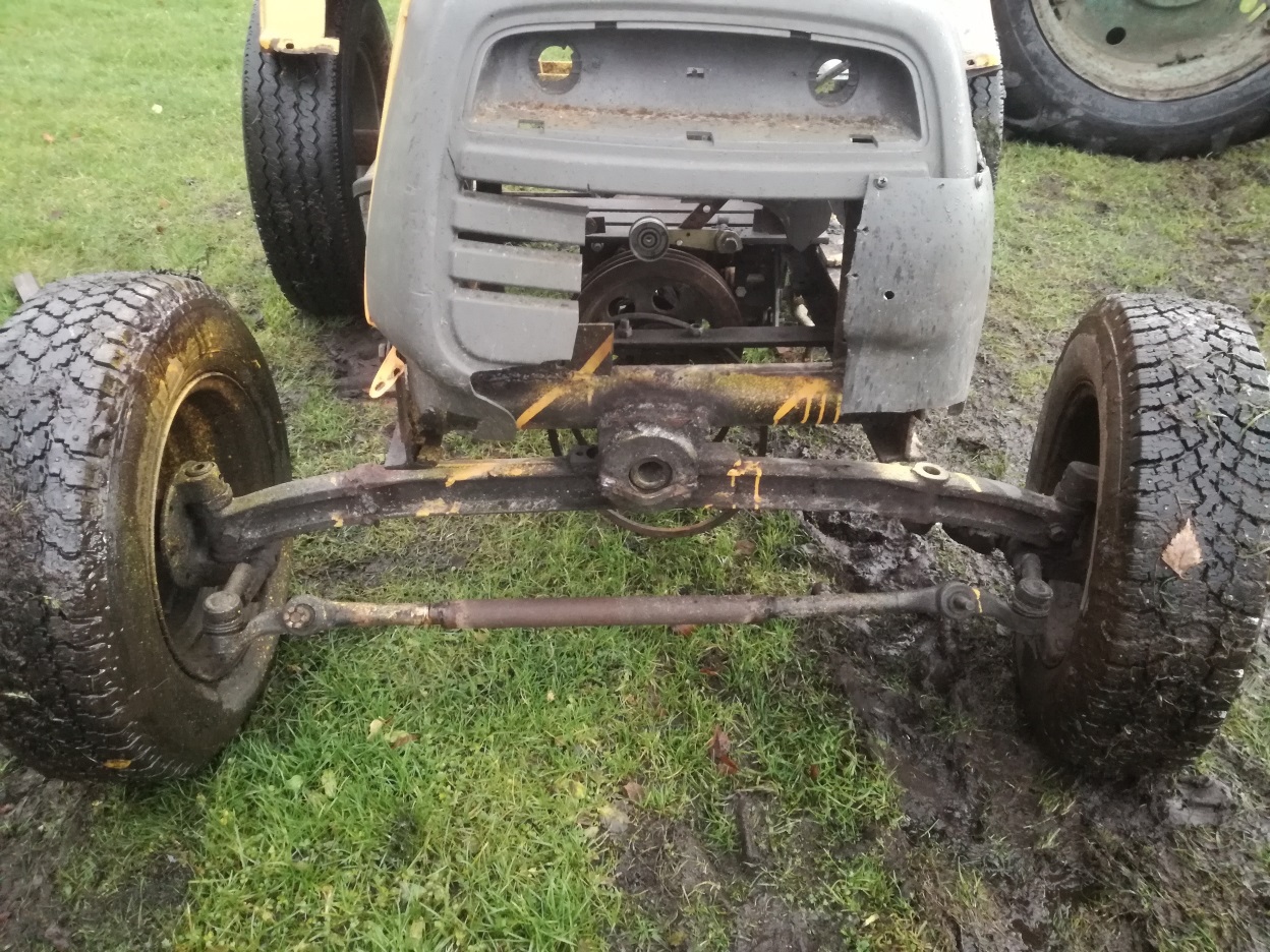

Esisild oli kõvasti kinni, kõik keevituse varal. Esialgu ei oska seda ka kasutada ja vaevalt see kedagi teist huvitab, Taavil on piltidel paremaid isendeid näha, järelikult läheb utiili hunnikusse. Sillatala koosneb kolmest osast, kaks juppi vahel välja võetud. Kas rattarummud on vahetatud ei saanud veel selgeks, gazzilistel 4x100 poldivalemit minu teada ei tuntud, seega ikkagi aretised.

Harutasin esisilda, nagu varasemalt nähtud, kõik on nii täiustatud, et pole midagi säilitada ega taastada, rattavõllid maha lõigatud ja vana volksu või japsi omad asemele keevitatud.

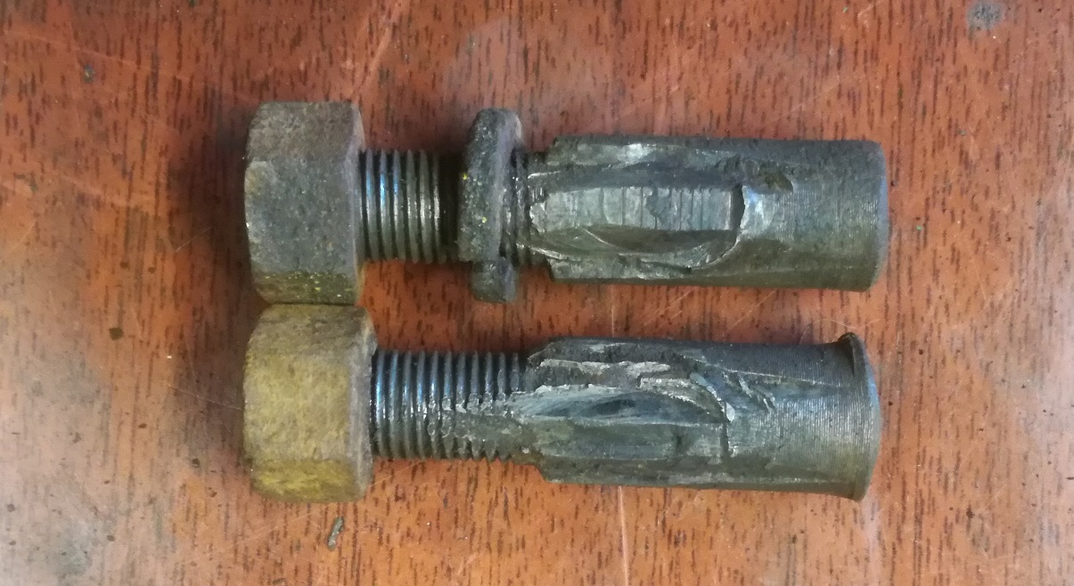

Need siis käändtelge paigalhoidvad poldid, kas peavadki sellise figuuriga olema või eluraskused mõjunud.

Lukustuvate tangidega ka erinevaid ümaraks keeratud polte välja võtnud.
