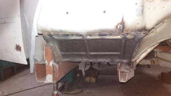

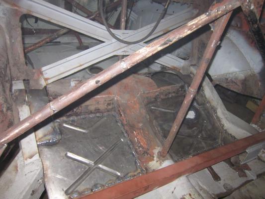

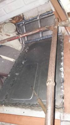

Õigeusklikel ka Jõulud ja Uus aasta vastu võetud. Pärast pohmelust jälle liigutama hakatud.
Pagasi põhi ära krunditud.
Tagumiste istmete alused ka välja vahetatud.
Esimese istme alus ka maha võetud ja sinna rasket sala rauda lisatud. See töö vist varasemalt juba ära tehtud, sest eelmise korra piltidel on vilksamini näha, et reisija jalgealuse uus plekk kinnitub juba selle külge.
Alustatud tagumise parempoolse sisemise rattakoopa vahetusega.
Eks paari nädala pärast saab uut informatsiooni. Midagi ei oska ütelda ka töö kiiruse kohta, eks kõik detailid tuleb käte vahel valmis teha ja see kindlasti võtab aega.

18-01-2018, 16:23 PM
18-01-2018, 16:30 PM
Pilte vaadates tundub päris viisakas töö. Paistab, et teema autori nõudmistega arvestatakse ja seda tulemüüri on lausa lust vaadata.
24-01-2018, 21:01 PM
25-01-2018, 21:08 PM
26-01-2018, 08:17 AM
No eks nad teevad karmide nõudmiste järgi........

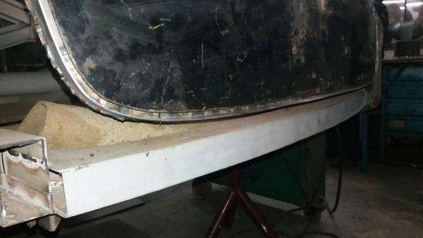

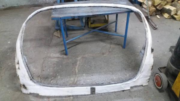

(25-01-2018, 21:08 PM)Formika Kirjutas: Igatahes pagasniku ümbrus on täiega välja lõigatud,
Nüüd on siis selge, mis ribasid sinna luugi serva külge punktitakse. Need on uue kereosa alged. Sellise meetodiga saab selle luugiümbruse raami kohe väga täpse.

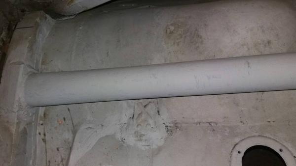

Kahe Zim-i plekitöö on ka minu käte vahelt läbi käinud. Minu jaoks midagi üllatavat nendes piltides pole, vaid väga suur töö maht.
Ühe kliendi algsest autost jäi alles vaid katus, osaline põhi (kardaanitunnel) ja mootoriruumi vahesein, pagasiruumi põhja keskosa oli doonorautolt. Kõik ülejäänud kere valmis käsitööna 8 kuu jooksul.
Kõik pidi välja nägema nagu tehasest valmistatu (plekkide kihid, liited, tungi pesad, valtsid, kumerdused, ühes tükis tagumised koopad...jne.) ja sai ka selline.
Kui nüüd kriitiline olla ja fotodelt vaadata, siis nt. tagumised koopad ei ole ühes tükis, ka tagumised poolraamid pagasi osas tunduvad pööretel liiga kandilised olevat..... Palun kriitika peale mitte solvuda, vaid pöörata sellistele asjaoludele tähelepanu kohe algfaasis, sest hiljem selliseid vigu on raske körvaldada. Muidugi kui jääda eesmärgi juurde - originaal.
Kuna esimene Zim, mis sai tehtud, oli väga heas konditsioonis ja peale karpide osalist remonti ei olnud ükski ,,spetsialist" oma loomingut kajastanud laiaulatuslikult, on mul ülevaade ning kogemus, milline õige originaal peab välja nägema.
Faetonit ei ole õnnestunud kohata, ja need läbivad raami torud on jõhkrad. Ju siis nii tehti.

26-01-2018, 13:47 PM
(26-01-2018, 13:27 PM)HMP Kirjutas: Kahe Zim-i plekitöö on ka minu käte vahelt läbi käinud. Minu jaoks midagi üllatavat nendes piltides pole, vaid väga suur töö maht.Ei mina ei solvu mingi kriitika peale ja alguses sai kohe mainitud, et kriitika on teretulnud. Täna just rääkisin selle töökoja bossiga. Nad on teinud c. 15 ZIM-i ja see minu oma pidi olema kõige närusematest närusem. Ma olen neid Faetoni jooniseid näinud ja need talad on täpselt pandud sellised, nagu peab. Tegelikult ju tegu suure autoga ja miski peab kompenseerima nii raami kui katuse puudumist. Tegelikult oleks ikka suur soov, kui saaksid ikka neist probleemsetest kohtadest pilte saata. Siis oleks hea Ukrainasse saata ja kohe aru saada millest jutt. Mina kasutan piltide vähendamiseks programmi picrezise.com . Küllaltki lihtsalt saab hakkama.

(26-01-2018, 12:12 PM)Marko Kirjutas:See, Marko on küll sinu poolt hea tähelepanek ja mina ei saanud arugi, mis putru nad seal keedavad. Ei tihanud targematelt ka küsida. Nüüd pilt selge.(25-01-2018, 21:08 PM)Formika Kirjutas: Igatahes pagasniku ümbrus on täiega välja lõigatud,
