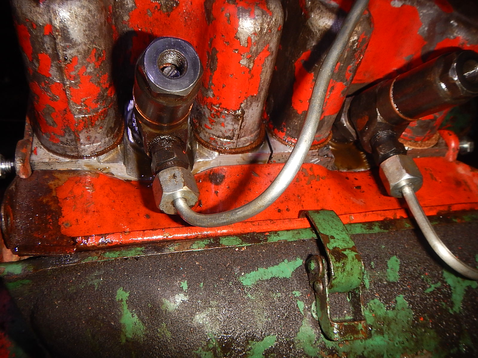

kuna põkat praegu vaja pole võtsin ventika maha ja tõstsin teisele mootorile ja tühikäigul tiksuma siisse töötama.käivitub hästi ja muidu kõik ok,aga pihustite vahet pressib kütet korralikult välja eriti vasak ehk teine pütt.pihustid said küll korralikult kinni keeratud.Kummaline see,et mootori soojenedes õlisurve tõuseb vaikselt kuni kolmeni.soojenedes muutub õli vedelamaks ja vanasti rõhk soojalt langes nõksa.
toitesüsteem sai selline seekord.kaalujaotuse pärast tuleb paak tahapoole viia.
Kui pihustipesa põhi on sööbimiseta ja pihusti endaots ka laitmatu, siis jääb veel mõra pihustiotsaku kübaras.
Seib sai ju ikka uus?
seib sai muidugi uus.kuda seda pihustit õieti kinni keeratakse?lamutasin osakonna juba lahti ja pihustit keerates suure võtmega jõuab keerata,aga pihusti keerab ennast kogu täiega.ilmselt pean mingi kahvli leiutama millega ülemist otsa kinni hoida kui all mutrit pingutada.enne kapitaali toimisid pihustid kenasti.

teise püti pihustil tuleb endiselt pihusti mutri ja pihusti vahelt usinalt läbi ja tundub,et vaja uut pihustit.
ajasin ka hakkuri korra kurjaks,etteveo trummel pöörleb kenasti ja 2 cm oksajupp läks ka lups läbi.
Oled kindel, et see pihusti viga? Pigem kõrgsurvetoru koonus vigane. Omal korduvalt nii olnud.
Ära tee väsinuna tööd, muidu vead kergelt tulema.
Kui toru stuts vigane, siis märgub ju selel juurest, mitte kinnitusmutri vahelt. Küll hakkab sealt lekkima otsakübara lekke korral. Ükskõik, kas halvasti vahetatud otsaku tihendusest või kübara mõrast. Uus pihusti igal juhul.
Kui mujalt ei saa, siis proovimiseks võin laenata Siemanni tehtud uute otsakutega pihustit.
