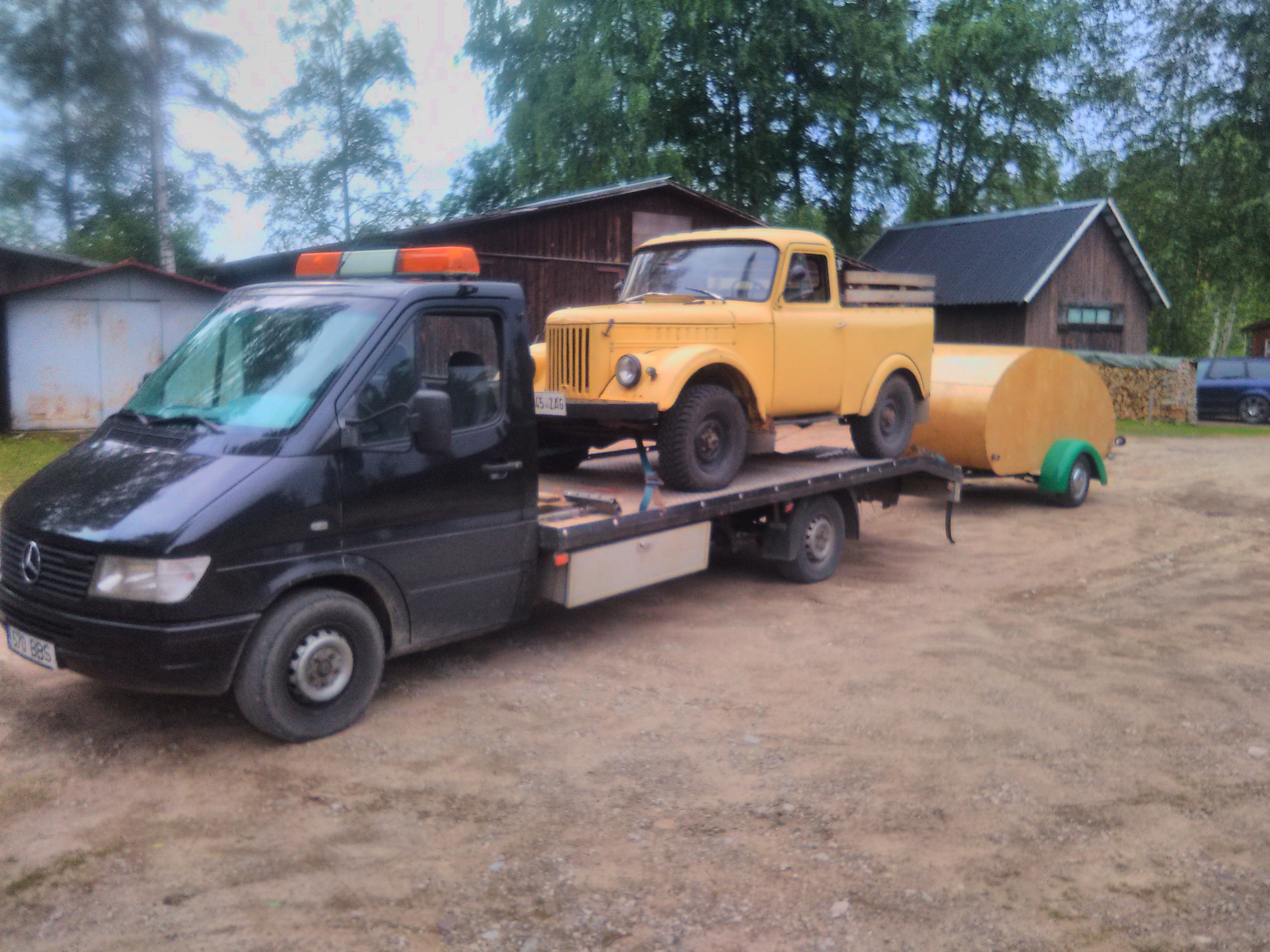

Tartust tulles jäi umbes kilomeeter enne kodu seisma. Täpselt värvipoe ukse ees, kust omanik välja tuli ja oma treilerit pakkus. Tänan Sander abi eest  Smile Kui pärast kütusesüsteemi laiali lammutamist, puhastamist ja kokkupanemist ikka käima ei läinud läksin lõpuks teise garaazi testri järgi ja nägin et suretusklapile ei tule voolu peale. viga oli ühes pistikühenduses mis peale liigutamist jälle voolu läbi hakkas laskma. Mõttetu pistiku lõikasin vahelt ära ja jootsin juhtmed kokku. Praegu on Villis igapäevases kasutuses seoses maja ehitusega ja samal põhjusel on kõik edasiarendused paariks aastaks edasi lükatud.
