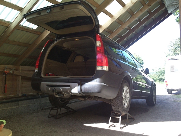

Kuna mul liialt tihti autode all "pikutada" meeldib, ja iga kord suht palju aega kulub kaldteede ja pukkide materjali kohalevedamise ning kokkuseadistamisega ...

Koormustestiks lubas motamees oma Iveco Eurocargoga neile peale söita. Eks teeme selle millalgi ära, kuid hetkel loksutasime söiduautot pukil külgepidi, täiesti usaldusväärne.
Nokitsesin kokku ka teise, millele kruvisin külge ülesöidutökke:
Enamus töid saab kahe pukiga hakkama, kuid valmistan neid 4, et kui möne töö jaoks on auto paralleelselt vaja körgemale saada.
Kui kaldosa küljelt allaminekut peaks segama hakkama, siis teen kaks pukki nii, et kaldpind on küljest ää vöetav, seniks jäävad nii.

Ilus töö. Cool
Kaldosale soovitan lasta relakaga ristisooned sisse või kleepida peale libisemisvastase teibi ribad - märg puit on vastikult libe rehvi all.
Mina laisa inimesena ei viitsinud kruvida - võtsin jupi 300x300 prussi ja meetrise jupi 50 kaseplanku ja sai ka päris hea asi. Küll mitte eriti kerge...
(31-05-2018, 07:03 AM)v6sa Kirjutas:  Ilus töö. Cool
Tänud.
Möistlik möte, järgmise kahega arvestan sellega kohe.

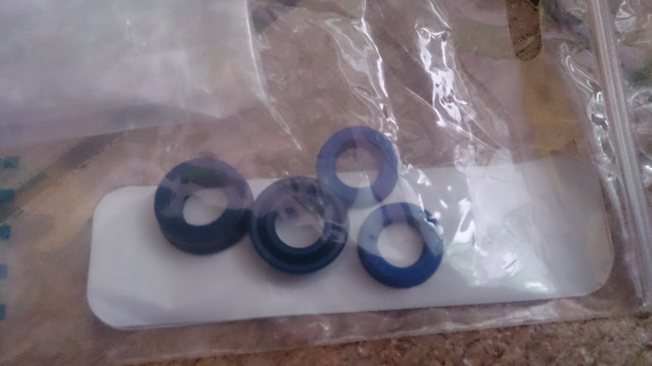

Kuna ma kindel polnud, mis möödus sinna täpselt mahub, ostsin igaks juhuks kahte erinevat (kumbagi 4), 10x16x4 ja 10x18x6.

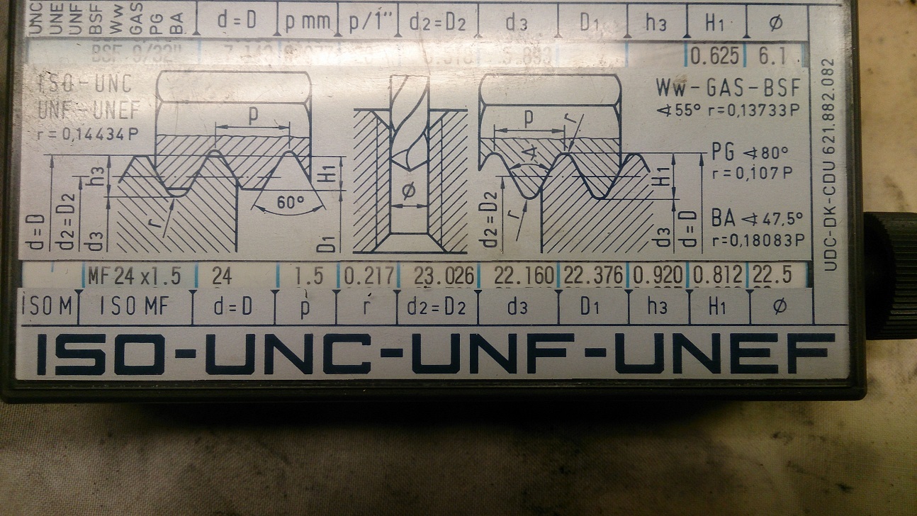

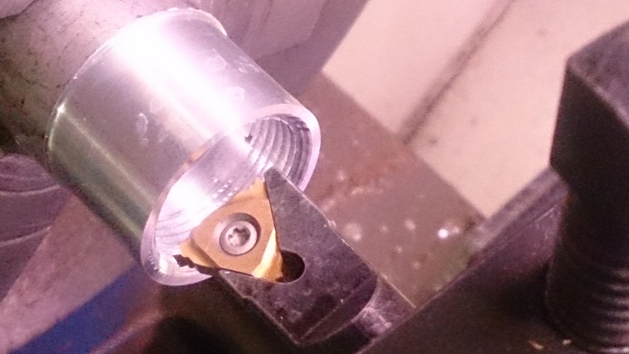

Möötsin ja nuputasin, mis keere silindri otsale ajada, palju seal metalli on jne. Diameeter pani paika, et olema peab see M24. Sammuks valisin 1,5mm. 1,0 tundus liiast, kuna 1,5 sammuga jääb piisavalt keeret kandma.

Ja treisin selle vastava keermega valmis:
Silindri ots on tegelt 23,5 mm lm, kuid seda on piisavalt, et M24 x 1,5 keere kannaks. Lasin tagumise otsa 24mm siledaks, kuna see laugjalt laiemaks läks. Nii jääb korgile löppu sile puutepind. Olgugi, et selle esimese lahtilöigatud silindri puhul ma kasutan korgi puutepinnana hoopis puksi ranti, kus sees 4mm mansett on.
Ja keere peale (jah, ei ole löpus süvendit, tegin seekord ilma).
Et korki parem kinni keerata oleks, freesisin sellele kaks kanti. kummaltki poolt 1,5mm maha jättis piisava pinna 26 vötmele.

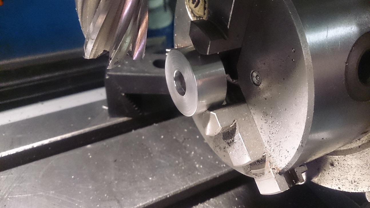

Lahenduseks leidsin 16mm augufreesi. Sellega saab vana tihendi lahti ilma et väljaulatuv säär segaks:
Tegin igaks juhuks proovilöike messingul, et kontrollida egas frees liialt viltu pole, ava ju vaja 16mm kanti saada Smile

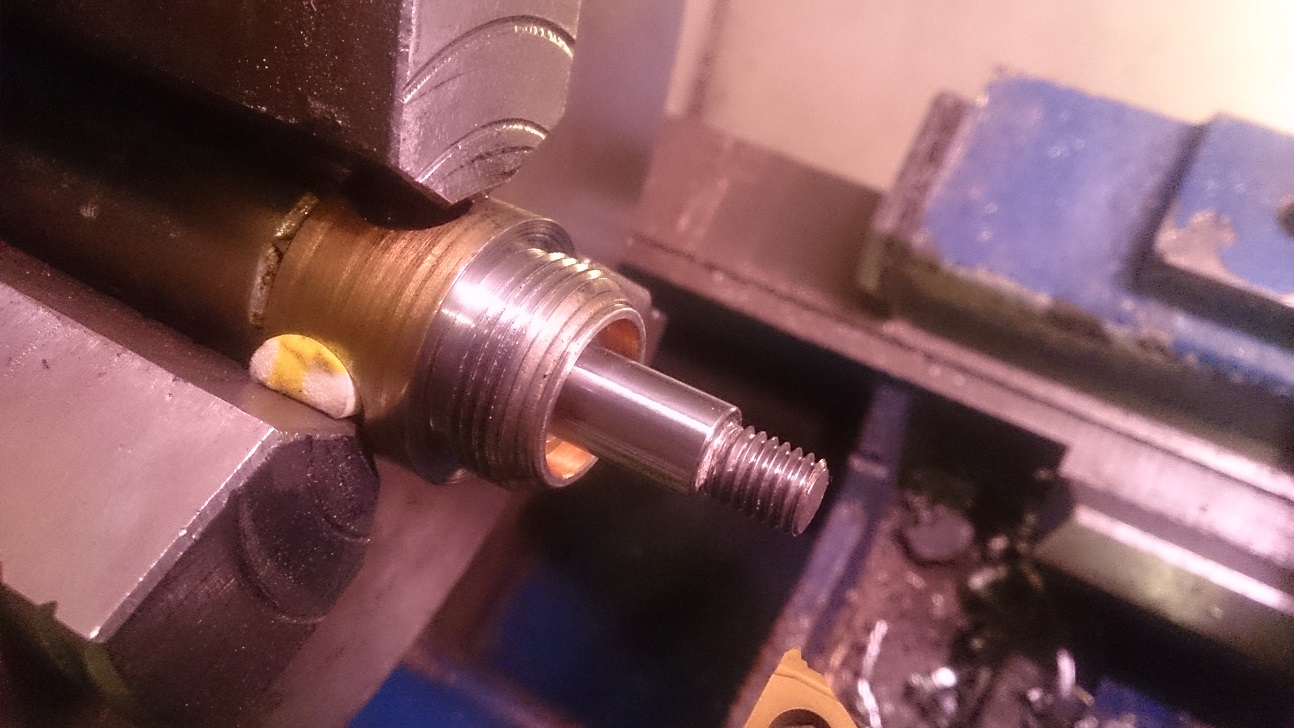

Otsa tagumine osa 24mm paralleelseks:

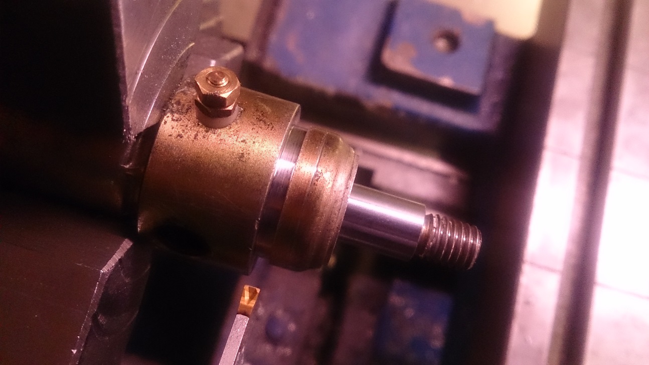

Otsa keermeosa löppu keerme löpusüvend 2,5mm teraga:
M24 x1,5 keere peale:
