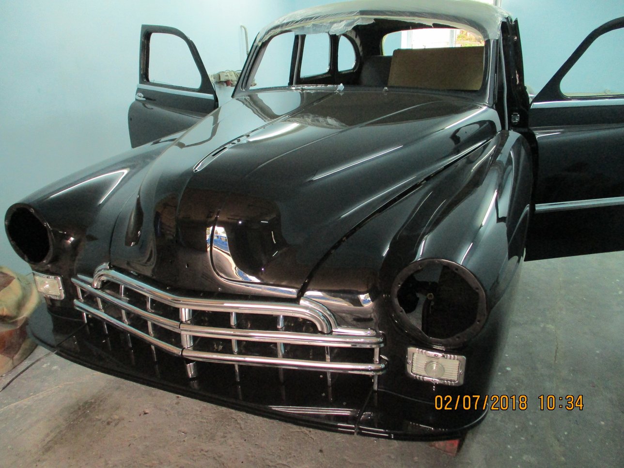

Jätkub musta ZIM-i komplekteerimine. Ega ise ka 100% kindel ei ole, et kõik õigesti saab. Kui keegi märkab mingit ebakõla või mööda panekut, siis andke aga julgesti märku. Õnnestus hankida ka ajastukohane süüte pool, see küll hinge hinnaga. Teise auto peal sai enne ära katsetatud - TÖÖTAS Smile
Tagaots ootab veel kaitserauda ja siis peaks OK olema.
PER ASPERA AD ASTRA, ehk maakeeli LÄBI RASKUSTE TÄHTEDE POOLE. Nüüd tuleb igasugustes tegemistes aeg maha võtta, sest nädala pärast tuleb paariks nädalaks Eestimaa tolm jalgadelt maha pühkida ja üle lombi lennata. Plaan külastada Lõuna Carolinas üht suurt vana autode laata ja vaadata, kas midagi näppu ka jääb. Zimmi kokkupanek on lõpusirgel, kõik jupid olemas, ole ainult mees ja pane külge Big Grin .
Tegelikult jama on hulga, miski ei taha sündida. Kahe mehega tegutsedes komplekteerid päevaga ainult ühe ukse ja sedagi heal juhul.
Mõned pildid ka.
Kuna selle loo peakangelase ZIM Faetoni juures edasiminekut pole, siis natuke musta ZIMmi edusammudest, mis ka, seoses kuumade ilmadega kuidagi edeneda ei taha. Aga midagi ikka.
 Et pilti värviküllasemaks teha, sai külge kruvitud embleemid.
 Armatuuri kallal ka pisut nokitsetud.
 Komplekteeritud sai ka tagumine parempoolne uks.
