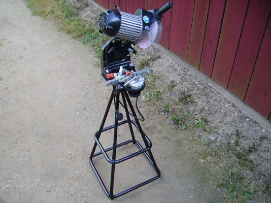

Ja ei ole veel plaadi siniseks minemist näinud. See ikka muude asjade tulemus, eriti terituse. Ja teritus ei ole mitte viiliga paar korda tõugata igat hammast. Tähtis ka kõrgusehammast maha viilida jne.
Võin kindlalt väita, et enamus ei oska ketti õigesti teritada, samuti plaati hooldada. Ja nii saele peale pressimisega ja puutolmu lendamisega need plaadid siniseks lähevad.

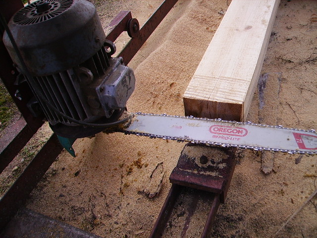

Üks konkreetne näide veel. Isetehtud kettsaeraam. Varemalt, kui terituspinki polnud ja sai viiliga jamatud. Tõesti, plaat kippus suht ruttu siniseks minema, ei aidanud ka spets õli. Kindlasti viiliga hea tulemuse saamisel on mängus ka inimfaktor, mis minu puhul ilmselt kehvake.
Kettsaeraamil veel see asi, et lõigatakse ju 5m korraga, ehk koguaeg valu peal. Ja ei aita see hea õli ka, kui hambad magusalt ei võta.
Nüüd, kui terituspink olemas, siis vahe viiliga võrreldes ikka tuntav. Lõikamine ikka tehaseketiga võrdne. Ja pole see terituspink ka nii ahne, nagu keegi siin eespool väitis. Et umbes iga korraga millimeeter hambast läinud.
Ilmselt on tegu logu või kehva pingiga, mille kiigevõll terituskettal niimoodi sinna tänna töllerdada laseb vastavalt käesurvele.
Oregoni pingiga ei ole seda täheldanud.
mina mainisin seda millimeeter korraga võtmist. ja teenusena ketiteritajate kontekstis.
samamoodi kirjutasin, et ise sipsides saab suurusjärk väiksema ampsuga hakkama.
(21-09-2018, 20:39 PM)diesel Kirjutas:  mina mainisin seda millimeeter korraga võtmist. ja teenusena ketiteritajate kontekstis.
Kui kettsaeraamiga päev otsa lasta, siis tuleb neid teritusi ikka omajagu. Kui iga korraga peaks millimeeter maha minema, ulme.
Pingiga saab lasta ka nii, et õrnalt ainult teritusketas puudutab.
Selle üle küll ei vaidle, et viiliga on hambakulu kindlasti mõnevõrra väiksem.
Kui nüüd selle viiliga kordi sipsitud ketiga ükskord pingi alla jõuab, võib ka asi selles olla, et lihtsalt hambad suure erinevusega.
Mõni saanud naela, kivi. Hambaots rohkem kahjustada saanud. Viiliga saab igat hammast eraldi praavitada, pink laseb kõik ühepikkuseks ja õigeks. Siis aga arvestatav osa hammastest läinud.
