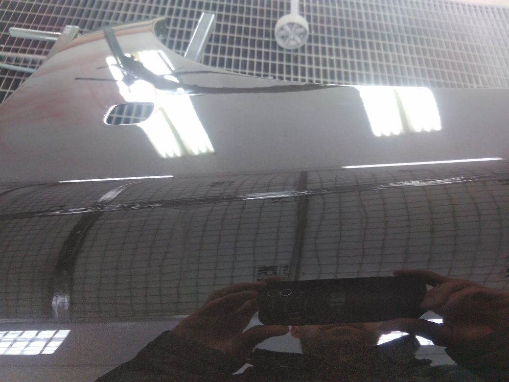

Sai ka lõpuks aega oma autoga tegelemiseks. Täna siis suurem lihvimine ja järgmise nädala alul uus lakikiht selga.
Väga suure tõenäosusega aga ei pääse vaid selle lakkimisega. Aga eks see paistab järgmine nädal.
Ega piltide lisamine hetkel väga midagi ei loe,kuna järjekordselt on auto lihtsalt ära lihvitud. Ja egas eriti aru saada pole kas teine,kolmas või neljas lihvimine Big Grin

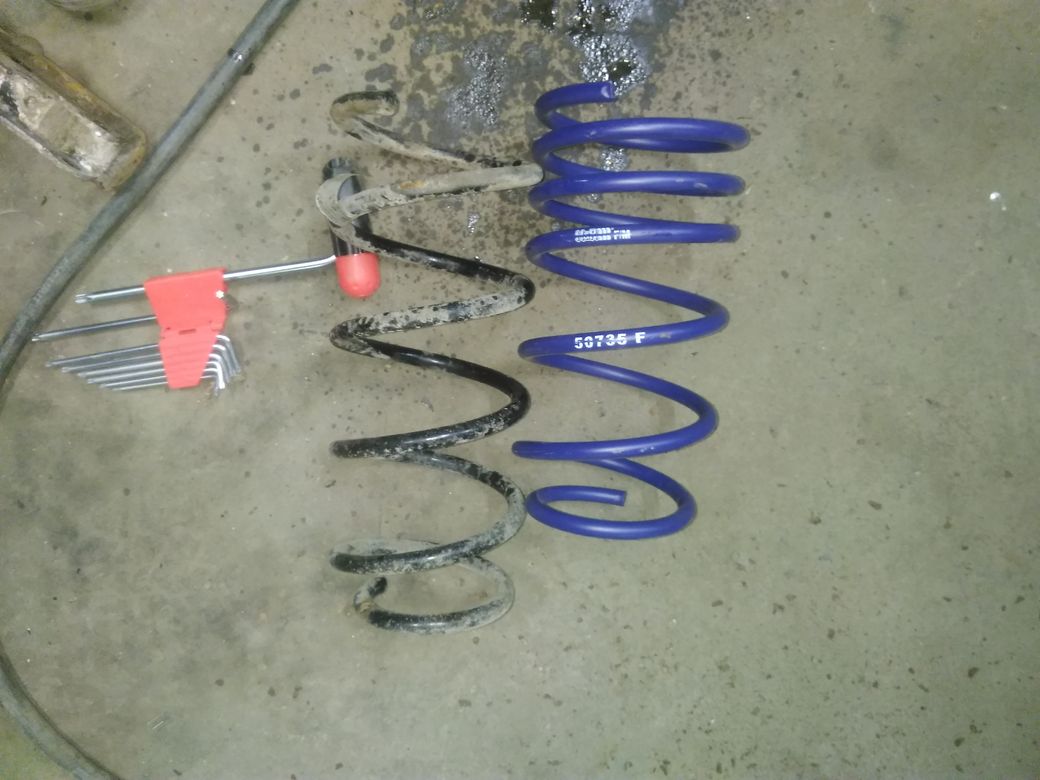

Vahepeal sai taha alla pandud ka madaldusvedrud. Selle käigus avastasin,et amordid on märjad. Ning selle tulemusena tellisin USA-st terve uue amordi ringi.
Kuna peale lihvi oli selge,et ühe korraga ei pääse,sai vastu võetud otsus natuke eksperimenteerida kihtide paksuse/koguse ja kambri temperatuuriga. Õnneks on õues suht jahe ning põleti piisavalt võimas(295kw),et tagada piisavalt kiire temperatuuri muutus vajadusel.Ütleme nii,et piire annab nihutada nii temperatuuri osas kui ka kihtide arvu ja paksuse osas üksjagu ikka. Ja nagu mingi ütluski on" julge hundi rind on rasvane või haavleid täis". Siis täna võiks öelda,et katsetamise tulemusel sai VÄGA vajalikku infot hulgim ja rind on suht rasvane Toungue  aga üks kannikas on ka natuke ikka haavleid ka täis. Ehk leidis aset järgmine tarkusetera " ahnus ajab upakile" Big Grin  Kui niigi 1,5 normaalse paksusega kihile mõeldud lakki on peale lastud juba 2 oluliselt rasvasemat kihti ei ole mõtet enam rohkem seda torkida. Ei aita isegi natuke pikem ajaline vahe kihtidel ega natuke alandatud temperatuur kambris.
Aga suurtes piirides võib rahule jääda ja lugedada katsetused edukaks.

Viies kord siis. Kui nüüd pilli lõhki ajada,siis on puidumustri alal kergelt veel mustrit tunda. Muidu servad ja jooned on siledad. Ehk suure tõenäosusega rohkem enam ei laki Smile
Aja tekkides saab siis vaikselt hakata kokku panema.

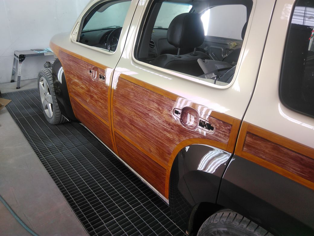

Nii, nüüd siis said esitiivad ja stanged ka lisakihid lakki peale. Ametlikult on selle auto lakkimine nüüd lõppenud(vist Smile )
Kokku kulus 16L lakki. Seda siis peale põhitoone 1x ja paele maalinguid 5x. Iga kord 2 rasvast kihti lakki. Katust nagu ka esitiibasid/stangesid sai lakitud ka vaid ainult 2x.
Alla sai proovitud ka mooncapse. Ja üks mis kindel,kas peab rehvile tegema valge randi või proovima selle kilbist välja ulatuva velje serva mingit mustast erinevat tooni teha. Aga ilmselt ikkagist valge rant. Vaikselt saab ka meenutatud kuidas ta kokku peaks käima Smile
Ja no ei pääse ka probleemidest. Nimelt ei tahtnud kuidagi ukse välimise käepideme ühele osale kinnituskruvi sisse mahtuda. Küll nuputasin,et miks väljas eraldi proovides läks,aga vot külejes ei lähe. GM insinöörid on seal tolerantsi nii pisikese teinud,et nüüd koos natukese lakiga jääb 0,5mm puudu. Ehk pidin sisemist käepideme vastust natuke õhemaks tjuunima. Siis sain lingid külge Smile  Kahjuks pole USA-st amordid tarnida lubanud tegelane neid 5 nädala jooksul veel kohale toimetada suutnud. Aga noh,eks paistab mis saab. Enne ei tahaks esitiibasid külge panna kui amordipüstakud vahetatud saab.

Kenasti jõulupaki ajaks saabusid lõpuks krt teab mitu kuud kadunud/teel olnud jubinad. Ehk siis uued amordid ja puksid ning tugilaagrid. Nüüd veermiku osa koos ja saab ülejäänu ka kokku panna. Esimesed madaldus vedrud on ikka päris kena jupi originaalidest madalamad. Pole autot veel tõstukilt maha lasknud,et näha mis reaalselt siis toimub.
