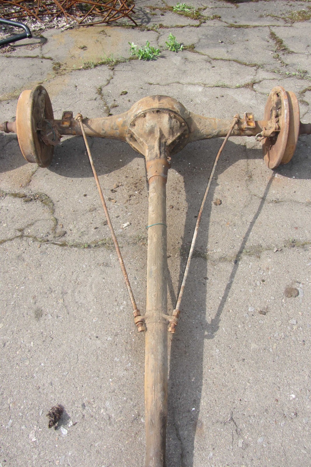

 Selle isendi võiks unistuste nimekirja esimesele kohale panna ja ma olen paar aastat selle nimel juba tööd teinud. Isegi Harkovist sain sillad.
See on ka kõik, mis mul sellest autost on. Muidugi olen Ameerika maa poole kiiganud ja selle auto prototüüpi, ehk 1932 a. Buick serie 90-d otsinud. Vihtusid Nõukogulased ju selle üks-ühele sellelt autolt maha. Ainult veljed tegid vastavalt Vene oludele  iseseisvalt. Aga Ameerikast seda autot saada on küllaltki lootusetu ettevõtmine. Sobivad ainult 1932 a mudelid 90 ja 91. Neid toodeti kokku kui mu mälu ei peta kuskil 1300 tk. Üliharuldased eksemplarid, mida viimase aasta jooksul pole ühtegi müüki pandud.

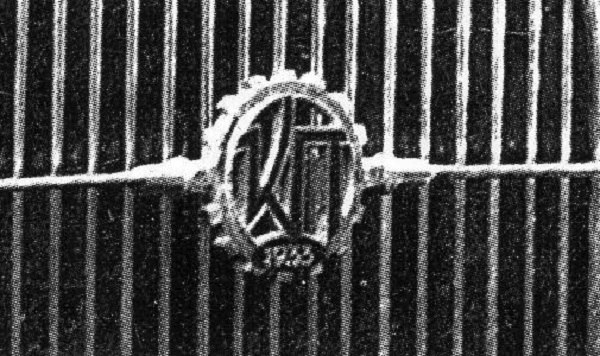

Selline oli siis L-1 embleem Vene KP (krasnõi putilovets) ja aasta arv 1933
