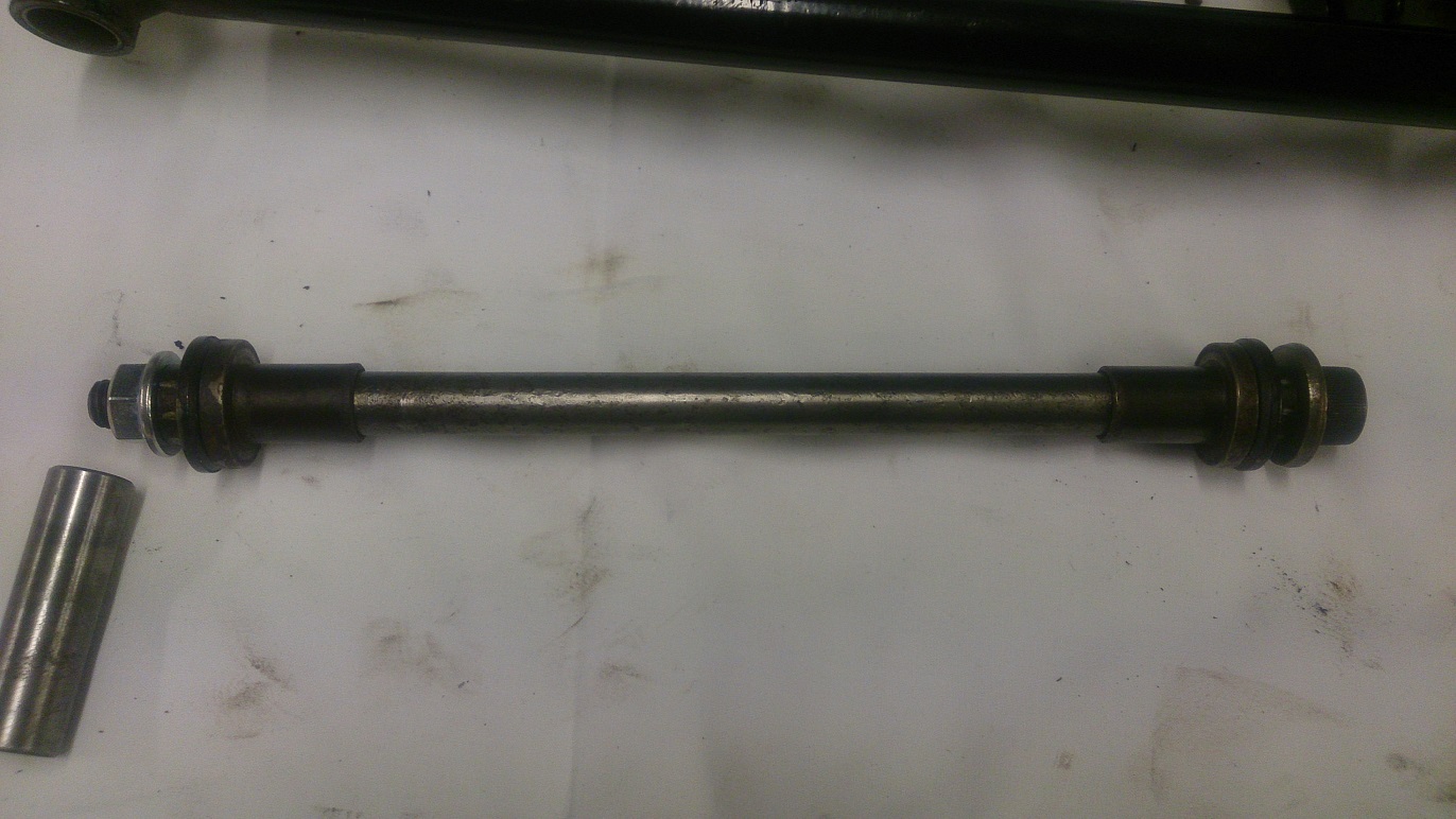

Kuna esisilla öötsade puksid kriuksuvalt kuivad olid, vötsin köik alt ära.
Algas köik sellest (algul plaan polnud neid puutuda, toimisid ju), et puksi ümbruses märkasin köigil sellist kuiva tolmu, mis mulle eriti ei meeldi.
Vötsin siis amordi alt ja liigutasin öötsasid ... kriuksuvad. Selge, köik alt ja määrida. Lisaks üks esiamort ölist puhta tühi, teisel säär märg, nende järg tuleb hiljem.
Esimene ööts, mida eemaldama hakkasin, oli aga ainuke, mille polt oli kinni roostetanud puksidevahelise distantstüki (#8) külge.
Suutsin siis pika pusimise peale poldi vahelt välja löigata. Teised öötsad tulid, mitte just kenasti, ilma löikamata.
Pukse ja laagreid vahetada ei plaani. Suurt loksu nendel pole, möeldud on nad mittemääritavad, puksid #9 ja #5 on tsementeeritud metallist (mitte maha pillata, nagu teada sain).
Äralöigatud polt on 9,5 mm ... ehk siis 3/8 tolli, pikkust pea 10''. Originaali ma uut ostma ei hakka, poest nii pikka tollipolti naljalt ei saa, pikim mis pakuti oli 4''.
Ostsin asemele M10 poldi sama pika ja kraega mutri. 10,2 mm puurig puurisin läbi seibid, raamiküljes olevad puksid ja tsementeeritud pukside vahelise distantstoru. Kiige enda pukse, neid kulumiskindlaid, puur loomulikult ei vöta ... önneks mahtus 10mm polt neist läbi.

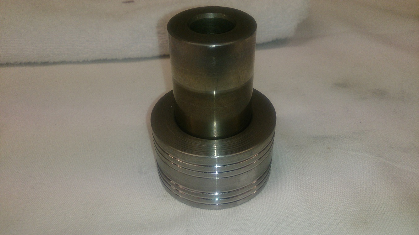

Et hiljem oleks mugavam amordil öhu- ja ölikambrit eraldavat kolbi sisse lükata öigesse kaugusesse (ees ca 31mm, taga ühel 16 ja teisel ca 20mm), tegin selle tarbeks vajamineva eri-tööriista.
Otsisin siis metallijääkide hunnikust jubinaid sobivaid, päris nullist ei tahtnud treima hakata.
Valitud sai sobiva diameetriga vidinad. Völliks on üks puks, täpselt ei mäletagit kust pärit, kuid too on tsementeeritud ja mittetöödeldav (lihtsasti), kuid sobis oma möötudelt ideaalselt. Vaja oli siis vaid töödelda välimist vöru.
Peale pisukest treimist, oli vöru valmis. Lötku tegin 0,1 mm völli ja vöru vahele.
Arrogance diminishes wisdom !
Et vöru ja völl omavahel öiges möödus fikseerida, oli vaja vörule lukustuspoldid panna. M8 keermega kruve kasutasin. 6,8 mm puuriga auku täpselt keskele saada, kasutasin freespingi mööteskaalat selleks, seal hea lihtne kesk-koht leida. Puur mahtus suht mm täpsusega detaili vahele (pingil pöörel köige ülemises asendis).
Peale aukude puurimist, versengid sisse ja keere puuritud.
Et tööriist peale kasutust (ega teda rohkem vist vaja pole, kui kord juba amordid ää hooldanud olen, vöi siis vähemasti pikka aega kasutada vaja pole) garaazis seistes rooste ei läeks, oksideerisin vöru.
Ootab siis oma kasutust.
