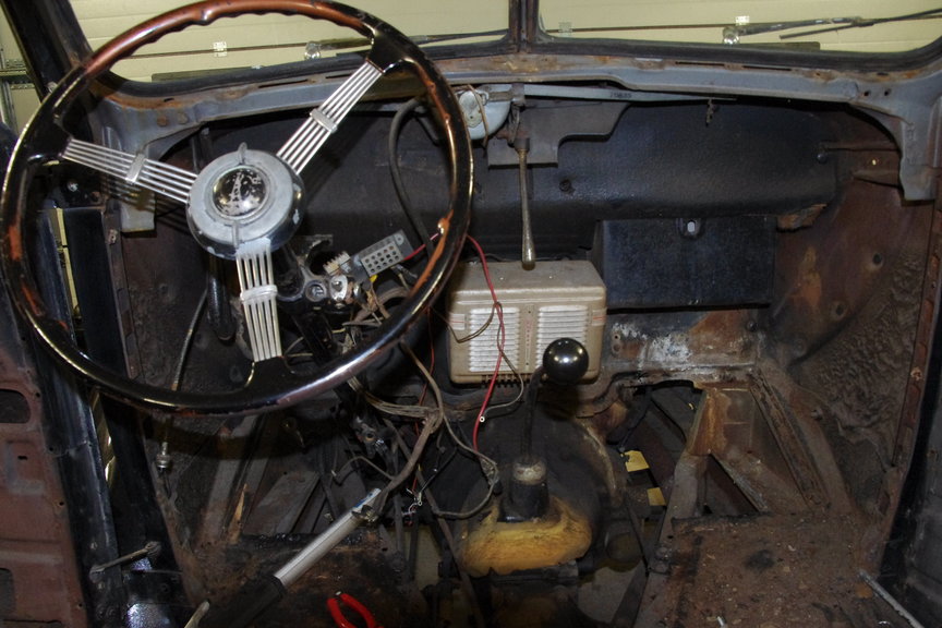

Tuleme siis autode (ZIS-d) juurest, mida kumbagi tehti ainult üks eksemplar tagasi auto juurde, mis võrreldes viimastes postitustes nähtudega olid suisa masstoodangus Big Grin , nimelt 6 tk. Kuna mehhaanikud hakkavad ka Pealinnast kodukohta jõudma, siis andsime täna avapaugu Fordi algosadeks lammutamisele. Ausalt öeldes olin valmis halvemaks aga kere osutus esialgsel vaatlusel väga kõbusaks. Eks lõpliku hinnangu annab liivaprits. Pagasniku põhi tip top.
Rattakoobaste siseküljed, nagu uued. Töösse minevad M1 taga poritiivad, mis mul on, palju viletsamad.
Tagumised uksed kui uued, esimetel pindmist roostet sisekülgedel. Alaäär tundub ka kõva, aga eks liivaprits näitab.
Armatuur sai eemaldatud ja avastasin, et kojamehed ikka vaakum ajamiga. Rool läheb vahetusse. GAZ 11-40-l oli see nagu M1-l. Nõukogulased loobusid tulede lülitist roolil. Tõenäoliselt saadi GAZ A ekspluatatsiooni käigus aru, et Vene oludes see lüliti roolikarbi all otsas kaua vastu ei pea. Täiest üleliigne tundub soojendus radikas antud lahtisel isendil. Oleks ta puhunud klaasidele, siis saaks veel aru. Muidugi seltsimeeste autodel sellist luksust ette polnud nähtud. Esimese Gorki tehase auto, mis sai soojenduse oli II seeria Pobeda.
Mõningaid rooste kahjustusi on märgata juhi ja kõrval istuja jalgade juures.
Homme loodan, et saab kere algosadeks võetud ja saab hakata hindama tööde mahtu, mis tuleb teha kere juures, et sobitada GAZ 11-ne raam Fordi kerega kokku.
Lahtisel isendil on radikas igati omalkohal. Vähemalt juhul, kui on soov asja ka muul hetkel, kui päikesepaistelisel suvepäeval tarbida.
Varajastel suvistel hommikutundidel kui džentelmenid juba hakkavad lahtise autoga kodupoole sättima, on tavaliselt kaste maas, mis omakorda tähendab, et kaste on MÕLEMAL pool esiklaasi ja loomulikult ka istmetel kui just tonneau katet peal pole olnud, enamikul seda millegipärast pole. Iseenesest väga praktiline asi. Väljastpoolt võib ju kojameestega vehkida aga seest ? Ühekordne kuivatamine on ainult minutiks ja kaste on tagasi. Kütteseade lahtisel autol on sama vajalik kui kinnisel.

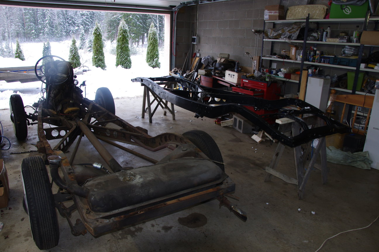

Täna jõudsime lõpuks siis nii kaugele, et kõik kere ja raami ühendavad poldid said eemaldatud. Kokku 24 tükki. Kui algul arvasin, et piirdub 20-ga, siis hiljem tuli veel 4-ga rinda pista, mis olid eriti näruste kohtade peal ja muidugi käisid kõik ringi. Aga noh, nüüd sellega kõik. Uksed said ka eest võetud. Laenasin löökkruvikeerajat ja sellele vandusid kõik alla peale kahe isendi, mis tuli välja puurida. Ikkagi 80+ aastat turjal. Esi tulemüür väriseb ähvardavalt, paistab, et roosteuss seal all ühenduskohas kõvasti hambaid näidanud. sealt ka augud sees ja põrand ka paigatud. Tagaistme ja jalge alune nagu uus nagu allpool piltidelt näha. Proovin kere veel sel aastal maha saada, siis saab kaks raami kõrvuti panna ja vaadata, kuidas see  asi kokku sobima hakkab.
Täna tuli vanem poiss oma traktoriga kohale, ta nimelt harrastus talunik ja peab neid karvaseid mägiveiseid. Erilist kasu neist, peale eurotoetuste pole aga ega kõik peagi kasumlik olema, niisama ka neid ilus vaadata. Sama ju autodega. Tõukasime siis Fordi välja, nöörid kõhu alla ja ….. pooleks tahtis murduda.
Tõmbasime koormarihmaga ülevalt ka kokku ja saimegi kere maha.
Kere tõukasime garaaži nurka ja raamid kõrvuti. Eks nüüd tuleb vaatama ja mõõtma hakata, kuidas see sümbioos tööle hakkab.
(29-12-2018, 16:08 PM)Formika Kirjutas:  Eks nüüd tuleb vaatama ja mõõtma hakata, kuidas see sümbioos tööle hakkab.
Põgusast pilguheidust näha, et erinevad. Suurim põhjus tagavedrustuse teistsugune lahendus, aga ka keskel paistab erinevus.
Mis veel silma hakkas?
Näen ma õieti, et Fordil kinnitub paak pealtpoolt, Gazil alt?
Olen paar päeva kukalt kratsinud, et mõistatada kuidas asjaga edasi minna. Raamide võrdlus näitab, et raamide  tagumine kolmandik laiusest on enam vähem sama. Erinevus paar millimeetrit. Siis hakkab raam väikese paindega kahanema ja esisilla keskpunktist on vahe juba pea 10 cm, st Gaz raam on kitsam.  Ka on Fordi raam 6 cm lühem kui M1-l + veel M 11-ne raami pikendused, mis annavad veel 5 cm juurde. Muidugi M11 R6 mootor ka tunduvalt pikem, kui Ford V8. Ka raamide rist talad on täiesti erinevate kohtade peal. Sellest muidugi mingit probleemi ei ole sest kinnitus poldid on nii kui nii läbi põhja puuritud ja tuleb lihtsalt teha uued augud. Põhiline probleem saab olema kabiini esinurkades, kus Fordil on spetsiaalne kronstein kere kinnituseks. Momendil jääb selle kolmest kruvist 2 õhku rippuma. Tuleb vaadata, kuidas see on lahendatud GAZ M1-l. Tõenäoliselt on seal midagi vaja ringi teha. Eelmises postituses Raivo juhtis tähelepanu, et Fordi paak kinnitub ülevalt ja tõesti, minu arust rumaluse tipp. Selleks, et eemaldada bensiini paak, tuleb maha tõsta kere. Mis siis aasta kokkuvõtvalt selle projekti kohta öelda. Palju pisividinaid veel puudu ja on ilmselge, et uuel, ehk 2019 a. see auto veel valmis ei saa. Liiga palju lahtisi otsi veel kokku sõlmimata. Eks proovin kevadeni transmissiooni ise komplekteerida ja siis vaatan, mis kerega edasi teha.
