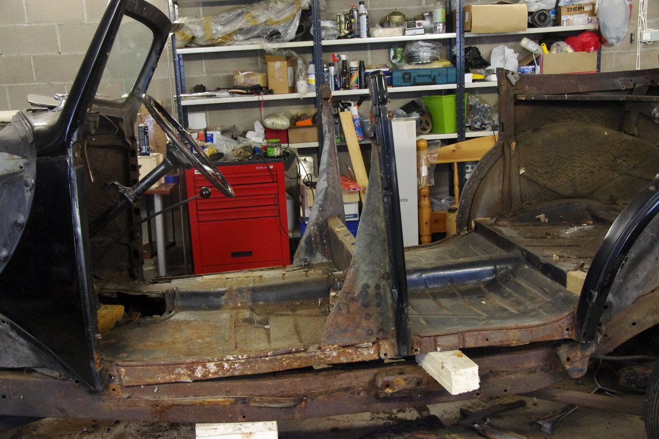

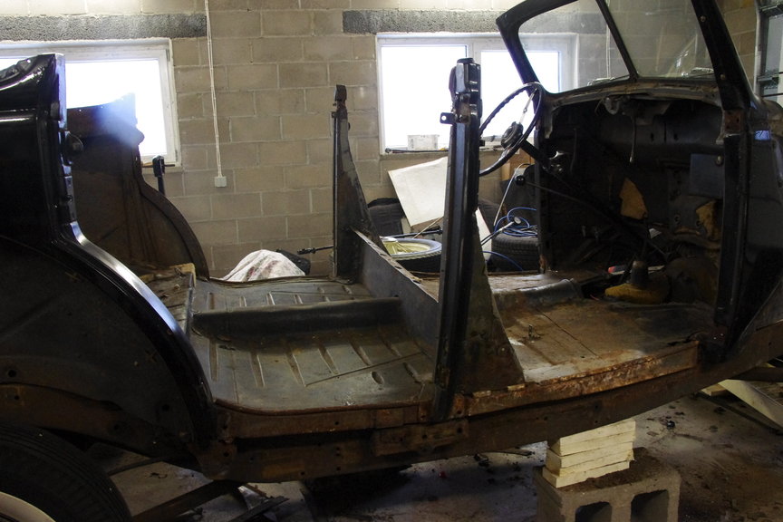

Täna jõudsime lõpuks siis nii kaugele, et kõik kere ja raami ühendavad poldid said eemaldatud. Kokku 24 tükki. Kui algul arvasin, et piirdub 20-ga, siis hiljem tuli veel 4-ga rinda pista, mis olid eriti näruste kohtade peal ja muidugi käisid kõik ringi. Aga noh, nüüd sellega kõik. Uksed said ka eest võetud. Laenasin löökkruvikeerajat ja sellele vandusid kõik alla peale kahe isendi, mis tuli välja puurida. Ikkagi 80+ aastat turjal. Esi tulemüür väriseb ähvardavalt, paistab, et roosteuss seal all ühenduskohas kõvasti hambaid näidanud. sealt ka augud sees ja põrand ka paigatud. Tagaistme ja jalge alune nagu uus nagu allpool piltidelt näha. Proovin kere veel sel aastal maha saada, siis saab kaks raami kõrvuti panna ja vaadata, kuidas see  asi kokku sobima hakkab.

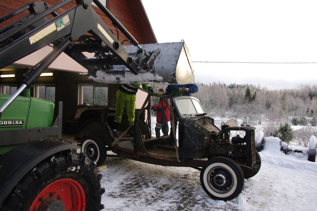

Täna tuli vanem poiss oma traktoriga kohale, ta nimelt harrastus talunik ja peab neid karvaseid mägiveiseid. Erilist kasu neist, peale eurotoetuste pole aga ega kõik peagi kasumlik olema, niisama ka neid ilus vaadata. Sama ju autodega. Tõukasime siis Fordi välja, nöörid kõhu alla ja ….. pooleks tahtis murduda.
Tõmbasime koormarihmaga ülevalt ka kokku ja saimegi kere maha.
Kere tõukasime garaaži nurka ja raamid kõrvuti. Eks nüüd tuleb vaatama ja mõõtma hakata, kuidas see sümbioos tööle hakkab.
