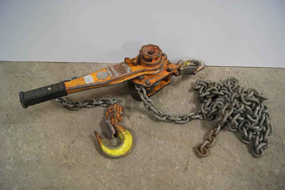

Kett tali suht tülikas oma sassi minna tahtva ketimajandusega, eriti kui rohkem horisontaalsuunda kippuv tõmbamine. Tänapäevastel vast on ka keti vabastuse lukk ehk kui tahad tõmbeketti liigutada kiiresti sobivale pikkusele. Mul mingi vana vene oma, sellega annab kedrata käsitsi ketti, et õige tõmbeketi pikkus saavutada.
Mingi aeg sai ostetud kasutatud selline kangkett tali. Neid ka igasugustes tonnides. Kasutamine hoopis mugavam, just oma vabastatava lukuga tõmbeketi kiireks liigutamiseks vajalikku pikkusesse.

(31-01-2019, 20:35 PM)meli666 Kirjutas: Kett tali suht tülikas oma sassi minna tahtva ketimajandusega, eriti kui rohkem horisontaalsuunda kippuv tõmbamine. Tänapäevastel vast on ka keti vabastuse lukk ehk kui tahad tõmbeketti liigutada kiiresti sobivale pikkusele. Mul mingi vana vene oma, sellega annab kedrata käsitsi ketti, et õige tõmbeketi pikkus saavutada.analoogid väiksemad 2T tõstejõud on väiksemad,kerged ja 3m vist ketti ka ja hiinakad mingi 30-40 alates tk.
